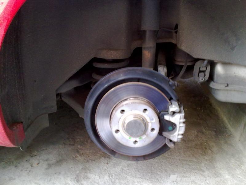

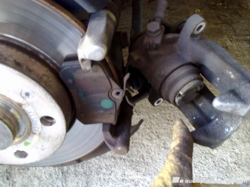

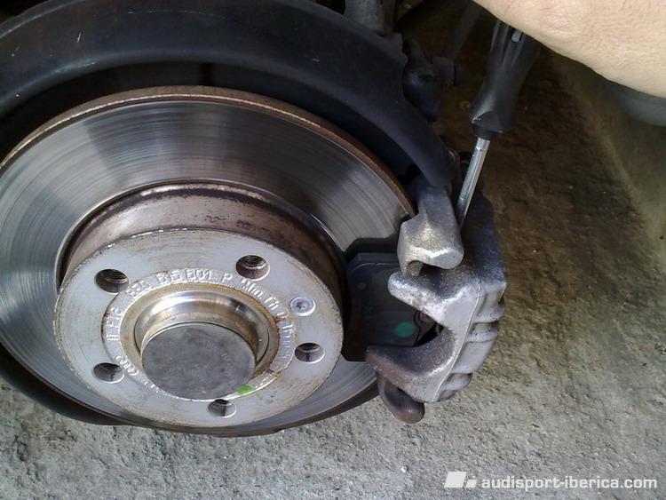

Una vez quitados los dos tornillos, el cuerpo de la pinza se resistirá a salir… nada, con un poco de palanca ayudados de un destornillador, no se resiste. Recordad que el coche sigue en vilo, por lo que cualquier movimiento brusco puede jugarnos una mala pasada. -

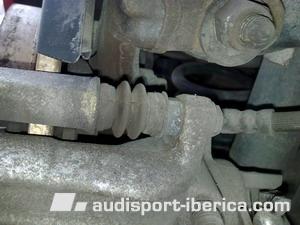

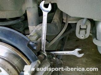

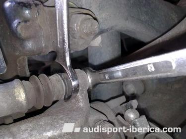

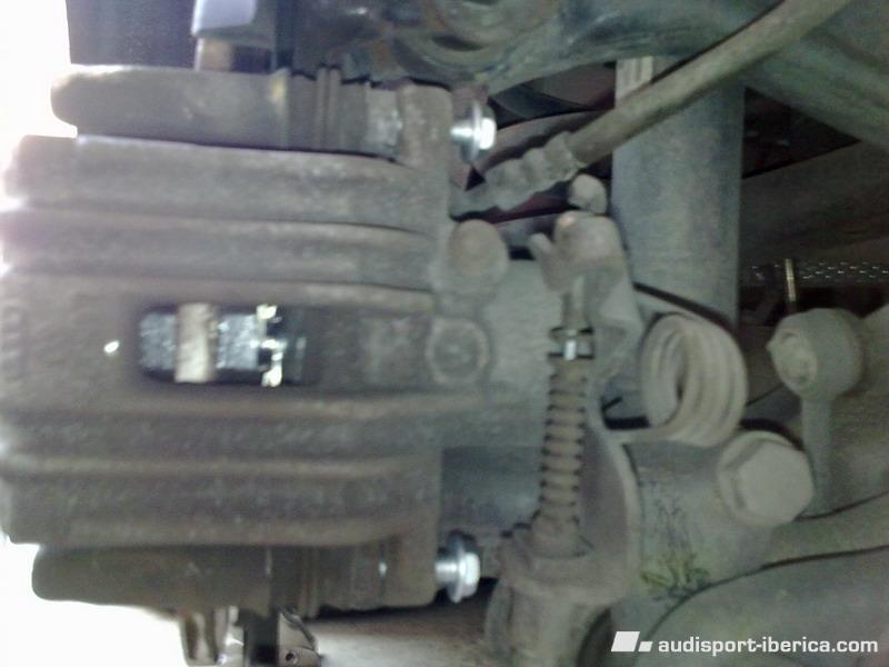

Con una llave de 13 para el tornillo que vamos a aflojar y una de 15 para que no gire la tuerca interna, podemos empezar a aflojar. Los primeros 3-4 golpes se los doy a la llave con el martillo, ya que es posible que esté bien agarrado. ¡OJO! Tened en cuenta vuestra posición y la del tornillo, ya que no es difícil apretar, cuando lo que realmente queremos es aflojar… -

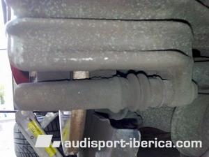

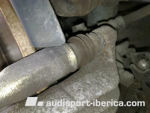

Estos son los dos tornillos que tenemos que quitar (esta foto es de los tornillos nuevos antes de apretarlos, pero se aprecia mejor dónde van. -

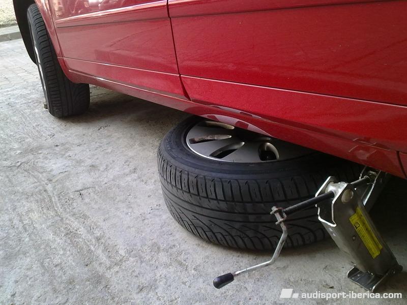

A mí me gusta poner la rueda debajo (no tengo otra cosa), ya que no sería la primera vez que se me cae un coche… -

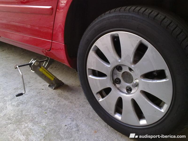

Empezamos por CALZAR BIEN EL COCHE, PONER UNA MARCHA Y QUITAR EL FRENOS DE MANO. Pasamos a poner el gato, aflojamos un poco las tuercas, subimos el coche y terminamos de aflojar todas las tuercas. -

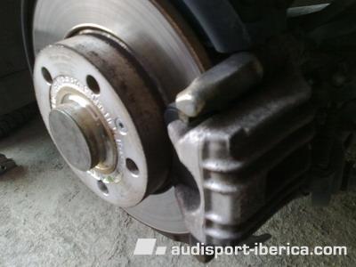

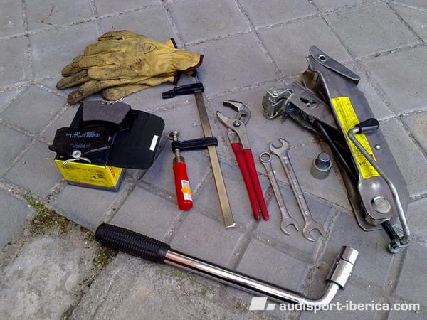

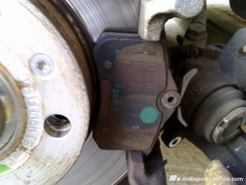

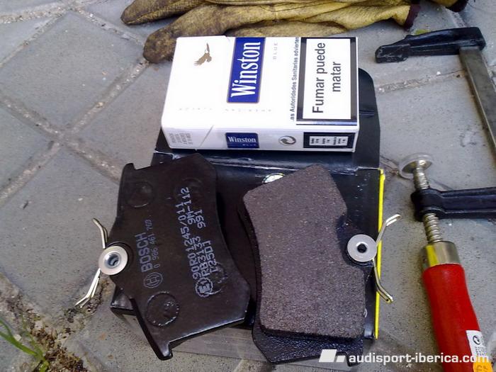

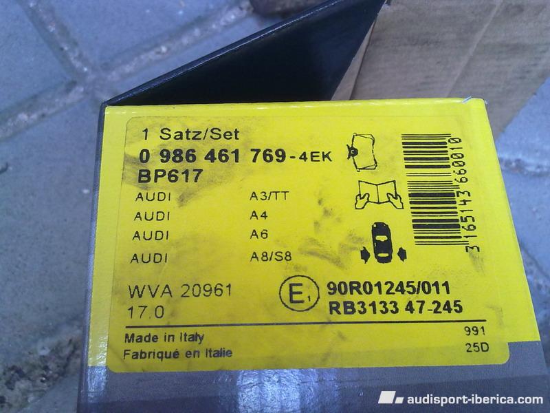

Hola a todos: Ha llegado el momento de cambiarle las pastillas traseras al coche (A4 B7 2.0 TDI 140 – aclaro el modelo porque no sé si habrá algún modelo B7 que pueda ser distinto, pero me da que son todos iguales). En la revisión de los 60.000 ya me dijeron que debía cambiarlas, pero me parecía prematuro (60.000 kms y aún no había cambiado las delanteras) por lo que antes de que llegue la de los 90.000, me he decidido a cambiarlas yo mismo. Las encargue hace una semana y tenía dudas, ya que según la página de Oscaro había dos modelos, pero el amigo al que se las encargué no tuvo dudas (luego las veis en las fotos). Antes de nada, preparamos todo lo que vamos a necesitar: guantes, gato, llave ruedas, llave de fontanero, guantes…y por supuesto, las pastillas. Comentaros que me hice de un útil (como un dado) que teóricamente se adaptaba a las muescas del pistón de la pinza de freno para apretar mientras se gira, pero no tenía las medidas necesarias y me tuve que acercar a los chinos a por una llave que no sé realmente como se llama (creo que sargento o sargenta), pero que es la que usan para fijar dos piezas, generalmente de madera, mientras se trabaja; ayer era festivo en Madrid y eran los únicos talleres abiertos.
