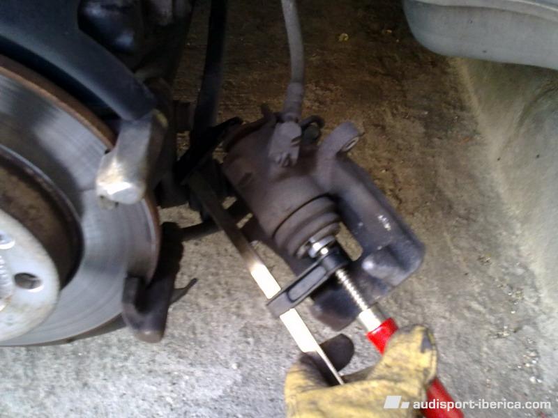

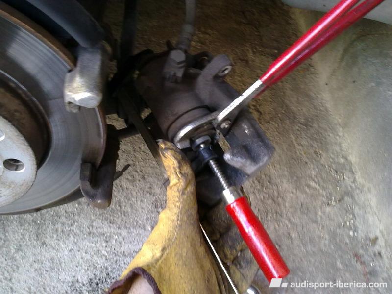

La llave extensible la ajustamos al diámetro del pistón con cuidado de no pillar el fuelle de goma que impide que entre polvo. Es el momento de apretar y empujar. Al principio parece que nos van a faltar una o dos manos más, pero si tenéis bien puesto el sargento, solo tenéis que apretar a DERECHAS el sargento con una mano, mientras giráis, también a DERECHAS, el pistón con la llave extensible. Al segundo intento ya le habréis cogido el truco y veréis con qué facilidad va entrando el pistón. Haciéndolo con cuidado, no se tardan más de 30-40 segundos. Si quitamos el tapón del depósito del líquido de frenos nos debería costar menos apretar el pistón, pero se me olvidó en esta rueda y tampoco noté diferencia.
