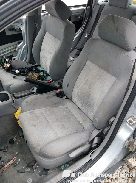

Buenas compañeros Resulta que he pasado esta mañana por un desguace y de chiripa buscando plasticos para mi b5, he visto un passat del 98 o asi, y los asientos de delante aunque manchados y uno un pelin tocado pero con airbag y refuerzo lumbar y sobretodo muy comodos, asi que creo que me valen, solo quiero los delanteros y me los dejan por 100 €. Que os parece?

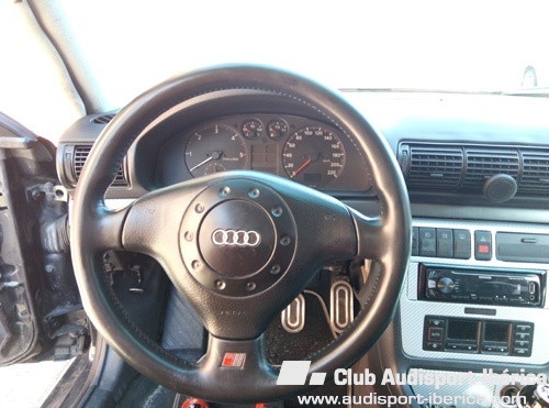

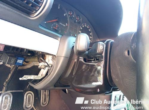

Volante restaurado y he tintado tambien el airbag y veis el resultado, tambien se ven los pedales Sparco que les he puesto -

Si que es electrónico Alhabasco pero lleva un trocito de cable, y se me partió. Es bastante dificil cambiarlo: Quitar el pedal del acelerador , soltar la tuerca del eje del motorcillo, quitar la roldana de la foto haciendo palanca porque los soportes del salpicadero no te dejan sacarla, repararlo y volverlo a colocar todo. La referencia de la pieza completa sin el motor por si a alguien se le parte es 8D0721757A 35 € + iva original Por lo del año de mi coche, me equivoque cuando me registré y puse del 98´ hasta que vi que al final era un 97 pre, pero como no me dejaba modificarlo al no tener 3 meses de antiguedad pues asi se habia quedado El volante ya está montado y todo perfecto a parte de que se nota una barbaridad al conducir -

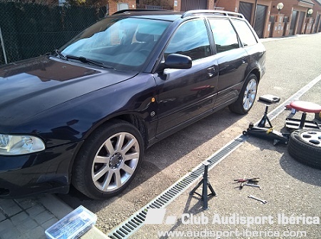

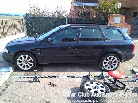

Ahora las llantas, solo las puse para ver como quedaban, que las gomas estan en gastadas a parte son del 2005. Para mi gusto, quedan de miedo, aunque está demasiado alto de suspension, pero tiempo al tiempo. -
