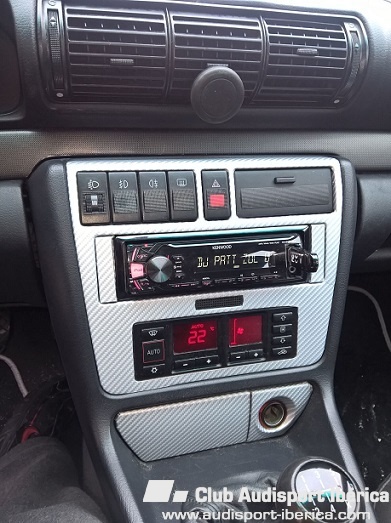

Otra cosilla que le he puesto al b5, haber que os parece?? Lo tenia medio puesto, pero hasta que no e terminado de montar la radio no queria hacer la foto. Cuando pueda tambien voy a poner las molduras iguales, que me sobra bastante vinilo. Tambien estoy preparando un brico creo que bien esplicado de como cambiar la bomba del agua, de cuando la he cambiado hace 15 dias, y si ayuda a alguien a cambiarla mejor que mejor -

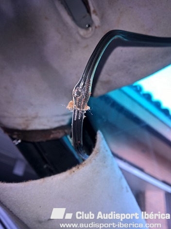

Bueno chavales, ya he solucionado el tema de las luces de interior, aqui teneis la que tenia mangada. Es el cable del plafon central, que le pillaron con el tronillo del parasol del conductor, que zeporros, a saber el tiempo que lleva así. Me a cosatado un rato solucionarlo pero a sido suerte, porque como me dijo A4b518t que revisase los reles, me puse a ello, y en el mio no me viene el rele 382, asi que me a puesto a desmontar y gracias que a salido el fallo nada mas empezar. Tambien me está sonando la homocinetica de la rueda derecha delantera, sobretodo en curvas a mas de 50 km/h de izquierdas, pero bueno, la broma son 30€ que lo acabo de pedir junto al latiguillo que va de la bomba de direccion a la cremallera que me sigue perdiendo. -
