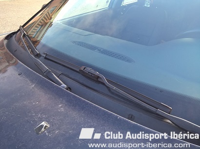

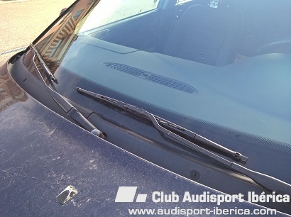

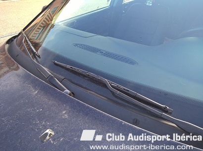

Me han llegado los limpias Bosch y limpian de lujo, y quedan pero que muy bien. Los viejos Los nuevos -

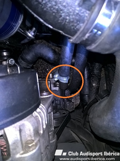

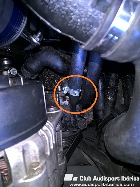

Gracias amigos!! La bomba ya la he cambiado y por muy poco dinero, 35€ +8€ del termostato, y le he puesto bridas buenas a manguito del hidrulico de la direccion, que tambien le faltaba da que va junto a la cremallera que no veas lo que me costó meterme debajo del coche, y al final lo he solucionado casi del todo, todavia rezuma un pelo

Buenas noches amigos!!! Al final he pillado otros limpias Bosch 3397118903 Aerotwin AR530S - Limpiaparabrisas (2 unidades, 530 mm)que me han salido por 18euros y valen para el brazo normal, si alguno las quiere pedir acordaros que sea "AR" para que valgan. Como no he podido escribir mucho ultimamente, hago un resumen de lo que le he echo estas 2 ultimas semanas, ire poniendo fotos: - Cambio de la bomba del agua 35€, y termostato 8€, (proximo brico), anticongelante g12 9€ 5l, y limpieza del circuito con el radiador de la calefacción incluido que estaba obrtuido. - Poner bridas a los manguitos del sistema hidraulica de direccion y reponer algo de liquido 7€ 1l - Terminar de montar todo el interior y le he puesto pomo de cuero, y tirador de freno tambien de cuero por 10 € - Pasarle la ITV, y solo me han dicho que tengo algo cuarteados los latiguillos de freno delanteros. Y por hacerle tengo una lista interminable de cosas pero ya voy viendo la luz al final del tunel Haber si alguno le ha dado fallo las luces del interior, porque incluso quitando "TODOS" los plafones, me funde el fusible 10 amperios nada mas menterlo, el de la foto que esta puesta la pinza blanca Me va a tocar desmontar todo el interior si o si -

Los brazos que te valen son los del passat 3bg del 2004 es decir el restylin,lo llevó montado te invito a que te pases por mi post y los veas!!!! la historia de mi b5http://www.audisport-iberica.com/foro/index.php?/topic/329070-la-historia-de-mi-b5 Enviado desde mi iPhone 6s utilizando Tapatalk Gracias quattro turbo! Si que le había echado mas de un vistazo a la historia de tu coche, y que envidia de como lo tienes Decia los de gollf o a3 que son los mas fáciles de encontrar en los Desguaces de por aquí, pero miraré haber que encuentro -

Buenas chabales¡ Al final me pille los faros restyling por 80€ que son valeo y ademas con los conectores. Los asientos me los tenia pensado llevar, pero la trasera del copiloto estaba rota y me pidió 30€ mas que el día antes, así que pa el! Otra cosa, he pillado por amazon unas escobillas bosch aero.... de las finitas, sin darme cuenta que el brazo cambia, podría ponerle los brazos de un golf 4 o similar? -

De todas maneras el manguito de alta presion es posible que sude o esté el plastico duro/agrietado también con los años/km que tienen ya los B5's... Y no es barato el recambio... Yo lo cambié por precaucion más que por otra cosa al cambiar el de retorno de entrada a la bomba que este lo tuve que rajar para quitarlo porque estaba pegado y era imposible... salu2 Gracias a los 2 por la info, esta mañana me metí debajo del coche para ver por donde tiraba el aceite, y resudaba todo, subo miro, remiro, me vuelvo aabajo y miro la conexion a la direccion t esta bien, y al mirar por arriba, veo que el tubo del deposito a la bomba tiene una brida de pellizcar, pero el de la bomba a la direccion no, pero me suponia que era como los de los frenos porque movi un poco y parecia que estaba todo junto, así que vuelvo a mover.... y se mueve el mangito, casi lo saco ni me lo creia, he coguido le he metido mas y he puesto una brida, y creo que asunto resuelto. Aqui el resultado -

Y esta semana voy a mirarle bien el sistema hidraulico de direccion, porque rezuma mucho aceite, me parece que son los latiguillos, aunque la bomba tambien está manchada!! Cada dia que le voy poniendo mas a punto me gusta mas este cacharro!! -

Gracias zeimon por el consejo, ya leí lo que te paso, en mi caso no hace ningún ruido raro, pero estaré al tanto. Gracias salvatv , ya he mirado y las hay por 45 en oscaro, la voy a apretar y si veo que sigue perdiendo la cambiare. Pues las otras 2 fugas localizadas hoy al volver a mirar son el la junta del carter que rezuma y por la bomba de dirección o los latiguillos que tiran bastante liquido, es habitual esto? Salen muy caro los latiguillos? Luego pongo fotos -
