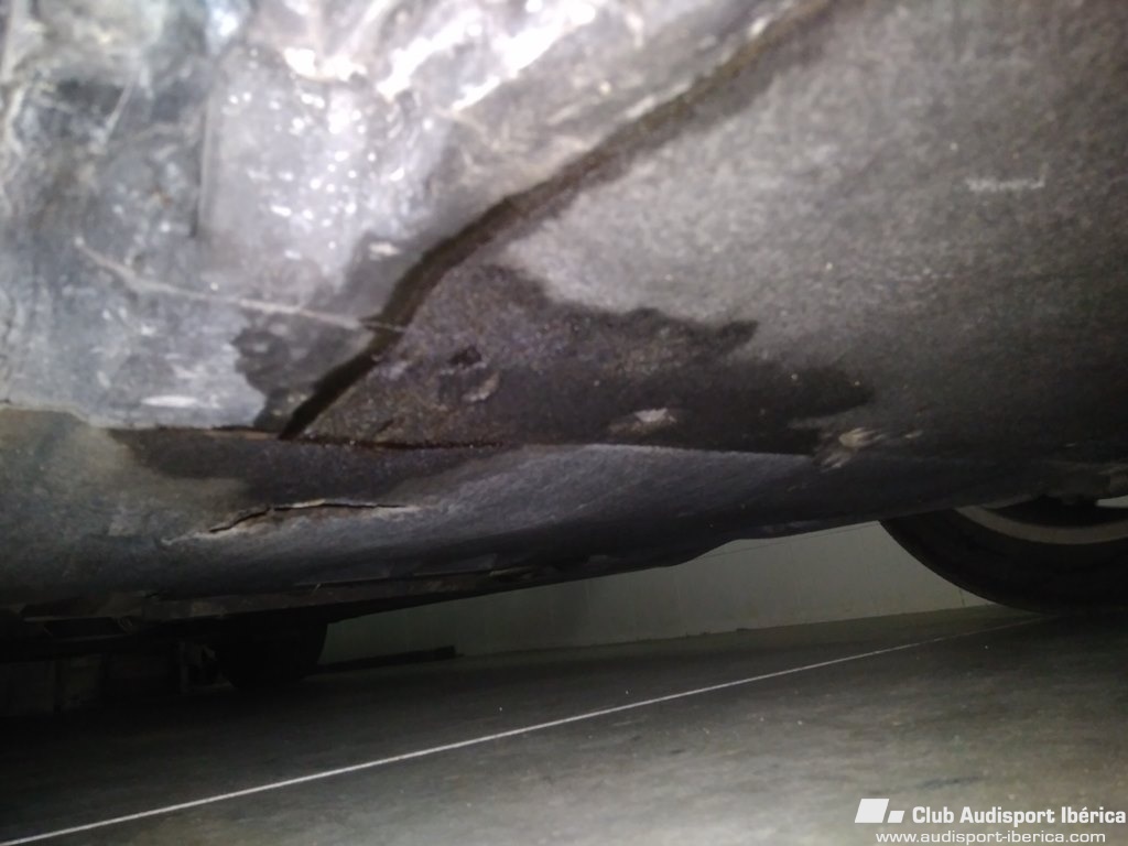

  15. Si, el protector es de un rozón, pero lleva tiempo. Anoche lo vi con mas tiempo y es de la transmision, la fuga está por el fuelle de la transmisión, debe ser un retén. La verdad es que el tacto de liquido era raro y no olía al típico aceite motor, mejor dicho, no olía a nada.... Ya tengo cita el lunes a ver que es al final. Espero que lo cubra la garantía.

  17. Buenas, pues me encuentro una mancha de aceite ( o eso parece ) en el garaje y me temo lo peor.... La mancha esta en la rueda delantera derecha, ¿qué puede ser? Mañana pedire cita a ver que me dicen, pero vamos con 46000km y dos años y poco manda c***. Es la segunda sorpresa, la primera fue el adblue, mas de 1000€ de averia ( eso si, en garantia ) Que os parece que puede ser?
