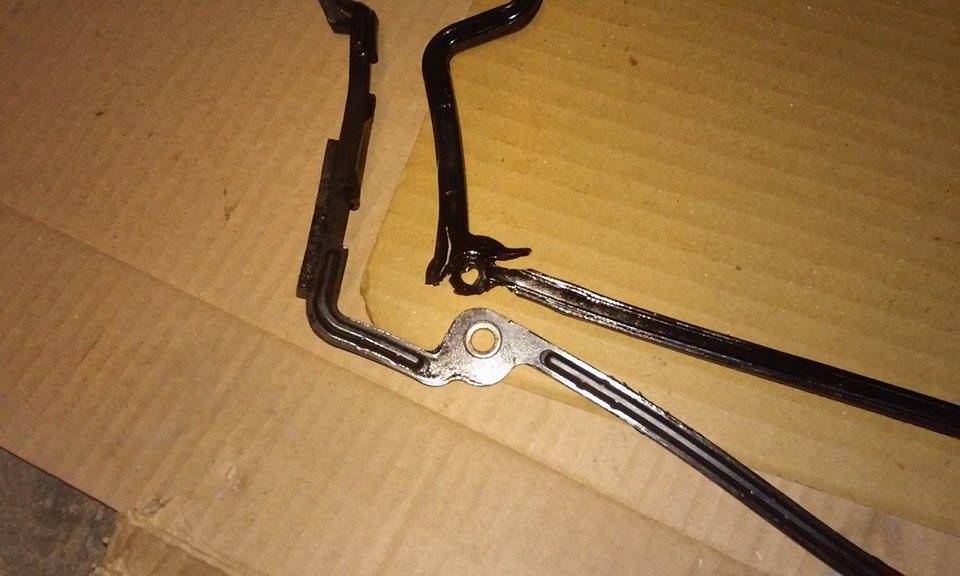

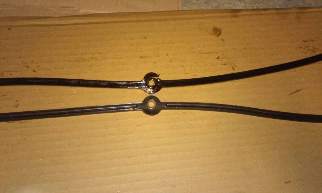

  2. Por cierto mirad lo q me paso con una junta de balancines .Pedi en una pagina de recambios Endado, una junta de la marca Glaser y me dan Ajusa Alegando q no la tenían y q me dan Ajusa por ser de mayor calidad. Pues esto es lo q me paso. al día siguiente el motor lleno de aceite. Resulta q la original lleva unas arandelas en la parte de los tornillos, y Ajusa no. Se apretó con su par correspondiente y este es el resultado

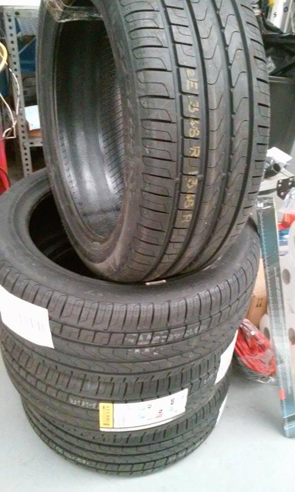

  3. Pirelly cinturato P7. E vuelto a 225 . e perdido en estetica y seguramente en paso de curva, pero e ganado en consumo, y algo mas de empuje. y algo mas de margen en velocidad del velocimetro

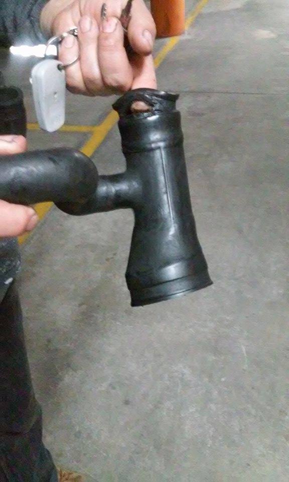

  4. EL manguito pues puse otro q tenia por ahi, y los neumáticos pues aunque quería aguantarlos unos cuantos km mas, pq agarraban estupendamente. Los e tenido q cambiar por narices.
  5. El manguito rajado pues puse otro, y neumáticos quería aguantarlos y e tenido q cambiarlos por narices.

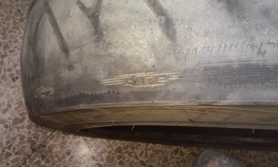

  10. No todo son alegrias, <_< Unos neumaticos con un agarre muy bueno en seco. Pero con mucho desgaste. Un mal paralelo causante de esto

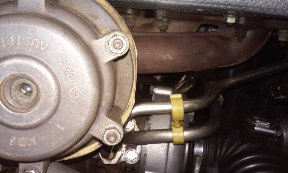

  15. Despues de 7 años se le a hecho distribución y un poco de mantenimiento. Se a cambiado el colector escape, que estaba todo fisudaro por varios sitios
