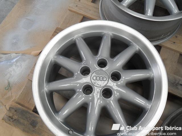

Holas, el aro exterior es lo unico q e decapado. Lijado y barnizado. S2 -

Barnizadas. El aro se a dejado en aluminio como en original. Esmalte y barniz de poliuretano de dos componentes. -

La verdad es entretenido, pero facial . Todo depende del grado de perfección q busques Y unos € q me ahorro Listas para pintar S2
