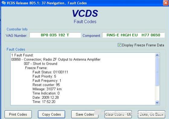

Buenas compi, eso pasa siempre que se hace el cambio de concert a RNS-E. No sé que radio tendrías anteriormente. Yo puse el navi este lunes. Antes tenía la concert III La verdad es que si he notado algo de perdida de señal pero va bastante bien. Aquí en Asturias las emisoras emiten con bastante chicha. Si pasas el vag-com al modulo 56 Radio y al 37 navigation, te dará un error en el sistema de antena. Esto se debe a que el RNS-E utiliza otro sistema distinto al de la concert y el amplificador no funciona correctamente. La solución es cambiar el amplificador y un pequeño boster que lleva en el porton del maletero. El precio según he estado mirando entre las dos piezas y el cableado unos 200€. Otra solución más económica es usar un módulo de volkswagen el cual soluciona el problema de recepcion aunque no quita el error...pero la recepción volverá a ser ok y dicho modulo puedes meterlo detrás del RNS-E. Te adjunto una foto del sistema de antenas que usan las radios concert y otro del RNS-E para que veas las diferencias y otra del módulo ese que te comento de volkswagen. Aps se me olvidaba...Esto es válido para A3 8P aunque me imagino que será válido para otros modelos pero tampoco lo sé 100%
He buscado y rebuscado y he leido en un post en el que decian que entrando en el modulo 56 en el canal(imagino que sera en adaptacion) 008 y metiendo el código 255 se quita, pero no dice nada de como volver a ponerlo....Habrá que investigar A que te refieres que se quita? Al fallo que estamos hablando o al tema del GALA?... Gracias Me referia al tema GALA....Al fallo que estamos hablando ya he leido en un foro extranjero como hay que hacer para quitarlo....Hay que cambiar una serie de aparatejos donde va la antena en el portón trasero, que son específicos para el sistema que usa el RNS-E Un ampli distinto y 2 booster Con esto desaparece el fallo y la recepción de radio es 100%
Ok, si es lo que he leido por foros extranjeros. A mi de momento la recepción de emisoras me funciona bastante bien. Compi tu que te has peleado mogollon con el RNS-E y lo conoces bien. No me aparece en el menu setup de audio la funcion DSP (GALA) y no sé por qué vaya... Se puede activar de alguna forma mediante vag-com??? Salu2
La verdad es que a mi también me funciona todo bien...Yo también se lo borré pero al rato sale de nuevo.....He estado leyendo por foros extranjeros y parece ser que es algo común.. Parece que el navi lleva otro tipo de señal de antenas (doble diversidad) que la radio normal.....y que al tener ese error disminuye algo la recepción de la radio, cosa que si he notado pero muy poco la verdad... A ver si alguien sabe algo mas del tema. Salu2

Buenas a ver si alguien me puede echar una mano o decirme si es normal lo siguiente....Anteriormente tenia Concert III y pasé a RNS-E y todo Ok pero al mirar con vag-com si habia algún fallo me sale el siguiente relativo a la antena de radio. Y otra cosilla que me mosquea un poco es que mi navi en la pegatina de fabricación y donde trae el esquema de conectores y tal pone la ref 8p0 035 192 S y como podeis ver en la imagen al pasar el vag resulta que es la versión T que raro no y ademas puedo entrar en las opciones para cambiar el idioma del manejo por voz...Es que traerá el SDS de fábrica???
