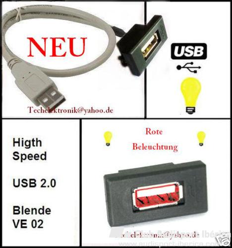

Pues claro que se podrá, que navegador o radio llevas??? te dejo esto para que veas que se lo puedes adaptar hay en esa caja tan preciosa.... Busca en EBAY USB Einbaubuchse BELEUCHTUNG Boot Modelbau A3 A6 Q5 1M
