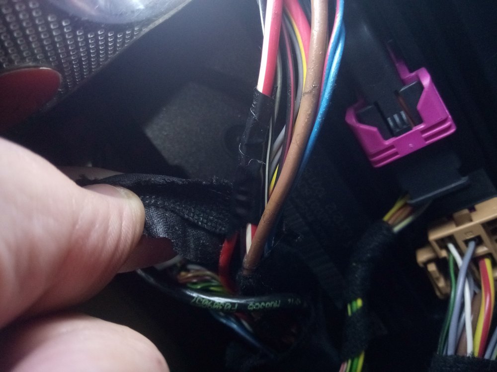

Sin contar que dejé los cables RCA y "Back" de la cámara trasera conectados y colgando por debajo de la guantera, el sábado tarde sobre 1:15 horas aproximadamente en dejar todo el cableado pasado por el lateral hasta el portón, conectado y probado. Una vez ahí ya me recreé recolocando y forrando con vellón y poniéndolo todo curioso... manías mías. Por 265€ casi me he comprado la pantalla...es para pensárselo!! -

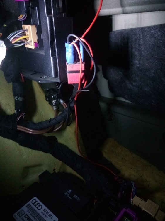

Gracias señores @Tineo y @chuzzxx Probaré el Poweramp. Ya había leído algo sobre sus muchas virtudes... Y si, ya casi está!! Esta tarde (después del brico Aux) estaba inspirado y he llevado el cableado de cámara trasera hasta el portón y mañana quedará operativa. Antes, lógicamente, la he probado y funciona perfectamente. Como anécdota....la imagen del coche con los sensores APS que se ve en el margen derecho no está tan lograda como la original. Será cuestión de acostumbrarse.... Mañana más.
