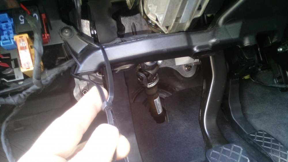

  19. Repetimos todo el proceso en el lado derecho, teniendo en cuenta que en este lado el cable de intermitente es blanco, no os oquivoquéis por que el verde corresponde a otra luz... Ya os aviso que el espacio es reducido, hay poco cable para manipular con comodidad y la posición de trabajo no ayuda, pero claro, si fuera tan fácil, ya no seria un brico "atractivo"... Encintamos, ponemos alguna brida si es necesario y ya lo tendríamos listo…Solo deberemos retocar el ajuste si vemos que el retardo no es igual en los dos pilotos. Aquí ya es cosa vuestra, pero si aumentáis mucho el retardo de encendido, saltará el aviso de bombilla fundida. El margen de ajuste es muy pequeño. He aprovechado la bateria de fusibles para sujetar el módulo con un par de bridas. Así la tengo accesible y fija sin más problemas. Una vez hecho todo esto, si los ajustes han sido correctos y las conexiones se han hecho bien, vuestros nuevos INTERMITENTES SEMI-DINAMICOS deberian funcionar de esta manera:

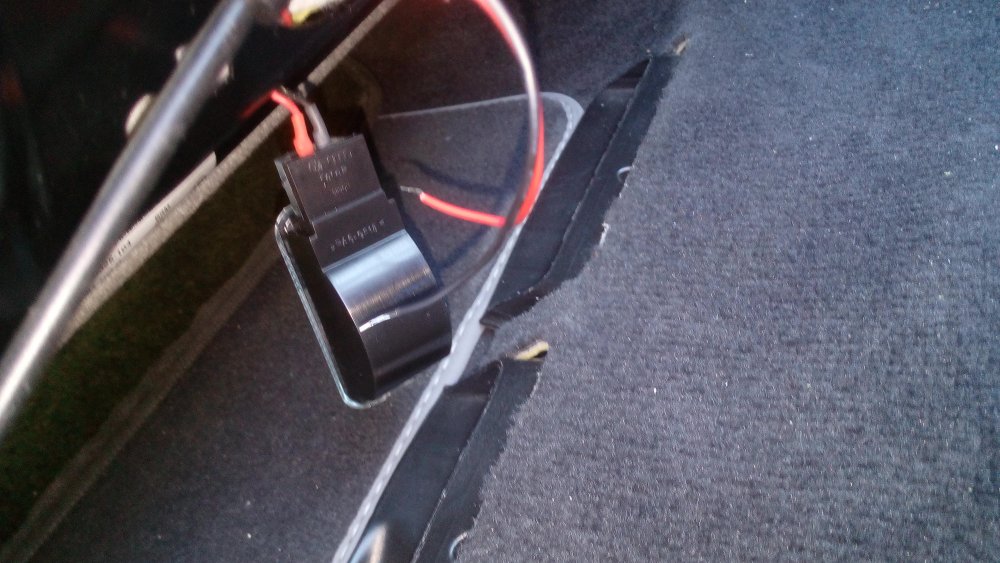

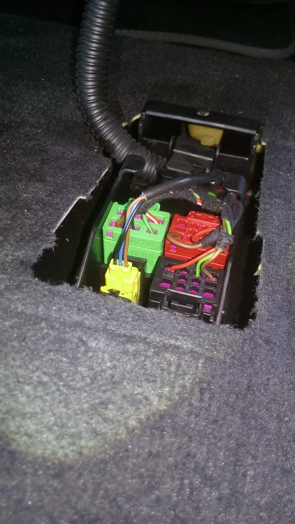

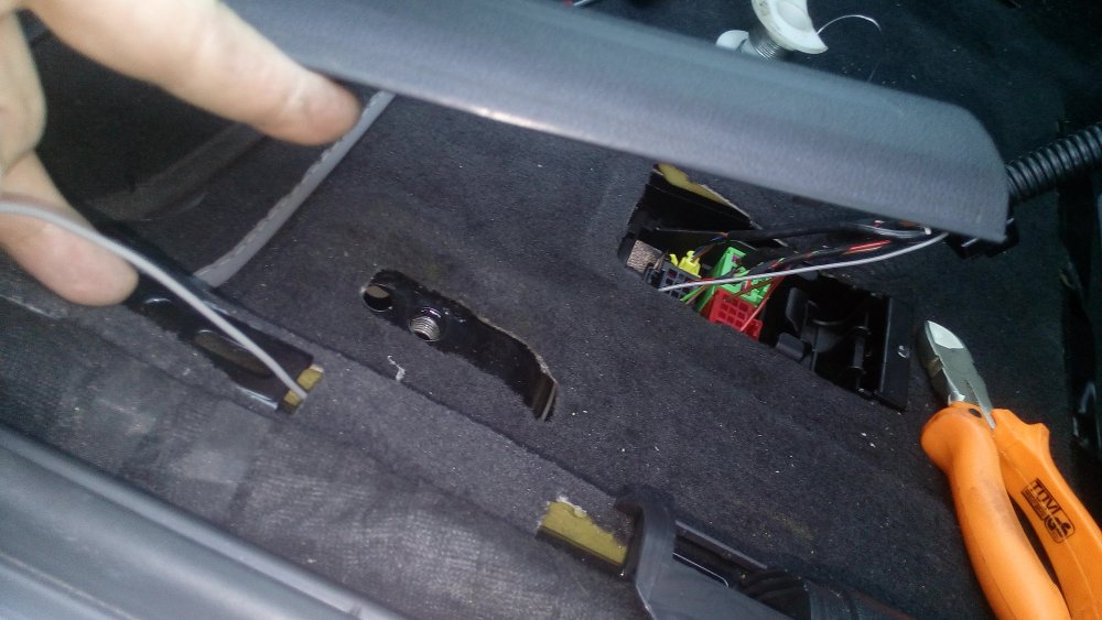

  23. Para esta mod necesitamos un módulo para cada piloto exterior, es decir, que a los pilotos que van en el maletero o portón no hay que hacerles nada. Los podemos colocar en el alojamiento del propio piloto (hay espacio de sobra) aunque yo no lo aconsejo. Yo los voy a colocar en el interior del maletero, quitando las tapas laterales de moqueta del mismo.
