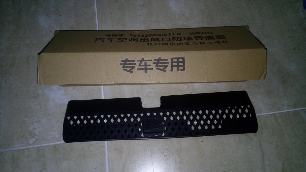

Aire en las salidas traseras
Farn68 responde a a cuatrero de discusión en Audi A4 / Allroad B8 (2008-2015)
Enhorabuena @CorradoS3¡¡¡ Veo en esas fotos una instalación trabajada y "curiosa", como a mi me gusta¡¡ Ahora a disfrutar, o mejor, que lo disfruten los pasajeros de atrás, de ese trabajo que aporta un plus de confort y que en verano es casi obligatorio llevar... Lo dicho: Felicidades y bienvenido al club¡¡ -
Pues creo que tú opción del pulsador resulta muy válida y se integra perfectamente. Pero...¿Es posible que al modificar la pista hayas dejado sin suficiente recorrido el potenciómetro, y de ahí esa perdida de velocidad en los ventiladores??? Tengo que mirar mis fotos, pero creo que lo tienes invertido...¿Sabes lo que quiero decir?? Dinos qué tal cuando lo montes!! Un saludo!!
