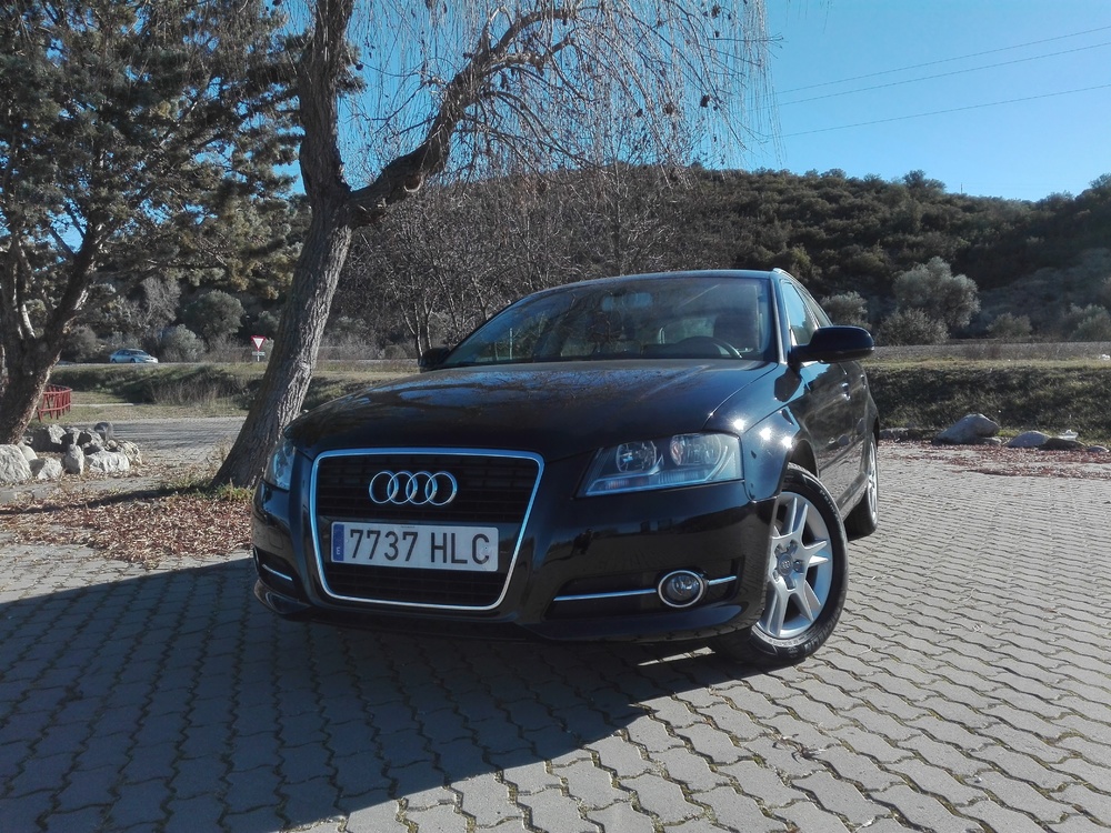

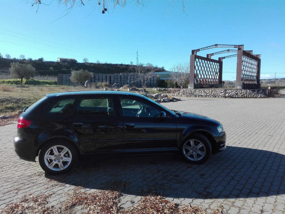

Me he liado con las fotos, ediciones... creo que ahora lo consegui. El coche en cuestion, aunque igual que los demas...
