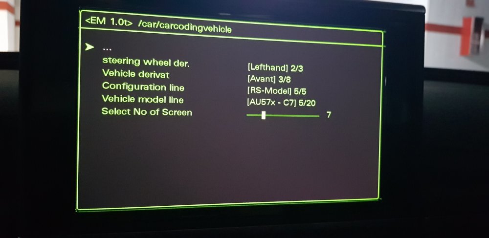

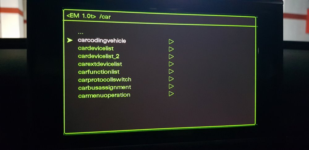

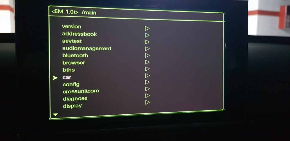

Como que menú es ese?? Es el llamado menú verde o menú ingenieria. No lo tienes activado?
Donde pone (vehicle derivat) deve de ser. Prueba lo otro sin cambiar esa línea.
Aquí lo tenéis. En la última imagen es como debéis dejarlo configurado. Es para modelo RS6, y ya sabéis que sólo esta en avant. Si lo queréis para modelo berlina,la configuración cambia ok.
