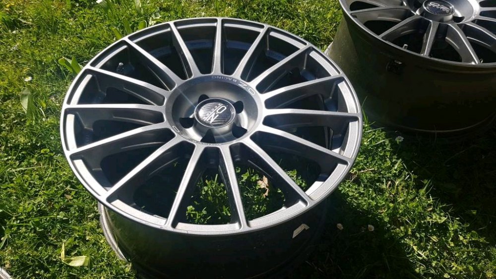

Muchas gracias @FreddieRS4 Si, ya tengo las OZ listas Aprovecho y pongo esto un poco al día: Ahora voy a repasar todo el frente y repintar los pequenyos chinazos que tiene, pintar todos los plásticos negros en negro brillo para darle un toque mas actual y antes de montar las llantas nuevas, pintar las pinzas en un color algo mas visible y racing, en negro como ahora no lucen lo que se merece. Al coche se le ha desmontado la admisión y se le ha hecho una descarbonozacion en profundidad. Tambien se ha modificado el colector eliminando las chapaletas, tanto en colector como en cámara de válvulas. Al colector se le han cambiado los brazos actuadores de los ejes que abren y cierran las chapaletas, que son de plástico, se resecan y suelen coger juego o partir, por unos de la marca 034 Motorsport. Aquí se ven los ejes y los actuadores de plástico Aqui el colector listo para montar con los brazos 034 Esto va fuera.... Tambien le cambiamos el motor de la tapa del deposito de combustible, que ya no actuaba... Luces posición led, que las normales quemaban el faro... RNS E ultima generación de RS3, con pantalla LED, botones aluminio, y la ultima actualización de SW. Muchas diferencia! Y ahora las chuches que mas nos molan.... Juego de gomas nuevas para las OZ, Pirelli P Zero Corsa X Pipe Supersprint y eliminamos silenciadores intermedios.... y colas de escape Scorpion, puntas negras y válvulas activas. A ver si ahora suena un poco mas gordo... Me falta montarlo todo... y llevar el coche a ajustar electronica. Pero bueno...con la calma...que entre todo lo que esta pasando y otras cosas personales... no doy a basto! Saludos!!! -

LM y Dakar son ambas Superturismo, si bien las primeras son hasta 19", las segundas son a partir de 20" ... Son idénticas, en diferente medida. -

Si, la verdad que quedan perfectas, pero las tengo en venta. Voy a montar OZ Dakar en 20" -
