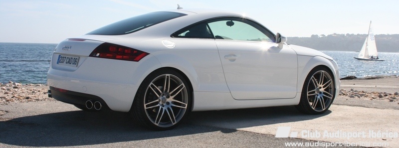

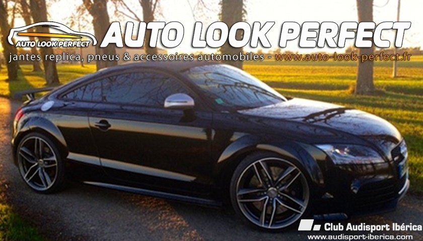

Cambio de llantas 19 en mi TT que os parece?
DaviliTTo responde a DaviliTTo de discusión en Audi TT Mk2 (2007-2013)

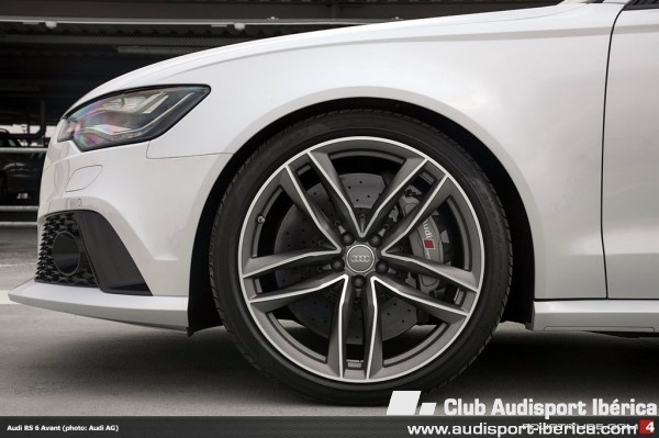

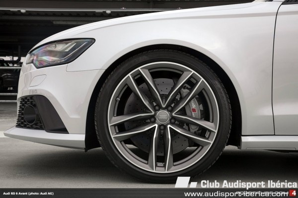

Tambiem,navegando he encontrado las NEW RS6 en un TT Mk2.aunque creo que son unas 20" puede valer como referencia... -
