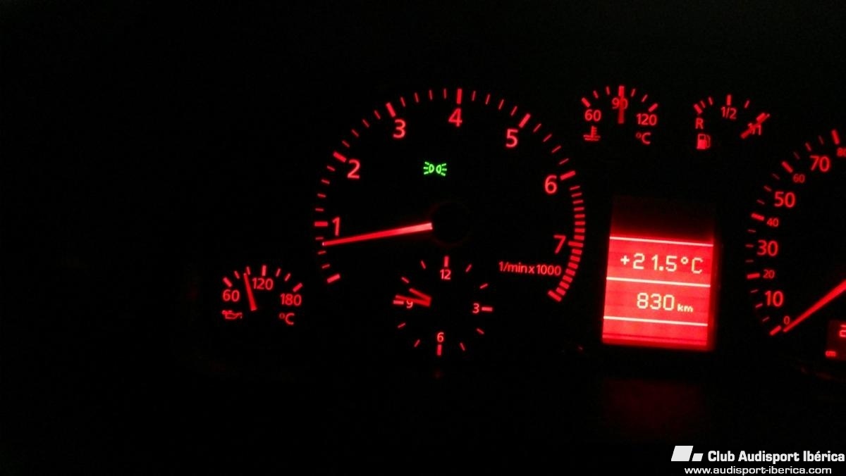

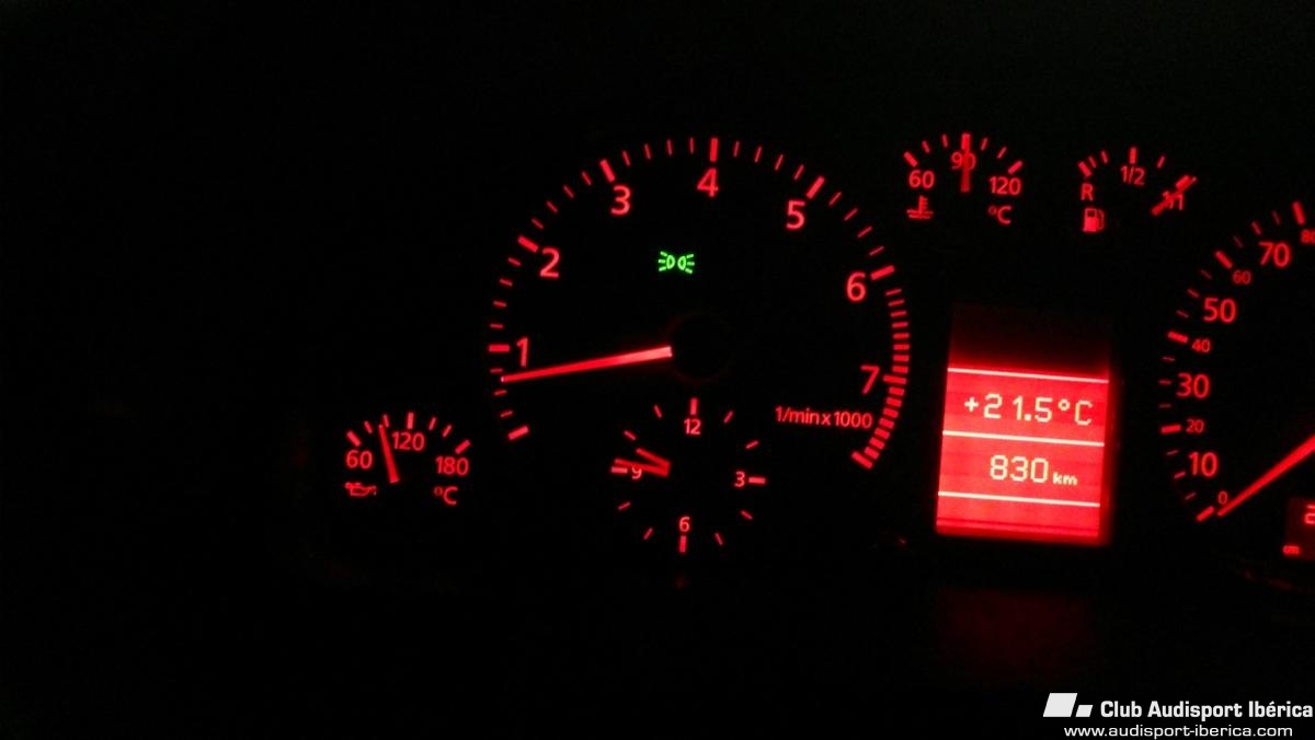

¡Hola! Me estáis preocupando, porque mi coche siempre anda en torno a los 100 grados. Uso aceite castrol Magnatec 5w40: -
