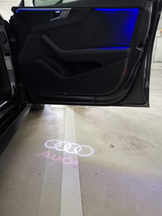

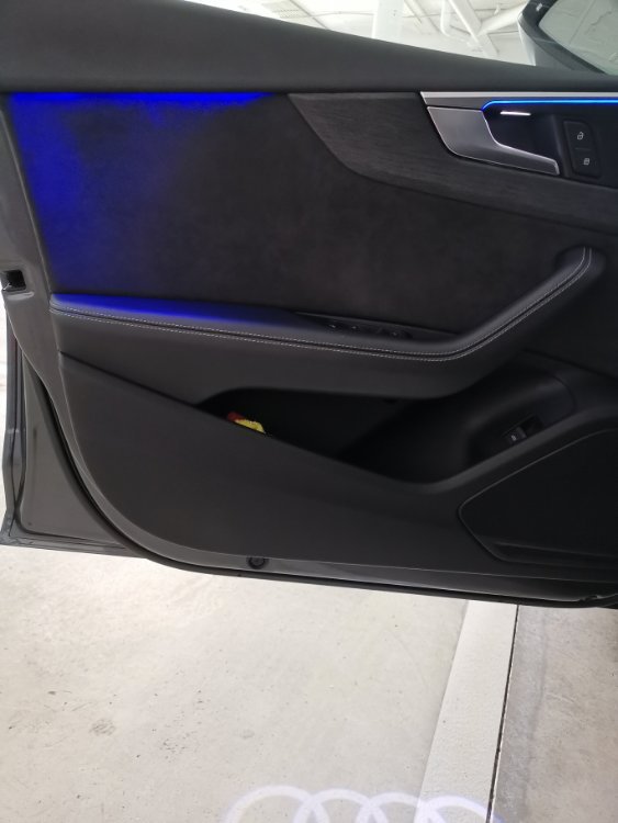

Yo elegi el azul para cambiar los blancos y ahora el interior es otra historia para mi. Te debia la fotillo Jose R. -

Pues yo particularmente no te podria segurar nada, se de oros compañeros que lei del otro foro que compraron directamente las manillas en ebay de segundamno con la fibra ya incorporada en el foro del A4 b9. Lo mio fue sencillo, quitar y poner simplemente. Si es mucho engorro otra opcion es solo cambiar lo que tengas en blanco por el color que te guste y dejar las manillas sin luz, el simple cambio de color de puertas y consola ya luce muy bien.
Lo que te envian es esa pieza, tu quitas la blanca tuya y pones esta. En el caso de la manilla yo simplemente puse una de estas, corte y deje solo los cables y robe corriente de la blanca. Como te comento en mi caso si que venia fibra en la manilla y que se ramificaba al final en dos, la roja del side assit y otro sin nada, ahi conecte y empalme para darle luz a la blanca que si lleva el paquete blanco basico.
Pues ahi ya me dejas con la duda, entiendo que si no llevas el side assist no llevaras la fibra y entonces tendras que comprar las manetas como hizo algun compañero del foro del A4 para poder poner el led. Debe ser como la foto, lleva 2 ramificaciones una es el rojo y el otro deber ser la que añadas el led de color.
Buenas tardes, para cambiar de color yo parti de que mi coche traia iluminacion led basica blanca y ademas tiene el side assist. Para cambiar de color es necesario desmontar los paneles de las puertas sin duda. Puedes comprar la pagina de carat garage los led,s de un unico color y el que tu quieras, hay varios colores a elegir, y son simplemente quitar uno y poner otro, vienen como los originales audi. Respecto a tener luz encima de la maneta, yo tengo el side assist y viene una tira que al final se desdoblaba en 2, en una de ellas va el led rojo del side assist y la otra venia vacia. Lo que yo hice fue añadir led azul ahi y robar la corriente del blanco de la puerta, con lo que puedes ajustar tambien intensidad desde el mmi, y ademas si luce rojo por advertencia como corta la blanca, tambien corta esta que añades y solo ves el color rojo. La consola central, hay un video por youtbe que explica bien como se desmonta y Hernan me aclaro algunas dudas, y el procedimiento con la iluminacion de carat garage es plug and play. Para mi el cambio ha sido muy gratificante y luce algo mas el interior de noche. Merece la pena el cambio de color.
