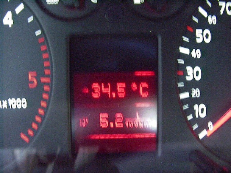

falla la pantalla digital del tablero
pedroA4 responde a AUDICANARIAS de discusión en Electricidad / Electrónica Audi
Esa foto era de mi anterior A4 B5. Yo la verdad es que siempre lo he achacado a que un dia le dio demasiado calor y se ha deteriorado el cristal liquido o la cinta plana de conexiones. Siempre que encendia el coche despues de la noche se veia bien, pero conforme iba aumentando la temperatura del coche se iba perdiendo la nitidez... -
Me imagino que l oque te ocurre es esto -

Ojo, si sustituis el cuadro o alguna de las piezas del mismo, intentad mejorar su ventilacion. De no hacerlo, volvereis a las mismas en poco tiempo
