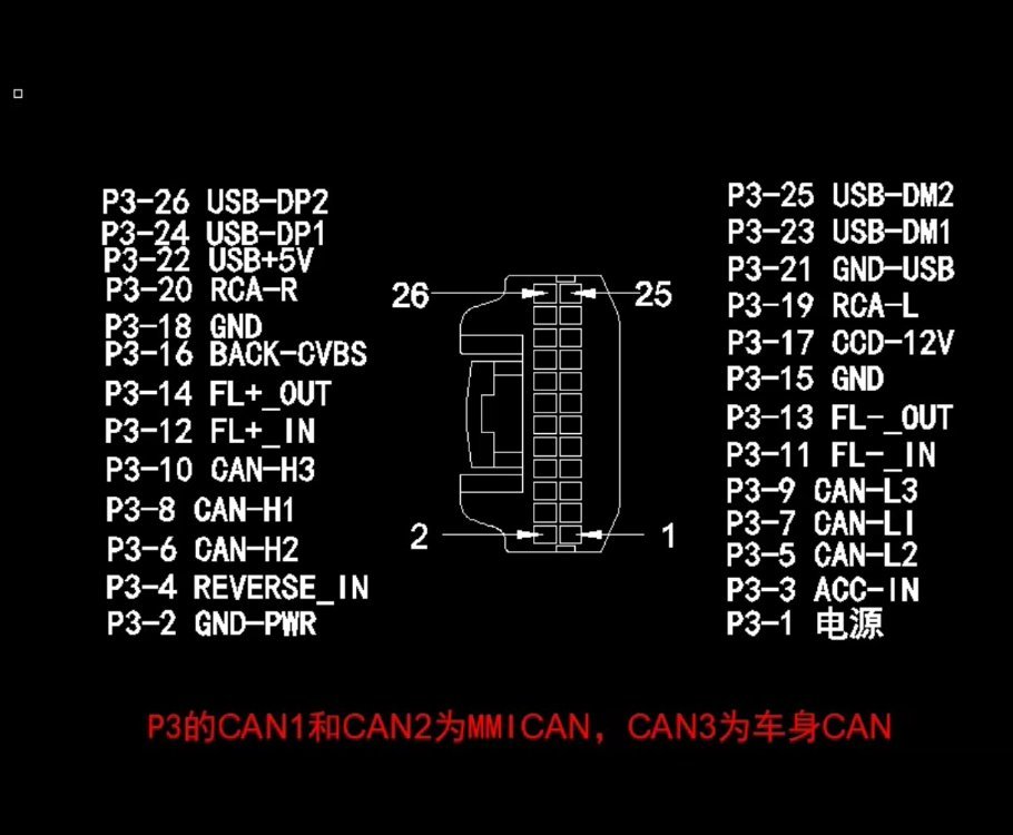

Hola chicos una pregunta tengo esta radio android de la marca COIKA https://www.tradetecglobal.com/6253170-large_default/pantalla-1025-gps-audi-a3-8v-android-12-4g-lte-tr3643.jpg El tema es que los 2 tornillos que me vienen de origen del mmi original, no consigo atornillarlos a la radio android, alguien mas le ha pasado? Me refiero a los 2 tornillos que van por debajo de los 2 aireadores centrales. Si sabeis que tipo de tornillos podrian valer os lo agradeceria saludos -

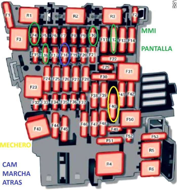

Gracias por molestarte en contestar, la opcion de hibernacion la tenia desactivada, ahora la tengo activa a ver que tal a ver si es por eso. Me gustaria saber que cable cortar para que no tenga nada de corriente al quitar la llave pero a saber Cuando quito la llave la pantalla se apaga, pero si le das a la rueda del mmi se enciende, a mi me gustaria que no tuviera nada de corriente aunque le des a algun boton del panel mmi. Vosotros de que cable sacasteis corriente para la camara trasera? Podria ser por eso? No se es muy raro, estoy esperando que me conteste el chino de coika, gracias saludos
Hola compis, tengo una coika android montada en un audi a3 8v 2015. el problema viene que despues de 3 o 4 dias se come la bateria del coche. Por qué puede ser? El cable ACC rojo cuando lo instale se quedo suelto sin unir a nada. en el menu secreto de la radio hay una opcion de hibernacion apagado, yo la dejo desactivado, es como hay que dejarlo? o hay que dejarlo activado? Para cuando el coche este parado no siga tirando corriente la radio. en el caso de cortal algun cable cual seria? Gracias de ante mano

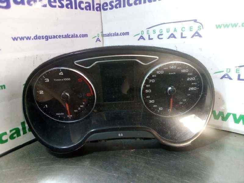

Ya me han dicho que el procesador del cuadro seguramente se ha jodido, algun sitio para poner otro cuadro de reemplazo en Madrid? -
Como muchos sabreis abri un hilo diciendo que no me funcionaba el indicador de combustible, me lo cargue por un corto con otro cable, el tema es que ya tengo un cuadro de reemplazo este lleva fix a color ya que lo cambio aprovecho Sabeis un sitio en Madrid que te lo hagan rapido? Y que tampoco te saquen los ojos? Tengo el cuadro y las 2 llaves para hacerlo. En vagkey pregunte pero me mandaron a su taller de Guadalajara, y eso me pilla fatal.

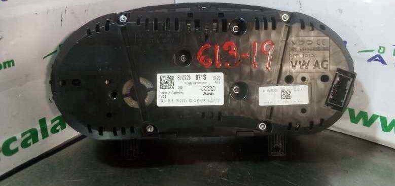

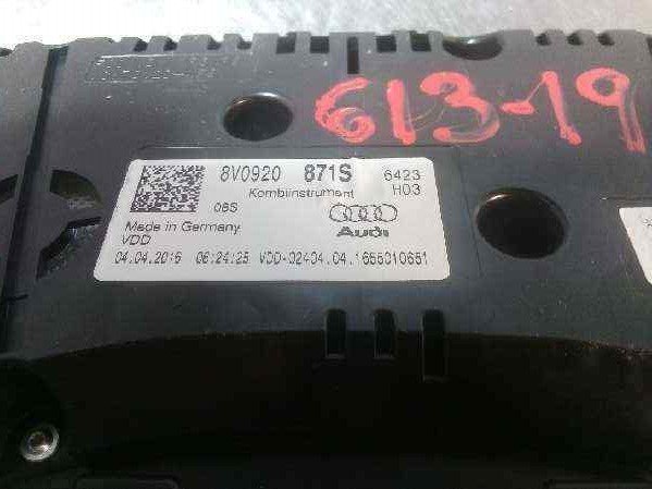

cosguard01 publicó una discusión en Electricidad Audi A3 8V
Ref 8v0920871S Hola he comprado este cuadro, por la referencia la mayoria veo que son a color, pero he visto alguno muy pocos con la misma ref en color blanco basico Cómo podria saber si el que he comprado es a color 3D el fis sin verlo encendido? Algun entendido? -
