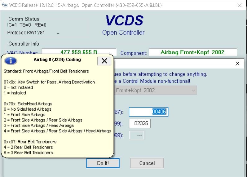

Mil gracias, la verdad que no se me había ocurrido mirar con el vagcom. En mi caso no me deja entrar en el canal donde puedes activar/desactivar cualquier airbag y/o pretensor, no se si es porque será demasiado viejo o que.... pero en el coding si me deja cambiar como si fuese dos plazas atrás, por lo que ya me vale , ya que el "problema" era con el cinturón central. Así que ya lo tengo solucionado, será cuestión de ir activando y desactivando con el vagcom según lleve o no los asientos montados. Gracias a todos! Como siempre un placer formar parte de este gran foro! -

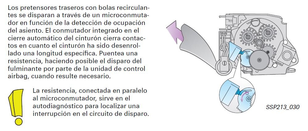

Rebuscando por la red he encontrado esta información, es de un a8 pero supongo que el sistema será parecido. Según parece entre otras cosas si que tiene una resistencia que es la que hace saber a la centralita que el circuito esta cerrado. Probaré como dices con una de 5 ohmios que es lo mas pequeño que tengo en casa -

Graicas por la info de la resistencia, pero de todas formas estoy esperando que un amigo me diga si tiene un cinturon de un depiece que tuvo. De no tenerlo, provare como dices, aunque segun los esquemas electricos y lo que leo con el polimetro no lo tengo del todo claro. .. El tema de no usar el cinturon que ya tengo es que no quiero desarmar toda la tapiceria del asiento para sacar el pretensor... Ya qe tampco lo voy a llevar siempre dos plazas, solo cuando vaya de ruta de varios dias. Saludos -

Efectivamente son dos cables, Y mirando con el multimetro me indica que tiene continuidad, y 0 ohmnios .. pero por experiencia se que estos coches nada es asi de sencillo, ya qe todo lleva "chips". Probar de puntear directamente uno con lo mas probable es que consiga quemar algo, y eso siempre sale caro.... Si nadie de por aqui sabe exactamente que es lo que lleva, optare por comprar un cinturon lateral de desguace , sacarle el pretensor y dejarlo enchufado en un rincon que no moleste... Saludos! -

Buenos días , Como erar de esperar el vagcom me lanza error del cinturón trasero centra. El único que tengo desenchufado! 1 Fault Found: 01213 - Belt Tensioner Igniter; Rear Middle (N198) 36-00 - Open Circuit La cuestión es... ¿¿Cómo lo puedo trampear? ¿Qué es lo que lleva ese pretensor pirotécnico dentro para detectar que esta o no conectado? si no, ¿sabéis si se puede comprar ese pretensor solo ? no encuentro referencias en ningún lado, solo del cinturón entero. Prometo que pondré fotos cunado tenga tiempo de como va avanzando el proyecto en el hilo que tengo abierto de la preparación offroad... Gracias por vuestras respuestas. Saludos!! -

Buenas tardes Zeimon, gracias por la información , sabiendo que el sistema esta desconectado tendré que buscar solución. Por otro lado, fallo mío por no haberlo dicho, en mi caso es un C5 allroad , del cual del respaldo doble del asiento trasero, el que tiene el cinturón central, sale un cable . Tenia entendido que es el pretensor pirotécnico, de no ser así y ser de otra cosa, agradecería me corrijas . Así podre buscar la mejor solución para trampearlo. Gracias ! -
