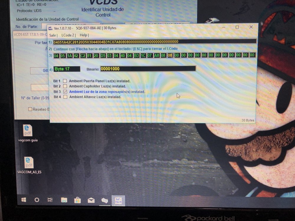

Ya sigo todos los pasos al 100% pero nada, no hay forma de acceder a ese menu en el MMI. Me guarda todos los procesos. Es necesario reiniciar MMI o algo asi?? Desde el obdeleven no se si esta esa opcion, pero la verdad es que la necesito para configurar bien los leds de los pies. Probando a sacar varias cosas parecidas, e sacado sin problemas el control de las luces diurnas. Pero el modo autoescuela tampoco e podido sacarlo
Se me olvido decir. El funcionamiento de las luces es, cuando abres coche o puertas, se encienden. Al mover o cerrar se apagan. Con el coche en marcha siempre esta apagadas. Busco dejarlas que ambienten al 20% cuando voy circulando de noche
Buenas a todos! Refloto el tema para comentar que e completado. Todo genial, muchas gracias de nuevo por hacer que esto sea mas facil. Las luces van de pm, pero lo que no consigo es añadir la pantalla de configuracion al mmi. Al seguir los pasos indicados me encuentro con que no tengo las mismas opciones que describen... Esta es la pantalla que encuentro cuando selecciono STG09/STG funcion 7/ 17bytes... Debería encontrar para activar zonas en mmi, pero no aparece. Tambien los e activado para ver si lo sacaba, pero nada de eso. Se me esta escapando algo??

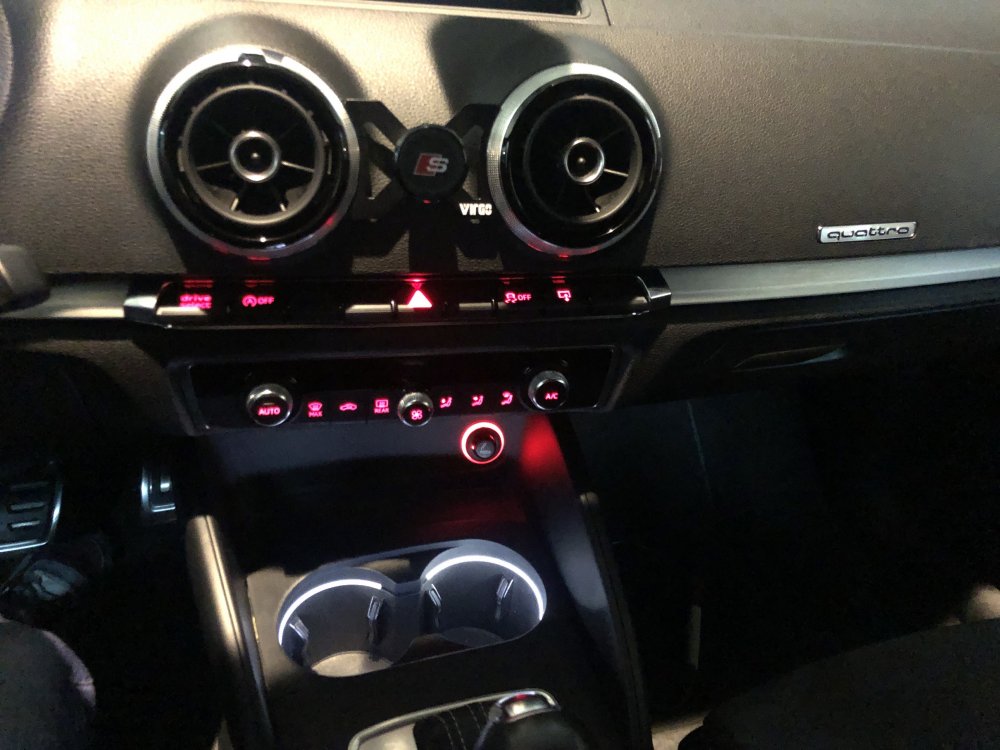

Gracias !! Si quieres colocar la ultima foto en el cuarto post, así ya las temenos en orden , pero vamos, se ve claro así tambien -

Siii, la verdad es que por la noche cambia mucho. Ahora voy a por la iluminacion en los pies, que el mio no llevaba tampoco -

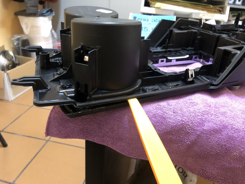

Como al final no me deja editar los mensajes anteriores, os dejo aquí la foto que me falto poner ayer.Es la que marca las patillas de plástico que hay que quemar con el soldador. -

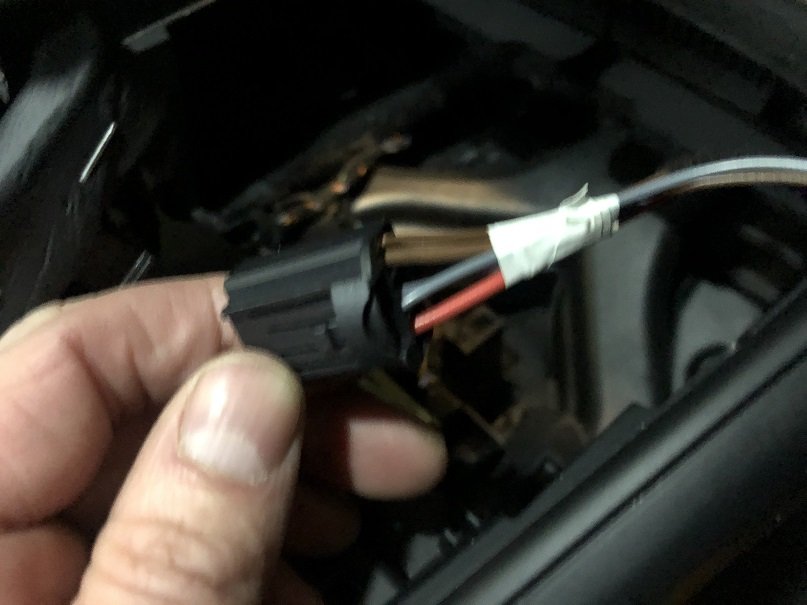

Una vez hecho esto, solo nos faltará hacer las conexiones, en mi caso he cogido la corriente de la iluminación del encendedor del mechero. Antes de cerrar, probamos que todo funciona correctamente , y solo tenemos que volver a montar todo como lo teníamos . -

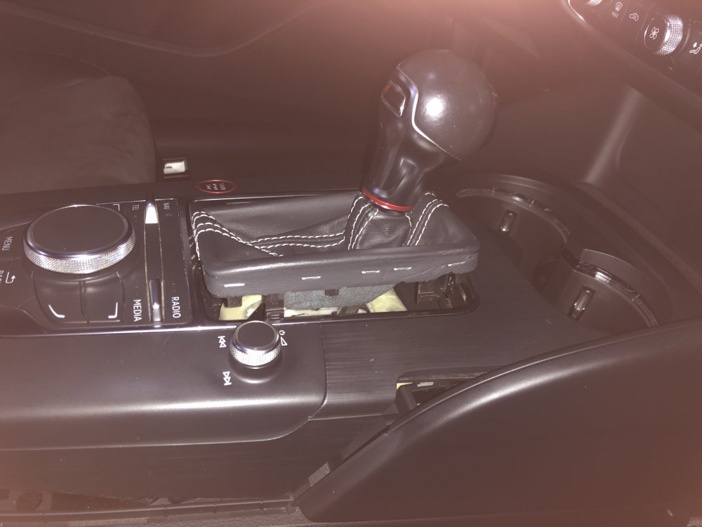

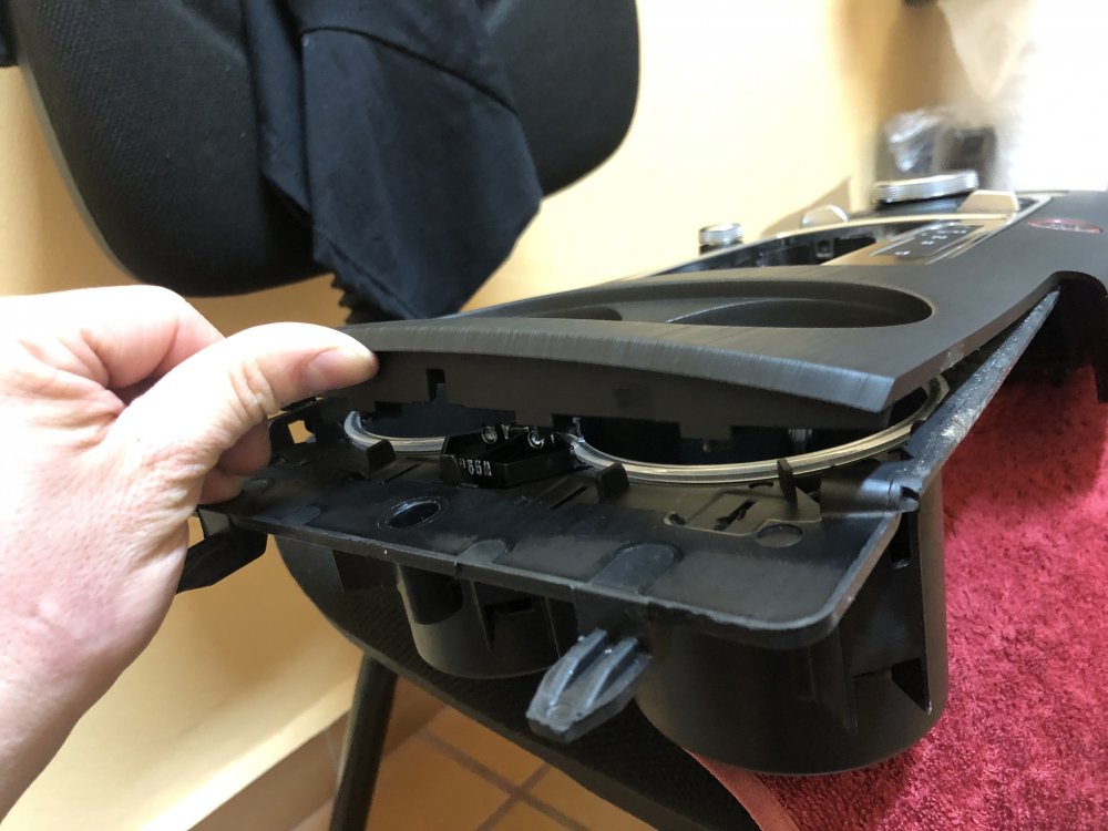

Una vez hemos retirado la consola central, vamos a tener que desoldar las lengüetas de plástico señaladas con un soldador de estaño. Lo mejor es ir haciendo palanca con un poco de presión, para que cuando se suelten, las piezas de plástico se separen un poco.Hay doce para separar. Decir tambien, que la pieza queda total mente de serie una vez pegado . Solo se podrá ver desmontando y mirando por la marte de abajo. De hecho, el brico me toco hacerlo en dos ratos y tuve que montar el panel central con los aros de led pero sin pegarlos con el pegamento, y apenar se notaba en la esquina superior que estaba un poco mas levantado. Una vez separarás, lo justo para que podamos meter la pieza con los aros de led, quitamos la que viene sin luz, para meter la de los leds. Cuando ya lo tenemos metido, tocará volver a sellar las dos piezas de plástico con pegamento. -

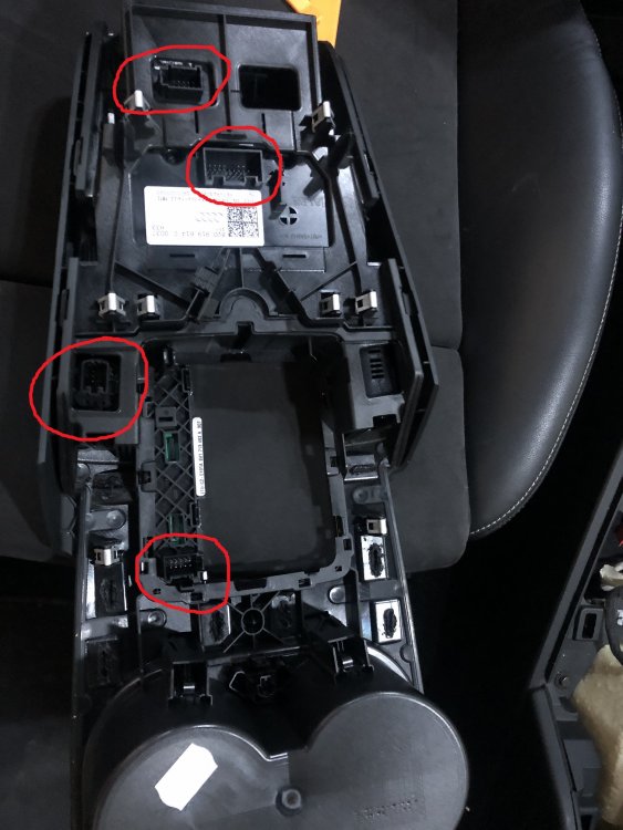

Tercer paso, desconectar los cuatro conectores ( dependerá de que sean 4 o menos según si es manual, o tiene arranque a boton). presionando las lengüetas y tirando del los conectores hacia abajo. -

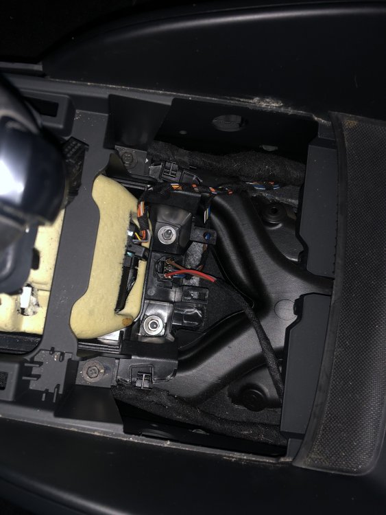

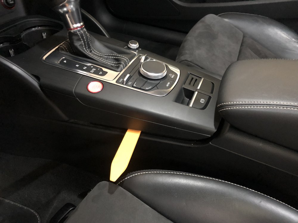

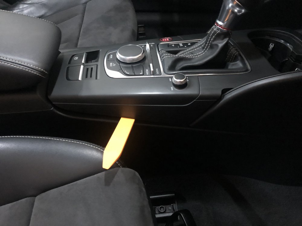

Buenas a todos! Ya que me estoy aprovechando de todos los bricos que tenemos en el for, aqui dejo una facil que no e visto que estaba por el foro. Y ya que lo e hecho, lo pongo con los pasos que e dado para que a otros usuarios les sea un poco mas facil. Empezamos: Lo primero de todo es sacar la consola central, que sale con facilidad metiendo y haciendo un poco de juego con la muñeca (izquierda y derecha) y empujando hacia arriba. Primero de un lado y despues del otro -
