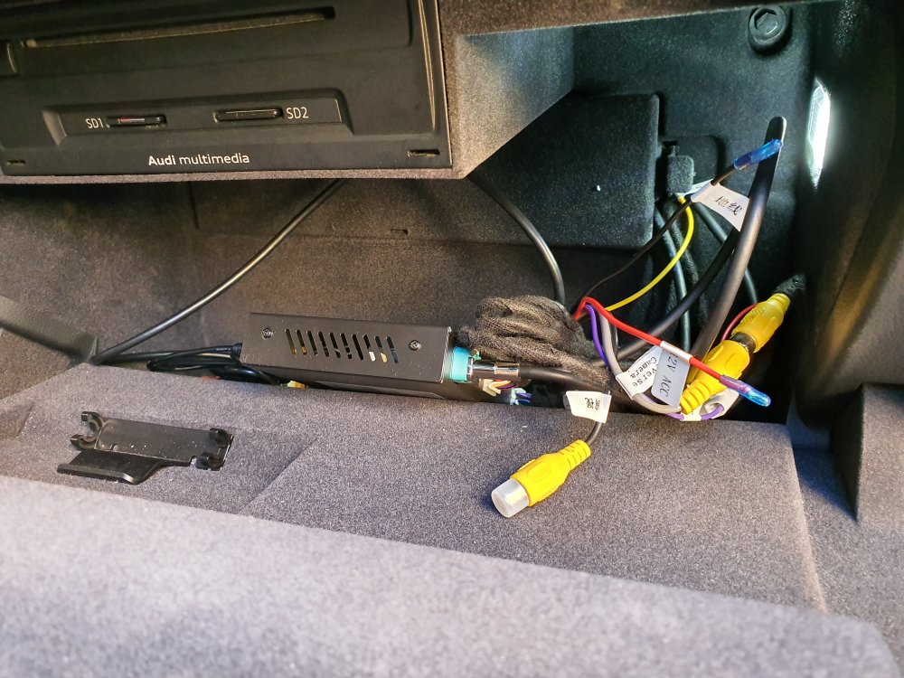

javifull responde a ismaelmegias de discusión en Infotainment Audi A3 8V
Guille; tu al final lo montaste conectando a la luz de marcha atras sin rele verdad?? En la foto de arriba ya se ve como nos juntan el rca ( video) con el positivo para sacarlo y tirarlo atras todo por el mismo sitio. Si a ese le ponen el negativo, que tambien lo tenemos en la caja, seria perfecto. Pero el negativo no tiene complicacion -
ANDROID AUTO /CARPLAY AUDI A3 8V
Son cosas diferentes. El negativo va conectado a algun sitio que haga masa o a cualquier negativo que tengas a mano cerca. Despues esra el positivo. No hay que conectar ningun rele. Va directo del positivo de la caja (igual que cable de video). Los reles , los montaban cuando el fabricante no te ponia un positivo especifico para la camara de marcha atras. Yo lo tengo montado sin rele, directo del positivo de la caja especial para la camara de marcha atras -
El negativo lo puedes conectar donde sea que haga masa. Yo lo e conectado a un anclaje del faro trasero porque venía bien por ahí. Pero cuando tenga tiempo lo pondré en un masa de las conexiones del mismo faro . También puedes pasar otro cable desde un negativo de la caja y aprovechar que pasas el cable de vídeo y el positivo . Es el cable que menos importa, puedes cogerlo de mil sitios -

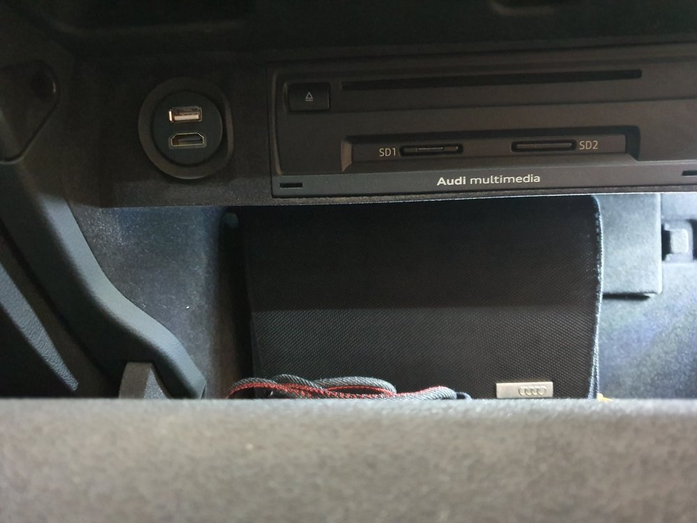

Yo al final hice agujero en la guantera, pero no es necesario hacerlo. En la guantera, hay una trampilla en la parte trasera , que puedes sacar el cable usb por alli sin necesidad de agujerear nada -

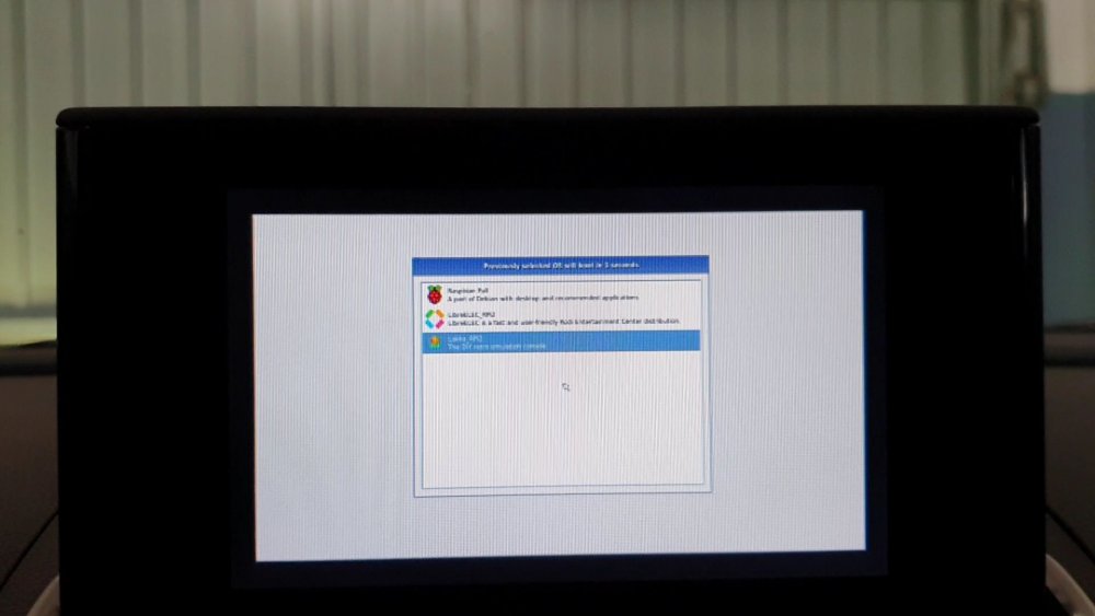

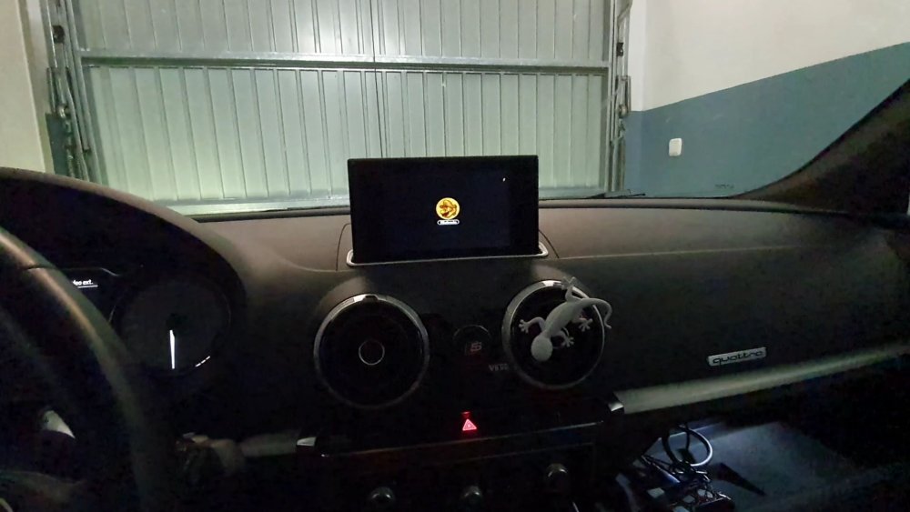

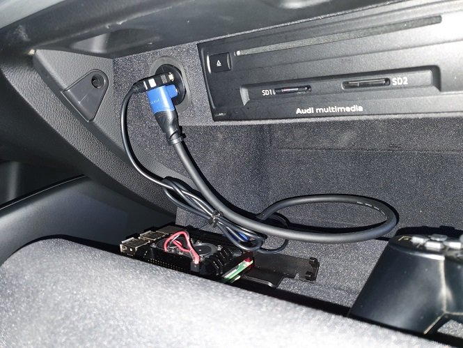

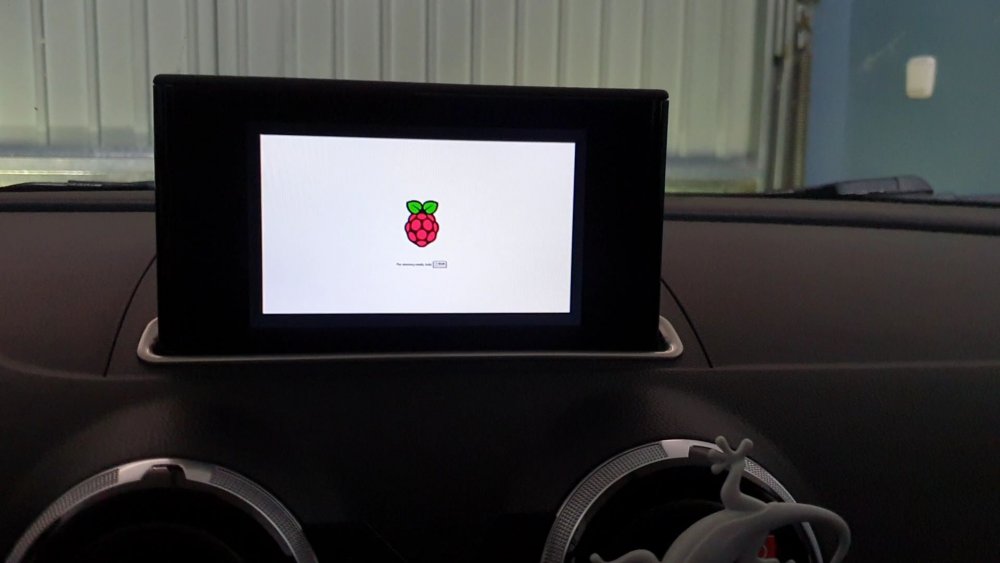

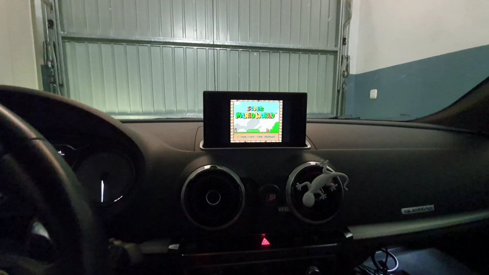

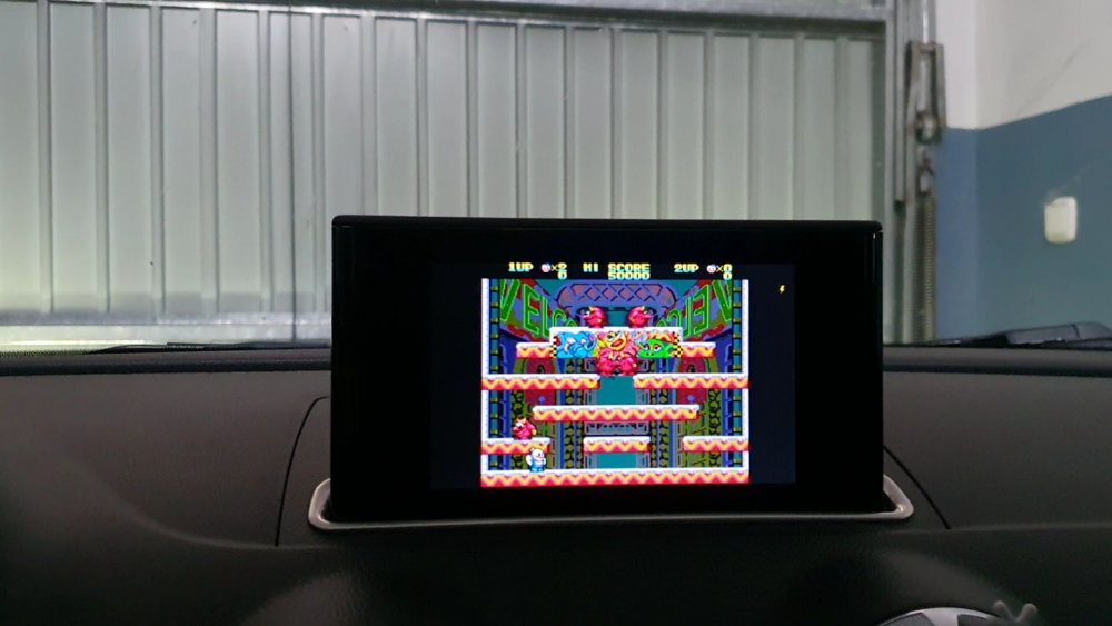

Con la raspberry conectada ya tienes tu centro multimedia completo. No hace falta que diga todo lo que puede hacer no??? jejeje, supongo que no la llevaré conectada ahí, pero ya esta conseguido lo que queria hacer y ya estoy tranquilo -

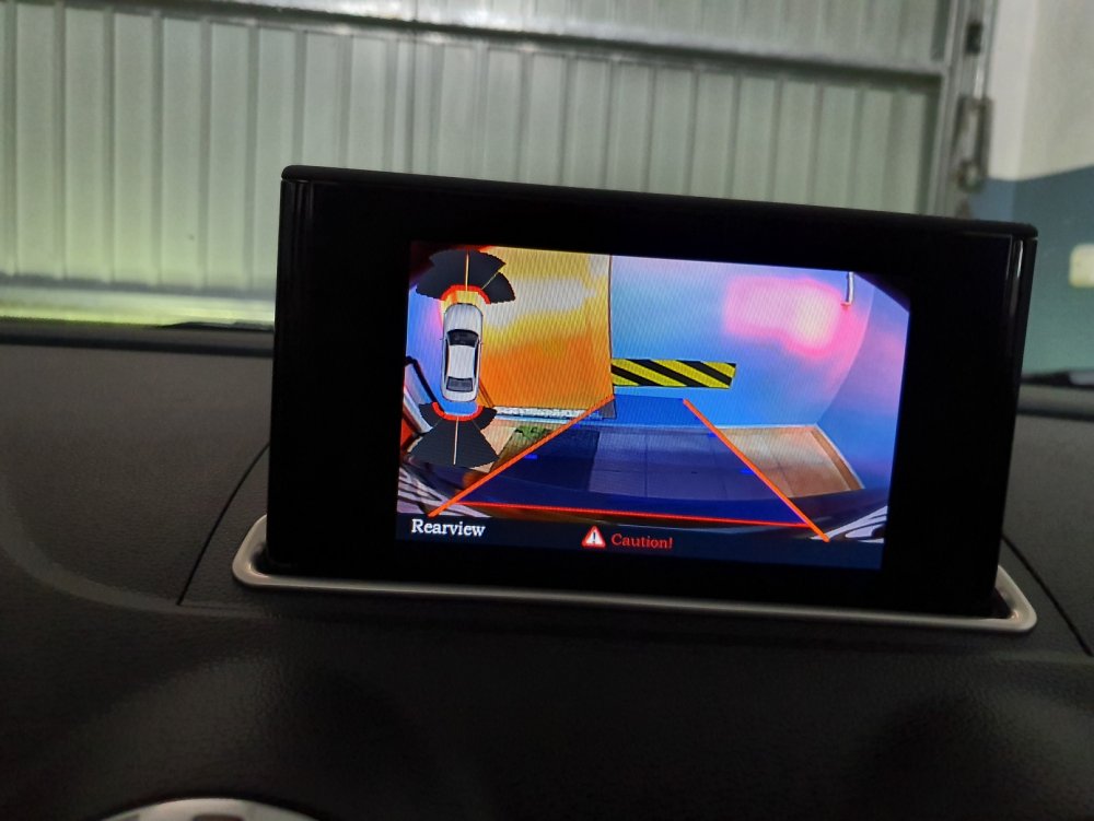

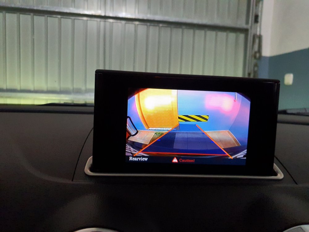

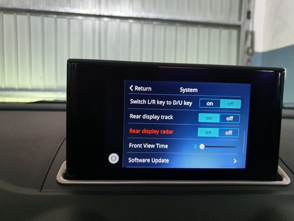

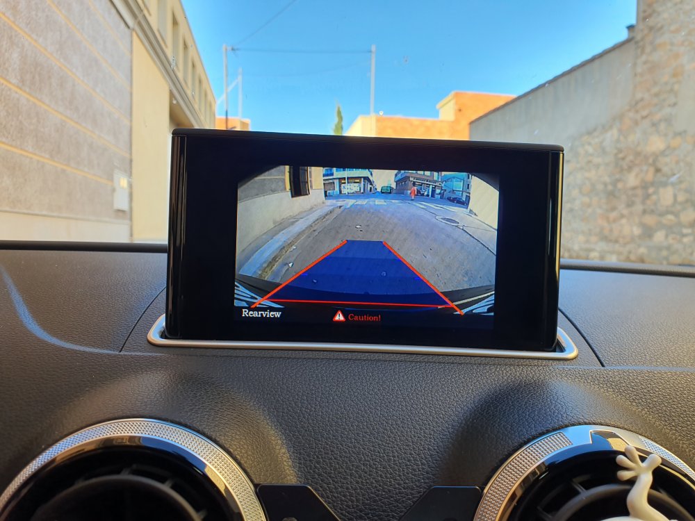

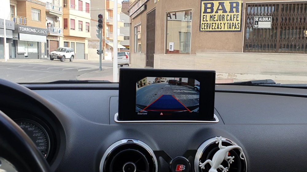

Aquí lo tienes. La segunda imagen es para ver tambien los sensores de proximidad. Como el mio no tiene, se ven en rojo. A ver si esta tarde me da tiempo y subo un video aprovechando la salida hdmi -

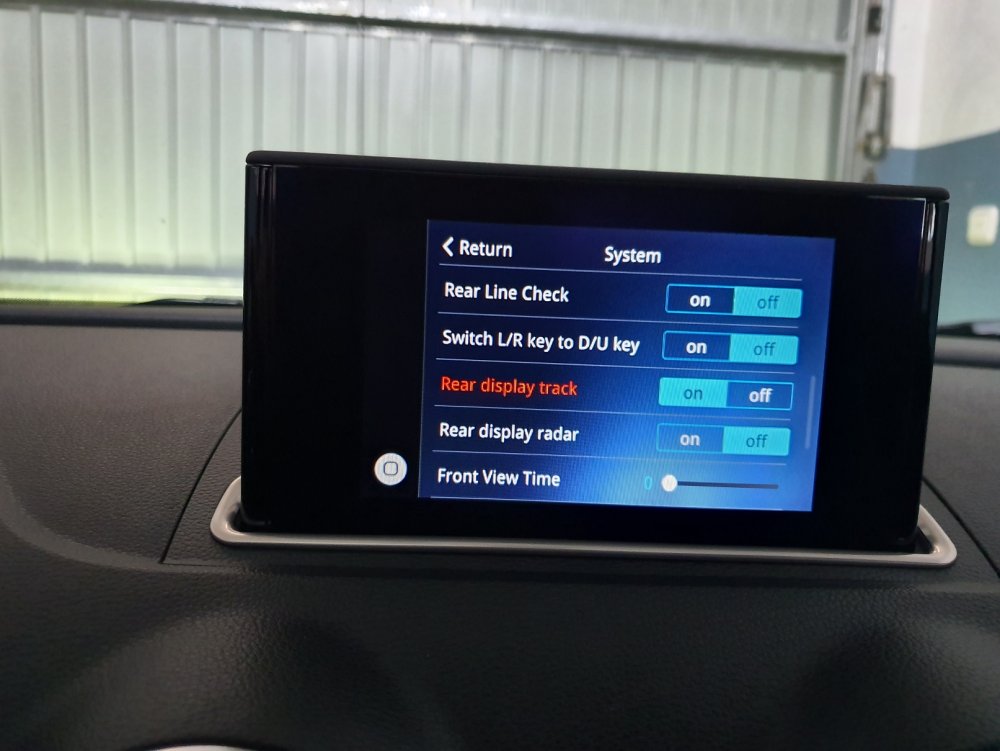

Las lineas rojas se activan en el menu ajustes de la caja. Si no lo encuentras dilo y te paso una captura despues. No estan mal, ademas, cuando giras volante, te marca trayectoria. Pero al final lo e dejado sin lineas ni nada. Solo imagen. La camara trasera es OEM total. Encantado con ella. La delantera, mas que para ayudar a aparar, la e dejado porque mola . Y le e puesto que este activa lo maximo que son 15 segundos. Al final, ya e terminado la instalacion de cables, conexiones y todo eso. Le e puesto un pasamuros con entrada USB y HDMI para aprovecharlo todo. Despues de tenerlo unas semanas probando , e visto que el cable apenas lo utilizare , solo que para viajes largos, y no e agujereado nada a la vista. La salida HDMI aun no la e probado, ya pasare alguna foto cuando lo haga. El resultado final es que a parte de android auto y camaras, tienes la pantalla con los altavoces del coche a tu disposicion para conectar cualquier cosa. Super contento -

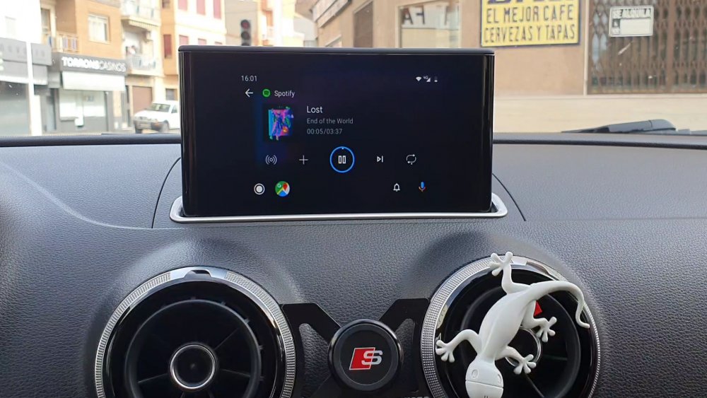

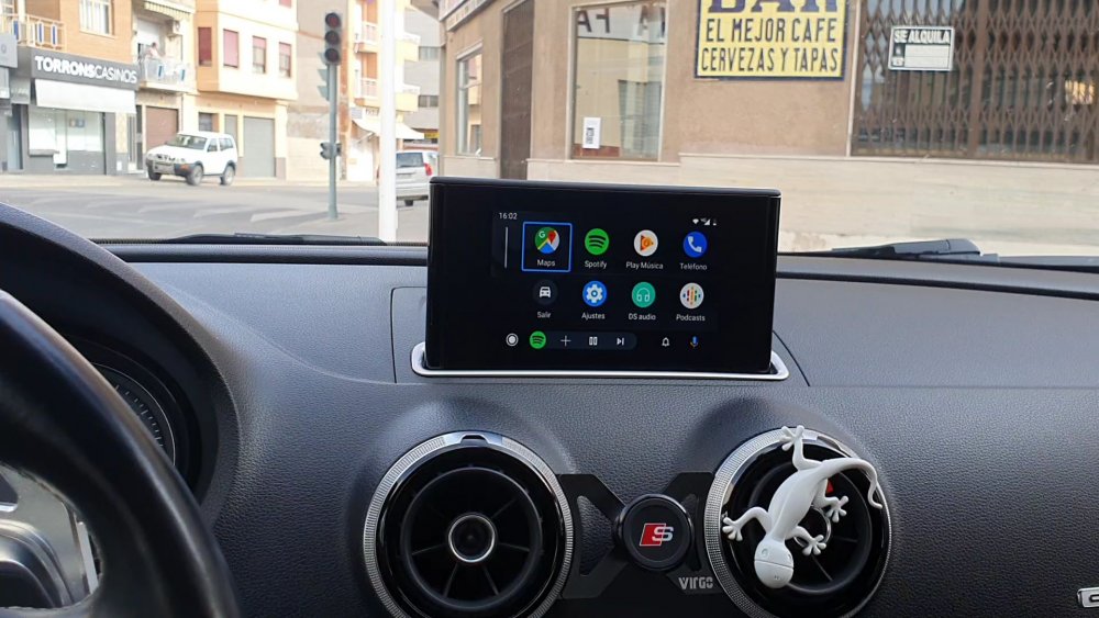

Me da problemas de que hay veces se conecta y otras no. Estos dos ultimos dias si que esta conectando el 80% de las veces, y no a instalado ninguna actualizacion ni nada. Tengo un Note 10, supongo que cualquier movil con android one ira mejor seguro. Yo ahora estaba probando el reproducctor por usb, y perfecto tambien. Ver videos , musica. Esta genial. El problema de la caja, es que necesita el contacto para que funcione cualquier cosa. Lo de mandar pantalla aun no e probado, y la tecla * tampoco. Son muchas cosas que probar jejeje. -

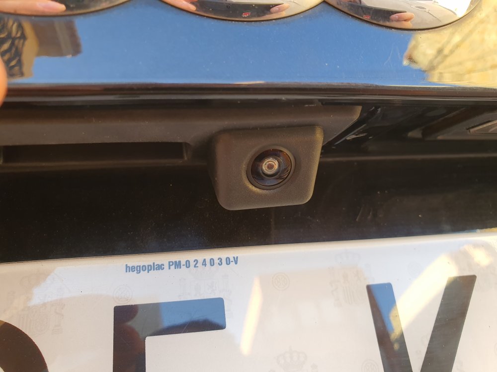

Yo la trasera tengo esta montada. https://es.aliexpress.com/item/32861904403.html?spm=a2g0s.9042311.0.0.690c63c0YQibFd Acopla perfecto, funcionamiento perfecto, angulo de vision muy bueno. La delantera, ayuda algo, pero en muy menor medida que la trasera, te ayuda a evitar algun bordillo alto aparcando, pero tampoco es que sea una locura. https://es.aliexpress.com/item/33012836078.html?spm=a2g0s.9042311.0.0.690c63c0YQibFd Al final voy a optar por dejarle la entrada usb dentro de la guantera. Ahora mismo, android conectado via wifi falla, pero creo y espero que en algunas actualizaciones de la aplicacion empiece a funcionar como toca. Me a solpredido lo verde que estaba el tema, y hasta hace muy poco solo funcionaba con los pixel. Android esta abriendo compativilidad con otros moviles tipo samsung s8, s9, s10 y los respectivos Notes. Pero al final, estoy encantado con la compra. Es una muy buena actualizacion , y aunque se hecha en falta la pantalla de 7", en la de 5,8 se ve bastante bien. -

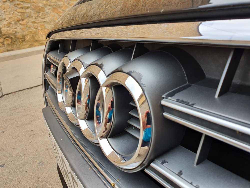

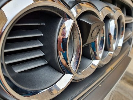

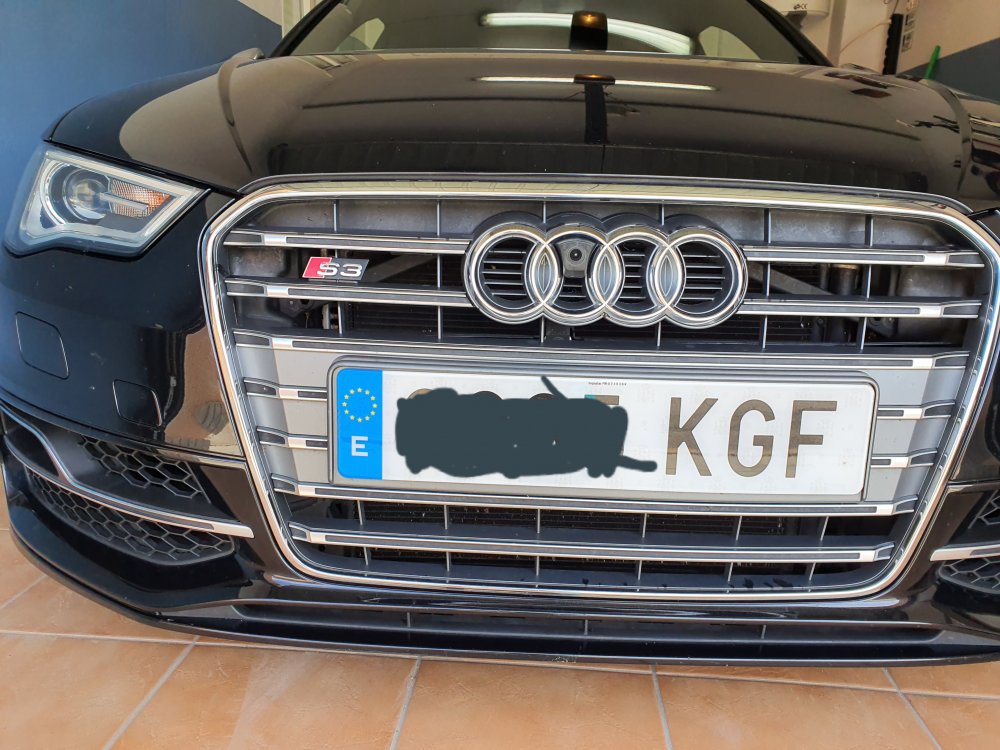

En los nuevos modelos, las camaras delanteras van justo debajo de los aros, que tambien estan en aliexpres, pero esta me termino de gustar mas, no se ve si no te fijas, y de frente aun pasa mas desapercibida -
Parece que valla a enfocar muy al suelo, pero no es así, o por lo menos en las pruebas que hice en el garage de casa -

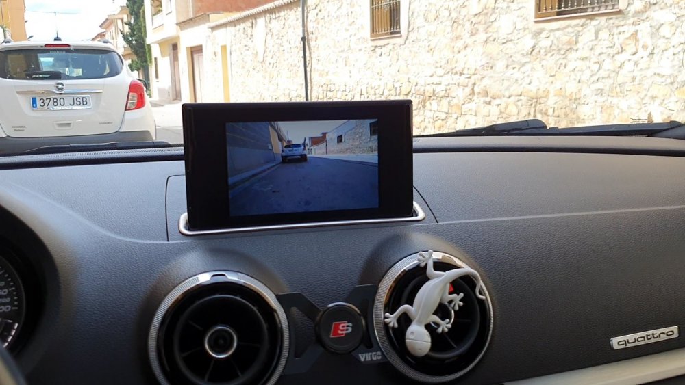

Te refieres a foto de como queda la camara o como se ve la imagen?? Yo por ahora estoy atascado en pasar los cables al interior, y supongo que hasta el lunes no volvere a meterme con ellos. De hecho, e vuelto a montar la guantera, jejeje, que paso de ir con el coche medio desguazado por hay. Y la forma de trabajar la camara delantera es, cuando metes marcha atras, enciende la trasera, al engranar 1ª se activa la delantera, y tu lo configuras con los segundos que quieres, 5, 10... Aparte, en el menu de la caja, tienes el icono de camara para ver la delantera cuando tu quieras. Me gusta mucho la forma de trabajar -

Si, es la que va entre los aros, mañana la termino de montar , ya la tengo fijada , solo me falta pasar los cables de dentro del coche a fuera, que si no me equivoco, por detrás de la guantera tu tengo una salida . Creo que el rango de visión es bueno , pero mañana os comentaré . Y en la conexión de android , como lo tenéis configurado ?? Que conecte al conectar el BT del coche ? De la caja ?? O ninguna ??? -

Si, va perfecto. Da igual en la pantalla que estes, ya sea radio, navegador o el propio android auto que salta la imagen en menos de un segundo. Como interface para camaras funciona perfecto -
Solo me falta por conectar la camara delantera, y cuando lo tenga todo funcionando ok esconderé la caja detras de la guantera -
