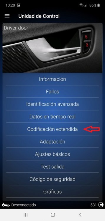

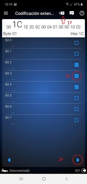

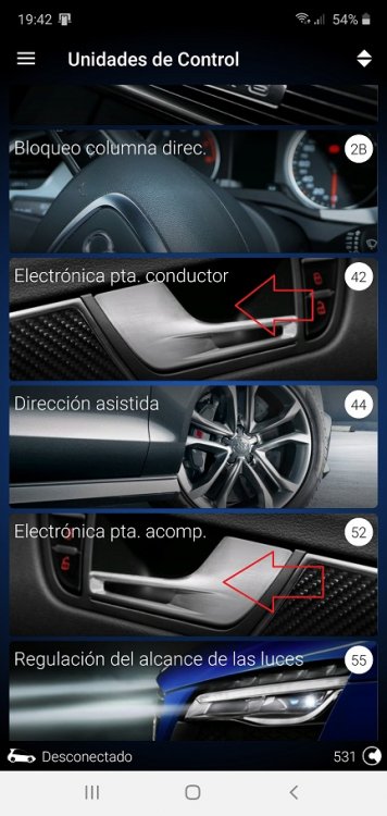

Si has elegido la opción 1, vamos a codificar de esta forma. E utilizado obdeleven, básicamente, porque lo tengo más a mano. Conectamos el obd, elegimos unidades de control, vamos a primero a una puerta, da igual cual elijas, dentro de la puerta hay que elegir codificación extendida. En codificación extendida hay que elegir el símbolo que marco para acceder a los bytes que nos interesa , que es el byte 01. Una vez en el byte 01 hay que activar la casilla bit 3. -

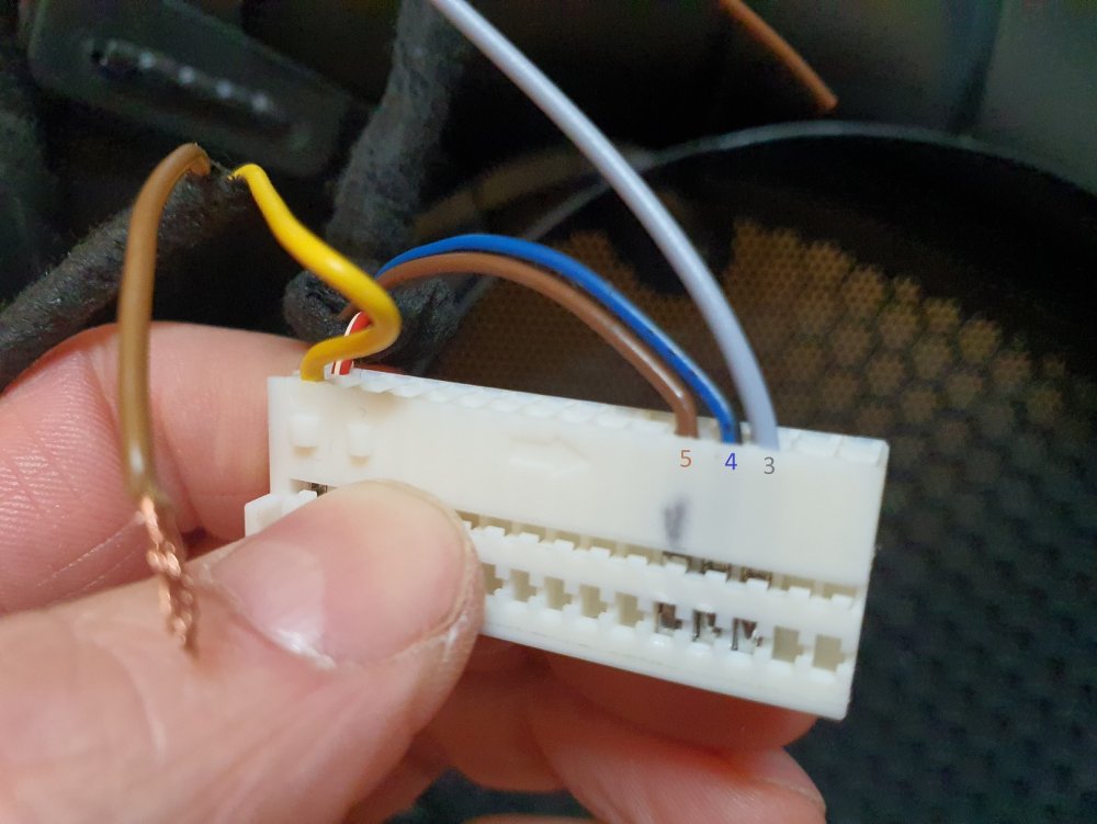

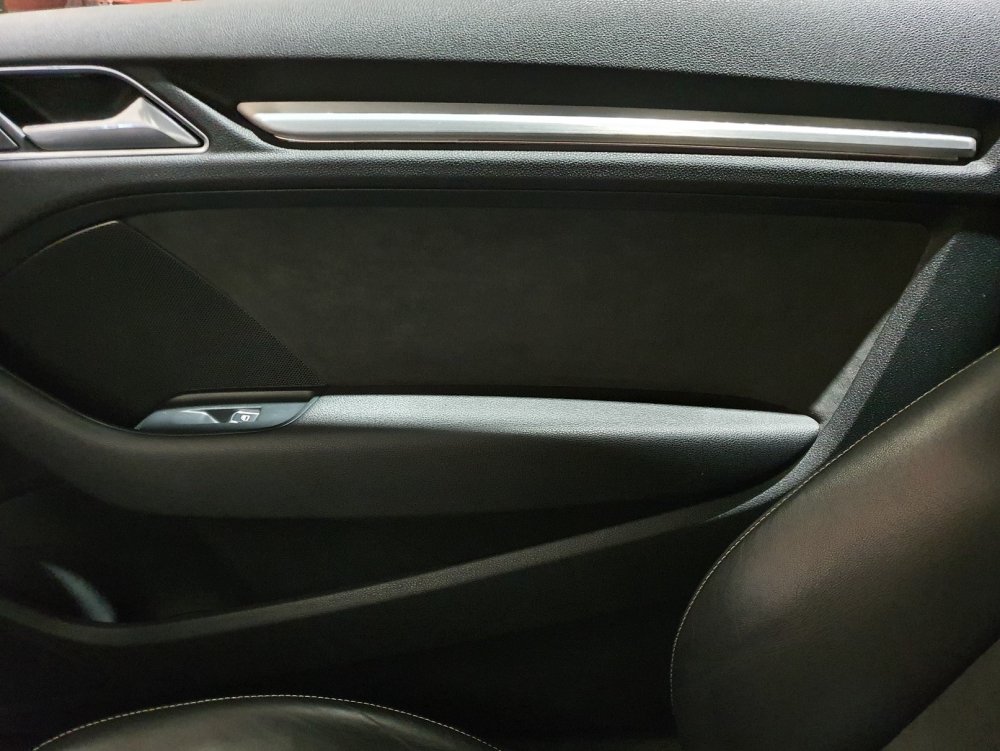

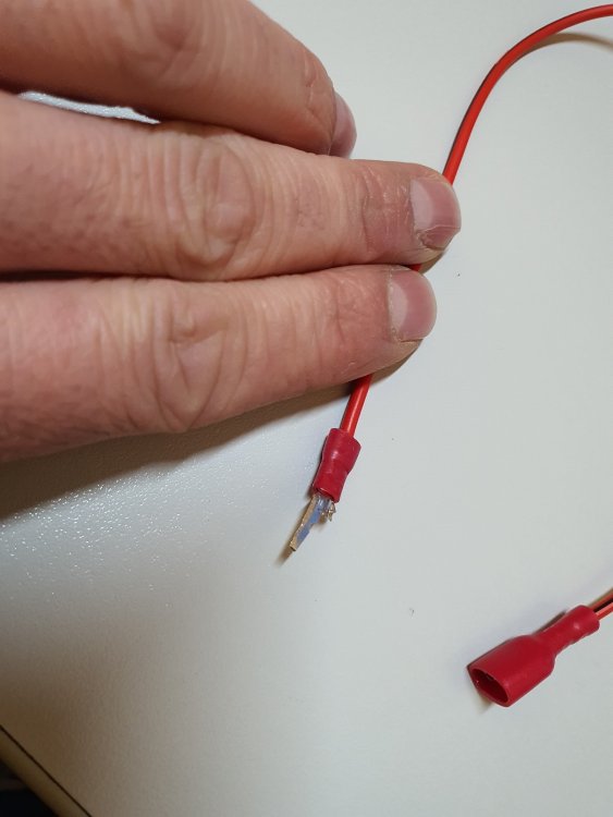

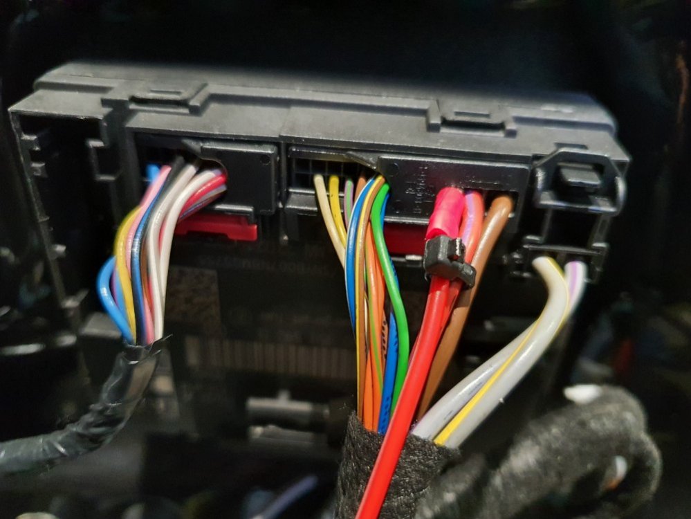

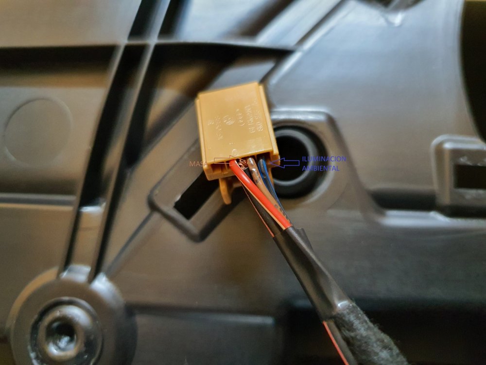

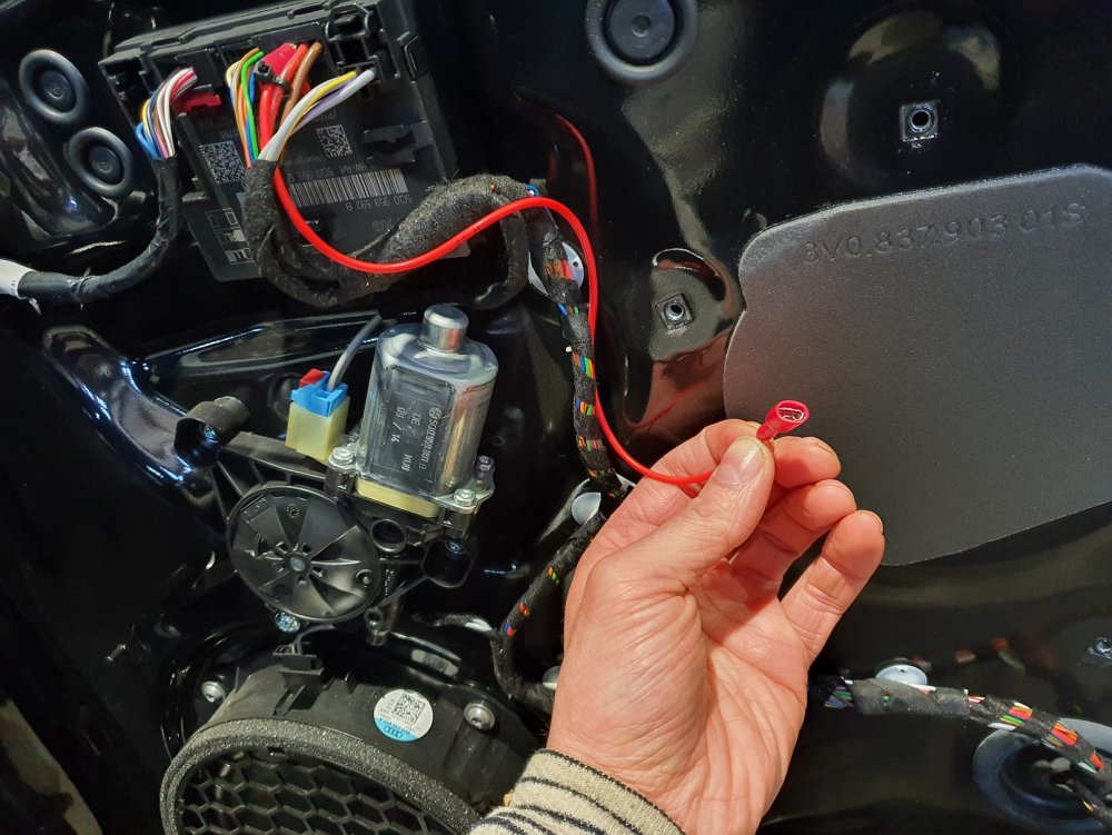

Opción 2: Cortamos el terminal suministrado , pelamos cable y conectamos al terminal número 4 del terminal de 32 pines El masa lo conectamos al pin número 5 del terminal de 32 pines. Opcion 3: Cortamos el terminal suministrado , pelamos cable, y conectamos a luz ambiente de elevalunas Con el masa hacemos lo mismo, pero en el cable que corresponde. Las tres opciones están bien hechas, pero la opción 1 es como vendría de serie. Yo e optado por esa. Si conectas con la opción 2 y 3, ya podrás montar los paneles, y tendrás la luz de ambiente en las manillas. -
Cambiar manillas puertas, por manillas con leds
javifull responde a javifull de discusión en Electricidad Audi A3 8V

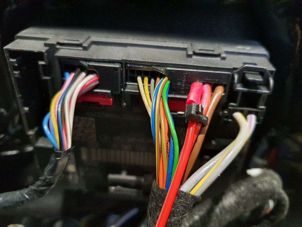

Ahora, conectamos los cables a los leds por un extremo, y vamos a proceder con las conexiones . Tenemos tres formas de hacer las conexiones. En la opción 1, tendremos que activar después mediante obdeleben o vag-com. Opción 1: Conectamos el terminal positivo suministrado, en el pin numero 3 al terminal de 32 pines. El masa lo conectamos al pin número 5, del terminal de 32 pines En esta forma, después tendremos que codificar desde el obdeleben. -

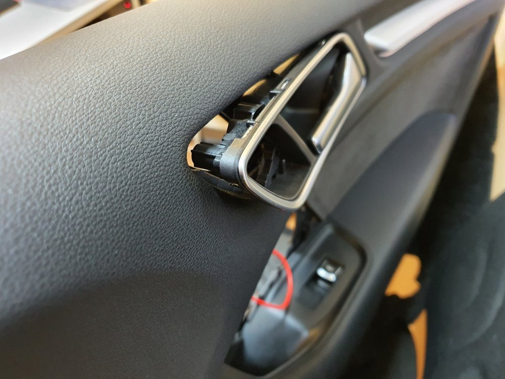

javifull publicó una discusión en Electricidad Audi A3 8V

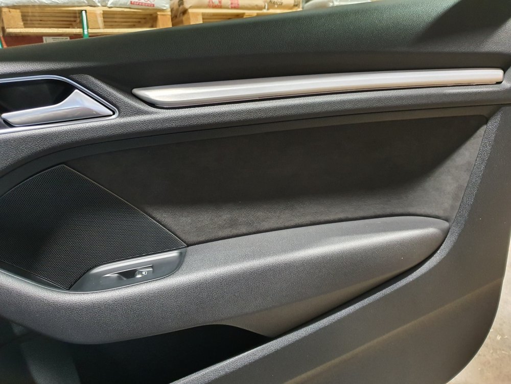

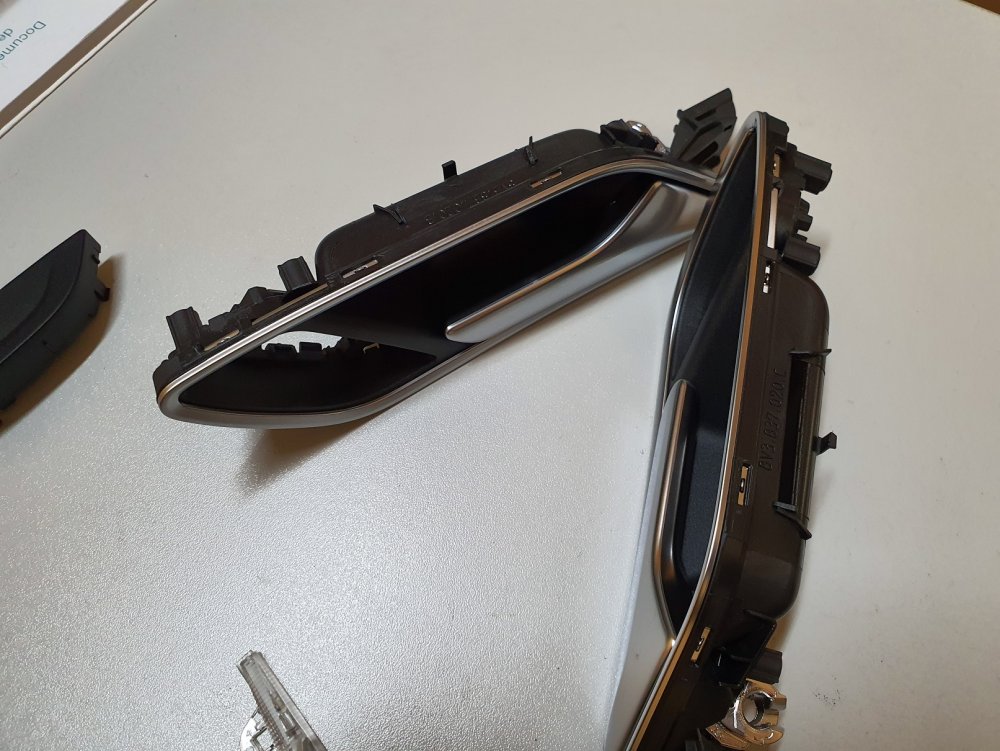

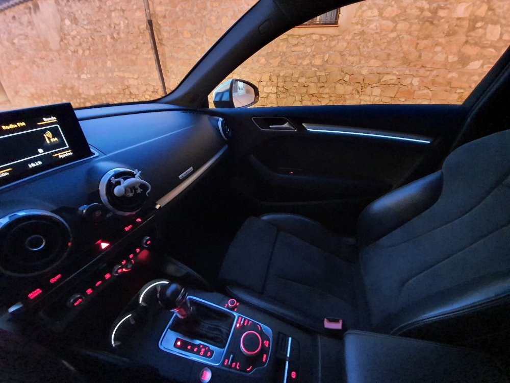

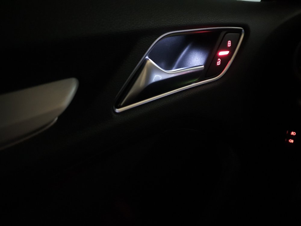

Buenas a todos! Aqui traigo un tutorial facil, rapido y para todos los públicos. Vamos a cambiar las manillas de las puertas de serie, por las manillas iluminadas. Para empezar, tenemos que sacar el panel de las puertas. Si el forero @FrA1I3, nos deja poner sus imagenes, yo me guie con ellas. Un vez que ya tenemos los paneles fuera, vamos a retirar las manillas, y a sustituir por las iluminadas, que simplemente salen con 5 tornillos. Luego hay que hacer un poco de palanca con la herramienta naranja. Esta un poco duro, pero al final termina saliendo. -
