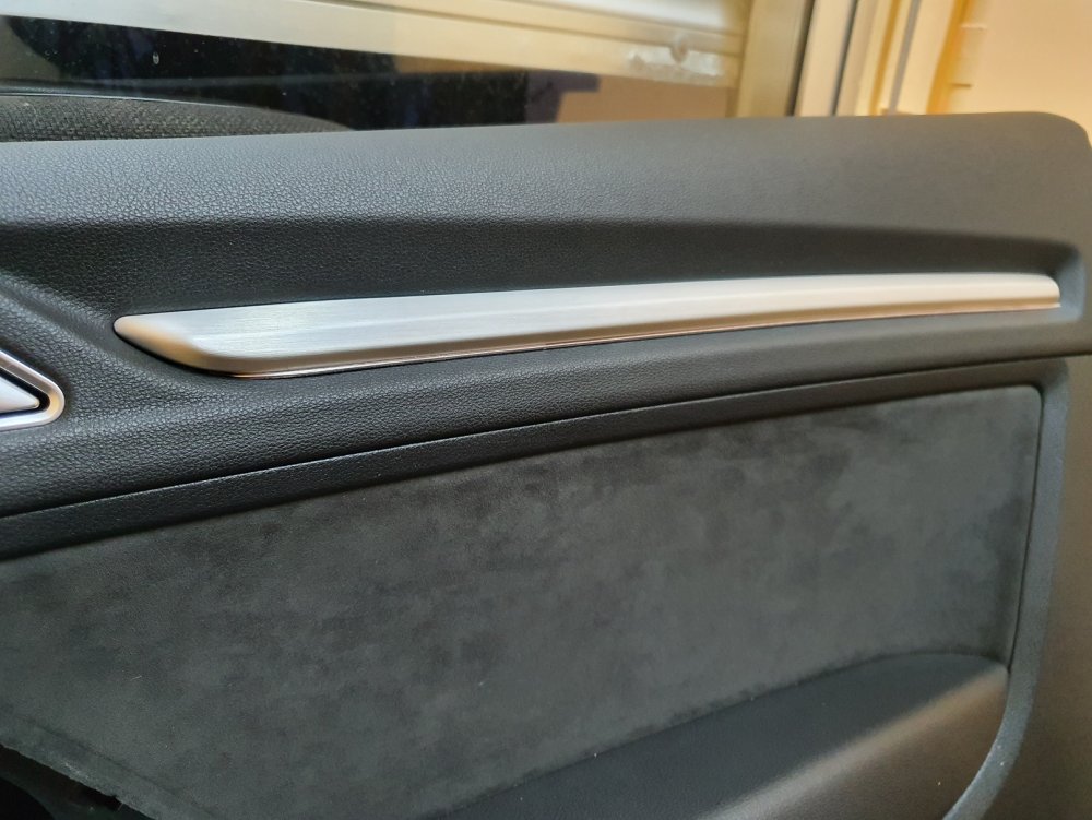

El resultado me gusta mucho la verdad, este mod me a hecho asegurar mejor las conexiones que hice con las las luces warning. Peeero, como todo no podiar salir asi de bonito; las luces no son del mismo tono que las del posa vasos de origen. Es como si fuera una especie de blanco azulado o algo si. Y eso que comprer dos partidas de tiras led, las dos elegidas en color blanco. En las fotos no se aprecia tanto como en directo. Ya veremos que hago al final, pero elegí poner color blanco para que fuera toda la iluminacion ambiente en mismo tono, y tambien porque al estar apagado, apenas se aprecia que tienes una tira led.- 78 respuestas

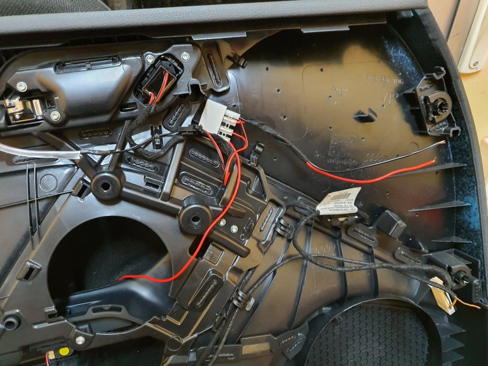

Buenas a todos! Pues ya lo tengo terminado. Al final, e resuelto la masificacion del masa llevándolo al masa de las elevalunas. También e optado por modificar una fastom, para meterlo directamente en el positivo de las puerta sin tener que modificar nada del cableado original.Por lo demas, todo igual.- 78 respuestas

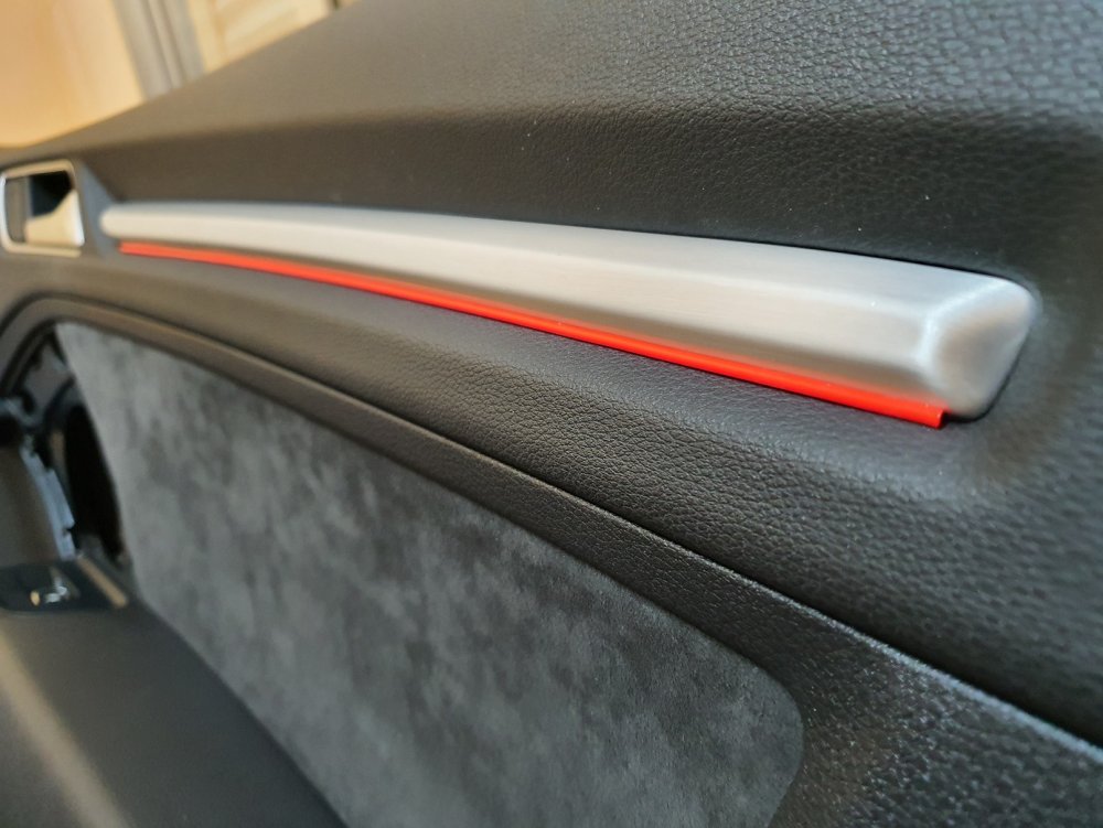

Instalé una roja para ver como queda, pero me convence mas la blanca- 78 respuestas

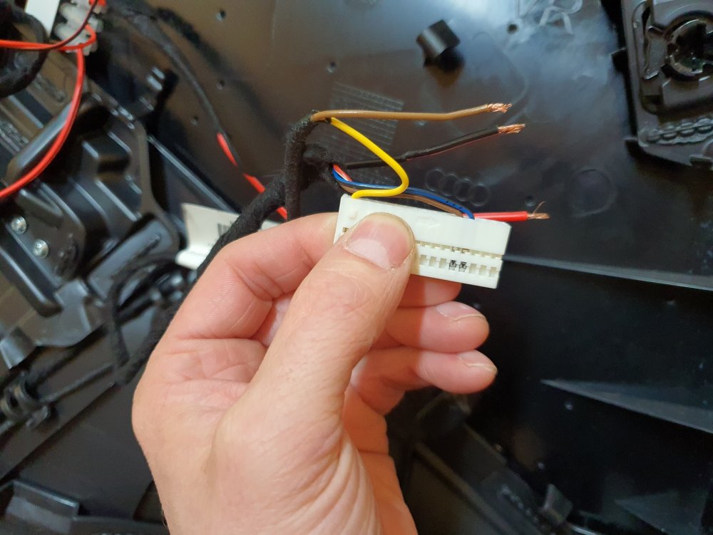

Bueno, pues ya tengo el 80% hecho. Lo tengo todo colocado en su sitio, a falta de hacer las conexiones en la puerta. Mi problema empieza aqui; tengo los masificado el conector de las puertas. Mi coche no venia con la luz warning en las puertas y tambien lo instalé. Ahora, en el masa tengo ya dos cables mas aparte del que viene de serie. Mas otro positivo mas al lado. Creo que o encuentro como habilitar otro canal nuevo para masa por lo menos, o poner otro terminal nuevo desde 0 para que no se masifique con tanto cable. Por ahora, me quedo sin poder ni probar el resultado y con el panel desmontado. Ya veremos como lo veo mañana. Ademas, estoy esperando los tiradores de las puertas con led tambien, espero que no vayan conectados a esos terminales tambien- 78 respuestas

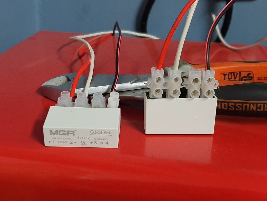

Buenas !! Ya tengo la mitad de las piezas que necesito para hacer el mod. Tengo ya los reles, y estoy a la espera de las tiras de led, que vendra en uno o dos dias. Tengo una duda con las conexiones del relé. En el relé tenemos cuatro canales: Canal 1, Positivo de la puerta Canal 2, Positivo tira de led Canal 3, Positivo panel puerta Canal 4, Negativo tira led con Negativo panel puerta. Estaría correcto así?- 78 respuestas

Perdonar, no estaban disponible los reles en estado solido, pero ya los e encontrado. Todo pedido, a la espera de tener el material y ponerme a la faena. Ya que el mio es 3p, he pedido dos colores de tiras, a ver cual me gusta mas montada, roja o blanca... Ya iré comentando el proceso. Saludos- 78 respuestas
