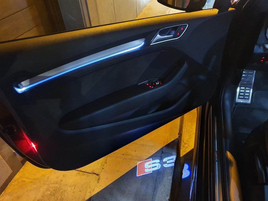

LUZ CORTESIA EN PUERTA CON LOGO AUDI
javifull responde a Gondoliere de discusión en Electricidad Audi A3 8V

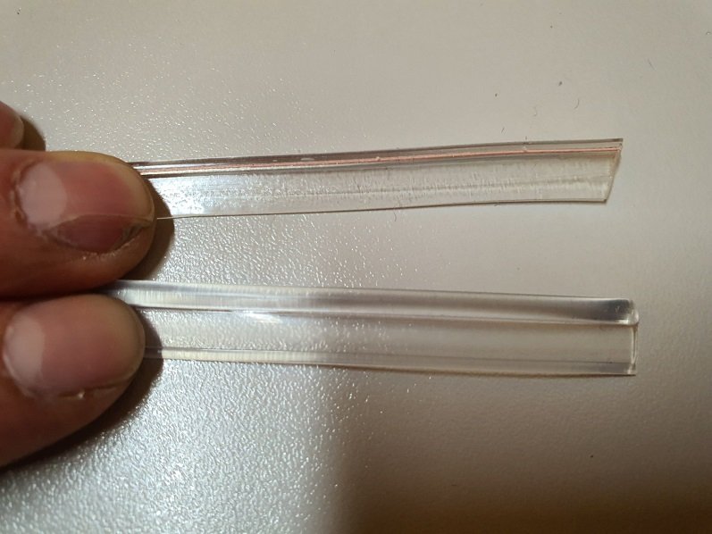

Aquí van las mías. Es el segundo juego que monto de AliExpress, y con la segunda compra estoy más que satisfecho con ellas . Esa foto es de ahora mismo . Después de tenerlas montadas 3 meses siguen haciendo una buena luz y con bastante claridad en el logo . En la segunda foto están la nueva a la izquierda con la anterior también de AliExpress. El primer juego , como dicen todos , perdió intensidad y hasta los detalles en rojo, pasaban a ser color amarillento. La verdad es que esas no volvería a comprarlas . Si no recuerdo mal , el primer juego tenían 3w y el segundo que llevo ahora son 5w. Las originales creo que son de 7w. De las que no pude encontrar con el logo de S3 . Si estás pierden intensidad , ya buscaré originales de Audi Sport . Pero, con el segundo juego estoy más que satisfecho. Por poner una pega, que es el segundo juego no acopla el conector . No llega a hacer el click. Pero tampoco me a dado ningún problema de que se suelte Pero lo dicho , hay de mejor o peor calidad . -

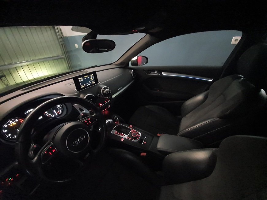

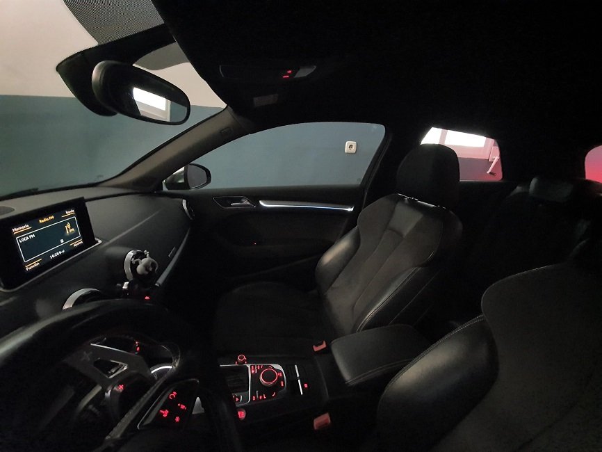

Brico - Instalación tira led en salpicadero (duda)
javifull responde a Martin23 de discusión en Electricidad Audi A3 8V

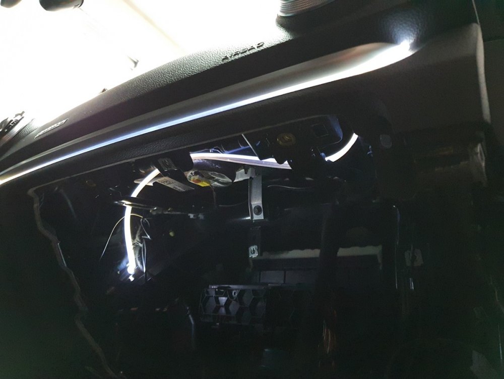

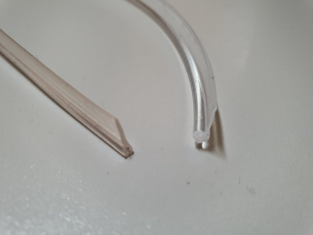

Tambien decirte, que si eliges la fibra optica como la que yo monté, no podras hacer la moldura izquierda de la guantera, la que esta atras del volante. Es una moldura mas pequeña, y tienes que hacer una curva muy pronunciada, y la unica forma de poder meterla y que acoplara bien, seria rebajando la moldura del coche. Se puede hacer, pero yo prefiero no modificar piezas originales con añadidos . -

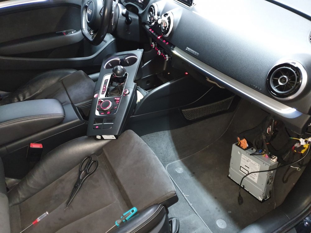

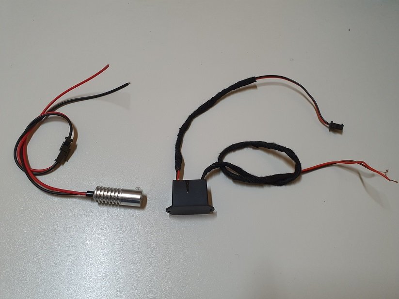

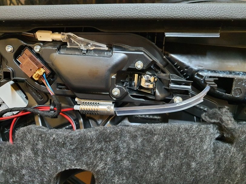

https://es.aliexpress.com/item/32995681938.html?spm=a2g0s.9042311.0.0.274263c0g5eUFO Estos son los que yo tengo montados. Para montar solo la tira de la guantera, creo que vas a tener que desmontar la guantera por completo. Una vez alli, ya puedes probar que conexion te va mejor, en comodida para conectar y esas cosas. En mi caso, elegí la del mechero, porque es muy facil añadir el cable ( usa conexiones mas gordas) y ademas, porque se que ese punto de luz que no falla. Yo aproveche que tenia la guantera desmontada, para pasar nuevos cables para la camara delantera y hacer este brico. Pero como dije, es mucho mas rapido de hacer que el de las puertas. -
Buenas compañero ! Lo primero felicitarte por meterte en ese brico, la verdad es que es algo que siempre ves, cuando entras en un túnel y se enciende toda la iluminación de ambiente , te deja muy contento con la faena que has invertido . Respecto a las demás preguntas , la conexión de los cables , el marrón , en todas las conexiones que he hecho , a sido el masa siempre . Después , en el encendedor, tendrás uno rojo , que es siempre con corriente , y otro gris que es iluminación ambiente . Respecto a los relés ópticos. Los tienes que montar en la instalación de las puertas, los demás compañeros ya comprobaron que si no los montabas , le faltaba corriente a los leds y fallaban en alguna ocasión. Para la tira de la guantera , en la toma de corriente del encendedor , no te hacen falta los relés . Por lo menos con las tiras que e montado yo. Luego te paso link , pero yo al final , cambie todas las tiras led por fibra óptica . No se si estás consumen menos corriente , y en las puertas también podrían funcionar sin relés , pero como ya tenía la instalación hecha con los relés , lo deje así . Saludos -

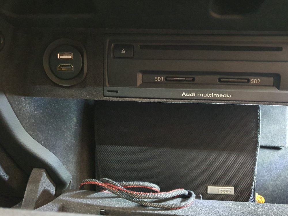

El USB 3.0 no te va a funcionar , tendrás que cambiarlo por uno normal . Yo e montado ese mismo , pero en la guantera. Al final no quise agujerear la guantera con algo no oem . Estoy contento con el resultado la verdad , el móvil lo conecto siempre vía WiFi, y si alguna vez necesito cable para no perder mucha bateria, puedo sacarlo con la guantera cerrada -

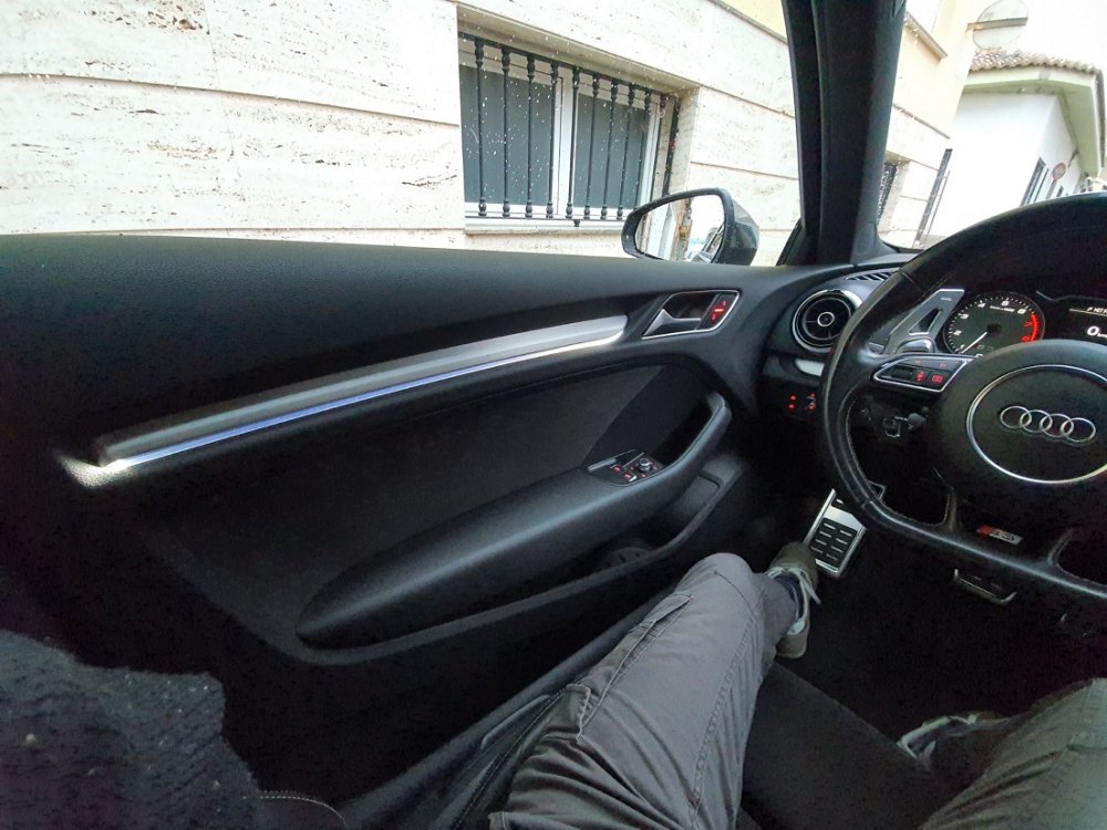

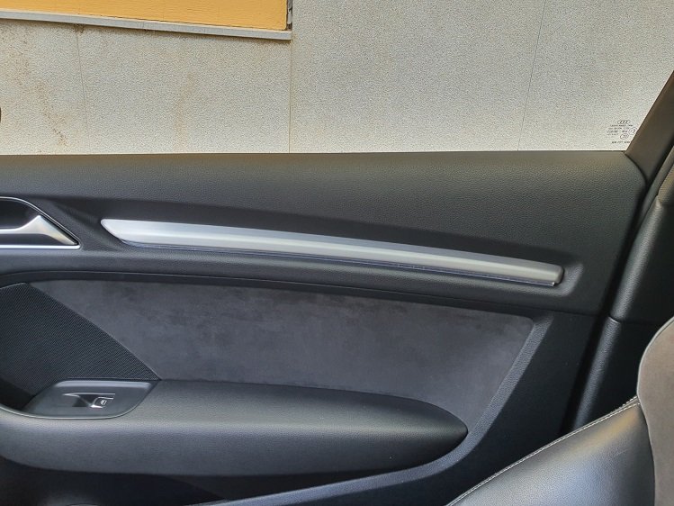

En el tema de intesidad de la luz, es así, los extremos brillan algo mas. En las iluminaciones stock también pasa, pero no hay tanta diferencia. Y eso es la duda que tengo para hacer la ultima moldura, al ser mas pequeña, va a brillar algo mas. Pero abra que verlo. Y la dificultad, la de la guantera es la mas sencilla con diferencia, la hice un poco de rebote, pensando que si se me complicaba la faena, la dejaba de lado.Pero super fácil, aproveche que tenia la guantera desmontada, y en 20 minutos lo tenia todo montado. La moldura sale empujando de atras, en un pequeño hueco que tiene. Sin tornillos y sin nada. No llegue ni a retirarla del todo. Las conexiones van al conector del mechero quitando la pieza de plastico del pomo de marchas. A pelo, ni reles ni nada. Cuando termine la que me queda ya lo explicare mejor
