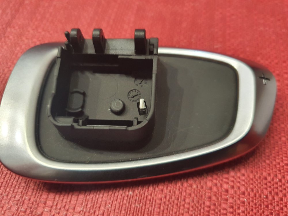

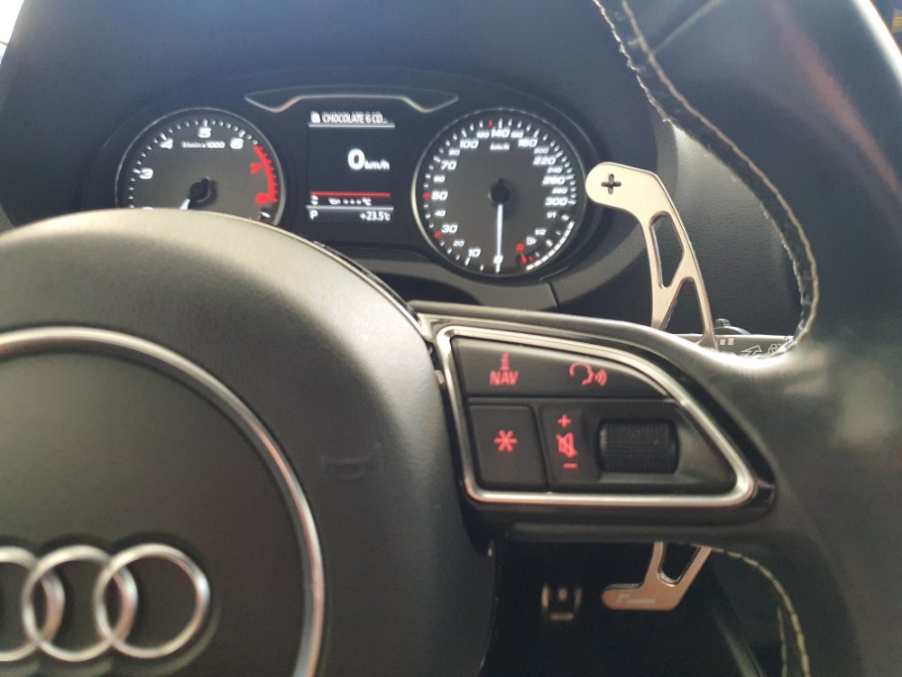

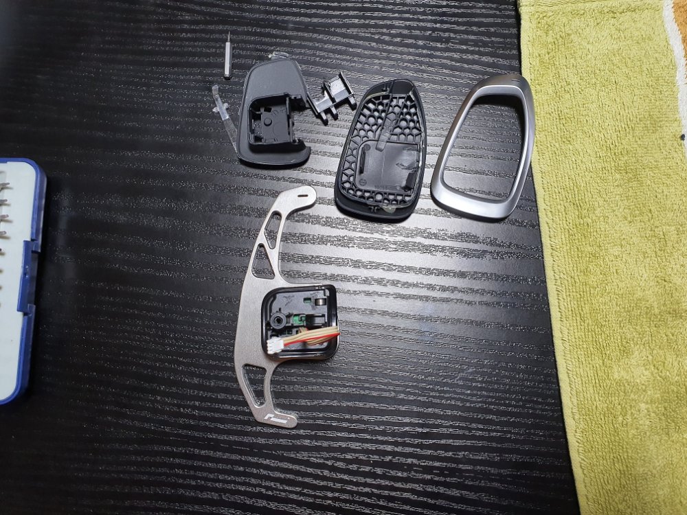

La verdad es que desmontar la leva tiene su historia, desmonta volante, desmonta toda la botonera y lo ultimo de todo son las levas. No es difícil, pero tienes que ir con cuidado con las partes de plástico del volante, ya que son algo delicadas. Luego, si pones una leva con circuito completo, es quitar un tornillo y ya esta. Si vas a cambiar el cuerpo, aparte ya es quitar lo del eje. Pero si has llegado hasta ahí, el ultimo paso es lo de menos -

Muchas gracias! Como decía arriba, estoy encantado con el coche de cómo está ahora mismo jeje. Y lo de las levas. Las levas están partidas en dos partes, una es la carcasa y la otra es la placa base con el botón . Si saberlo seguro, creo que la placa con el botón son iguales para todo tipo de levas. Luego ya van cambiando las carcasas de las levas (4 modelos oem que yo sepa )y se que por lo menos hay dos tipos de anclajes en las levas. Y las que montan en los últimos modelos de rs no acoplan en los volantes de los pre restiling por ejemplo. Si te falla el botón , con comprar una leva completa tendrás resuelto compra la mas barata , porque de un modelo a otro hay mucha diferencia. Y para separar la carcasa de la placa, tienes que empujar un eje metálico, como si quitarás un eslabón de una correa de reloj , y ya lo tienes separado . Es fácil . Yo la lie en la leva izquierda y acabe rompiendo la carcasa . Pero fue porque no vi bien el mecanismo y me precipite al desmontar. -

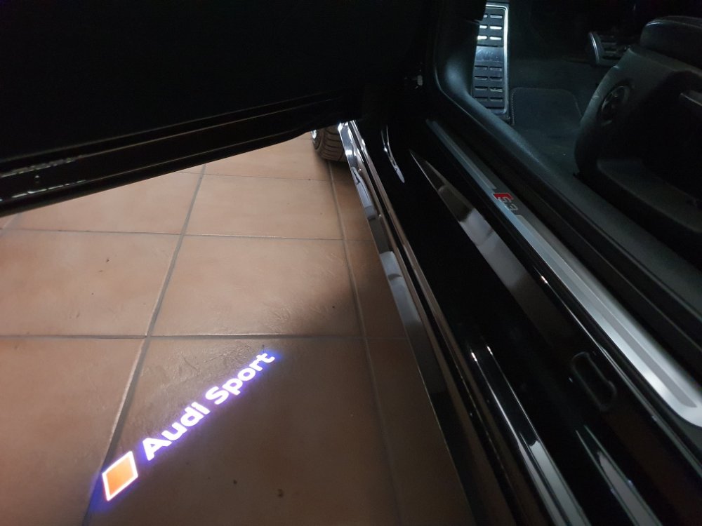

Buenas a todos! Después de algo más de dos años y 45 mil kilómetros. Voy a actualizar un poco la presentación, con todos los mods que he ido haciendo. Ya que yo e podido coger ideas de muchos coches suyos, ahora me siento un poco en deuda Quitando la última mejora ( llantas Oz ultraliggera 18”),o las tapas de freno S line en color rojo que le compré a @javito , todo lo demás, se podría decir que han sido mejoras para el interior y para ganar funciones en infotainment. Como decía al abrir el hilo de presentación cuando lo compré, quitando que tenía espejos plegables y navegador, lo demás no tenía nada, y poco a poco he tenido que cargarlo Mods infotainment / electricidad instalados: -Iluminación warning y cortesía -iluminación en zona pies . -iluminación zona refrescos. -iluminación manivelas -cambio de bombillas convencionales por bombillas leds -iluminación ambiental en puertas y guantera -Sensor automático de luz -Control de crucero tempomat -Instalación de interface android -Camaras de vision trasera y delantera -MMI Restyling con entradas usb en guantera central -Touch pad táctil MMI -Carga inalámbrica en guantera central ( aún falta pasar conexión) -Paletas de cambio en aluminio de topline ( una de las mejoras que más me gustan) Y algunas otras cosas pequeñas que seguro que se me olvidan ahora mismo Como veis le he dedicado algo de tiempo, jeje Con todo esto, el coche lo tengo practicamente a mi gusto. No se si en un futuro le haré alguna cosa más, (que seguro que si) pero ya será mínimo. Lo único es disfrutarlo, porque cada día que lo cojo sigo encantado con él. -
