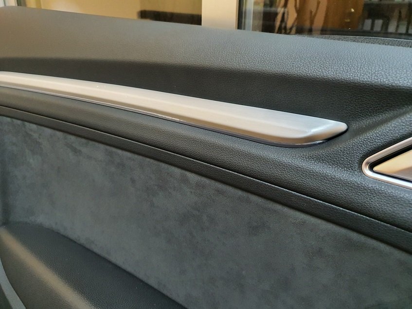

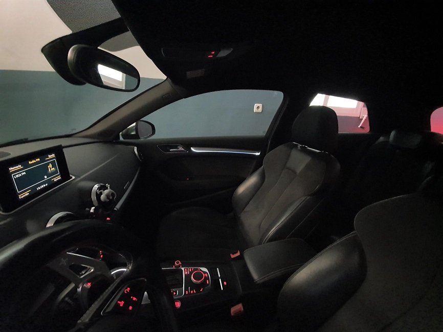

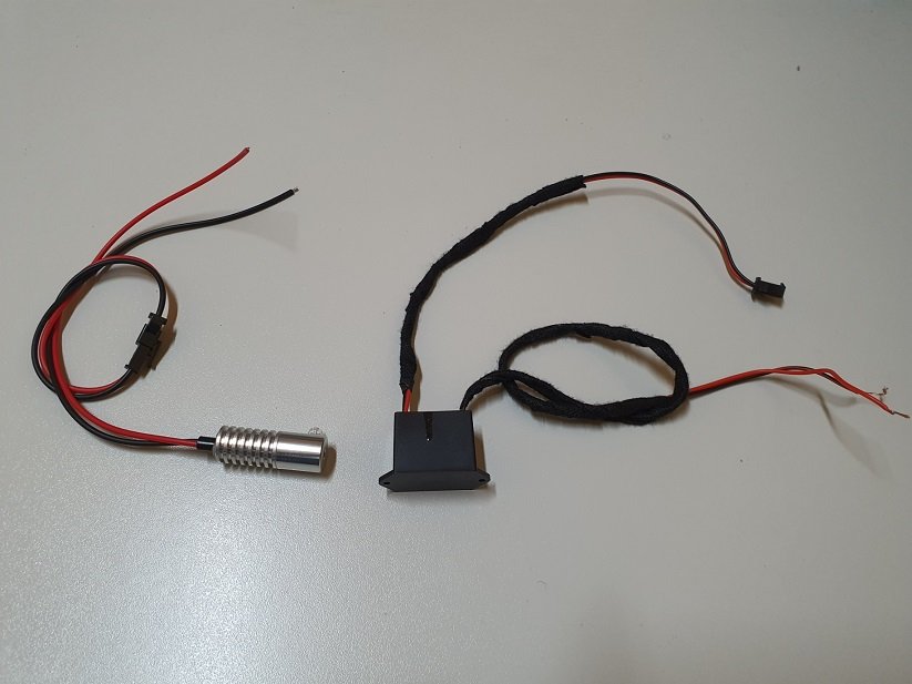

  1. Hola ! Pues , lógicamente, de precio están de pm, pero también es cierto, que para ahorrarme en salud, compré piezas de sobras por si había alguna que fallara o viviera defectuosa. Aun así, la iluminación led son a 4,50 cada uno https://es.aliexpress.com/item/32995681938.html?spm=a2g0s.9042311.0.0.1b0363c0bnseTf Después, 6 metros de fibra óptica son 18€, y por ultimo están los reles ópticos que estaban montados con la anterior configuración que si que eran necesarios, ( en estas no e probado montarlos sin reles) que fueron otros 7€ la pareja. A mi, lo que me gusta mas de hacerlos tu, es que no tiene una linea de pequeños leds, si no que tienes una tira de fibra iluminada, que es lo que se utiliza para hacer las iluminaciones de ambiente. Y es cierto que tienes algo mas de faena, pero es menos de lo que parece, solo necesitas cortar las tiras de fibra a medida, y montarle el rele. Me encanta como quedan, supongo que probare a montar a alguna otra moldura, o la guantera o la de atrás del volante.

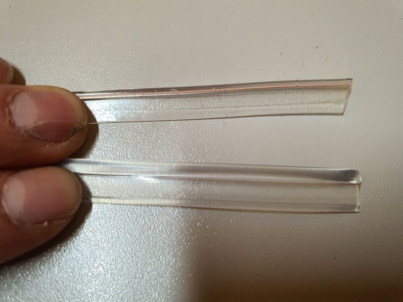

  6. Ya le he hecho el cambio de leds. Con todo el jaleo de coronavirus, la piezas han tardado una eternidad en llegar. Pero ya están aquí Como principal diferencia, es que puedes poner colores diferentes sin tener que cambiar la tira de las puertas. Eso para mi ya es una gran ventaja. Y por supuesto, que todas las tiras que ponemos son de color trasparente. Como se puede ver en las fotos, son un poco mas gordas, pero al ser trasparentes, queda bien disimulada. A mi parecer, no queda nada mal. En el principio, y en los finales de las tira, hacen luz mas intensa. Para mi, me gusta mas esta fibra optica. También compre otro puntero que va cambiando con 7 colores. Pensaba que cambiaria al reiniciar la luz, pero va cambiando en colores aleatorios cada 3 segundos o así.. jejejeje, eso fue probar y quitar. Para estas tiras hay mas cosas, punteros con bluetoo y aplicacion para el movil. PD. Hago copio y pega, ya que postee en otro hilo que no tocaba. Si los moderadores lo ven necesacio, que borren el del hilo equivocado . Saludos y disculpas jeje

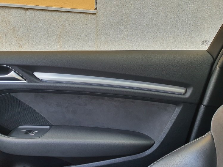

  9. Para la gente que tenga modelo de 3 puertas como yo, creo que no tiene más remedio que hacerlo casero. Si no me equivoco, las molduras solo son para los sedan o los sportback, sin modelo para los 3 puertas . Referente a la luz, en mi caso , al principio sí que molesta un poco la luz en carreteras oscuras , y eso que no lo llevo a tope . Pero solo el primer día . El viernes cambie las tiras de leds por otras tiras de fibra óptica. Mañana subire algunas fotos
