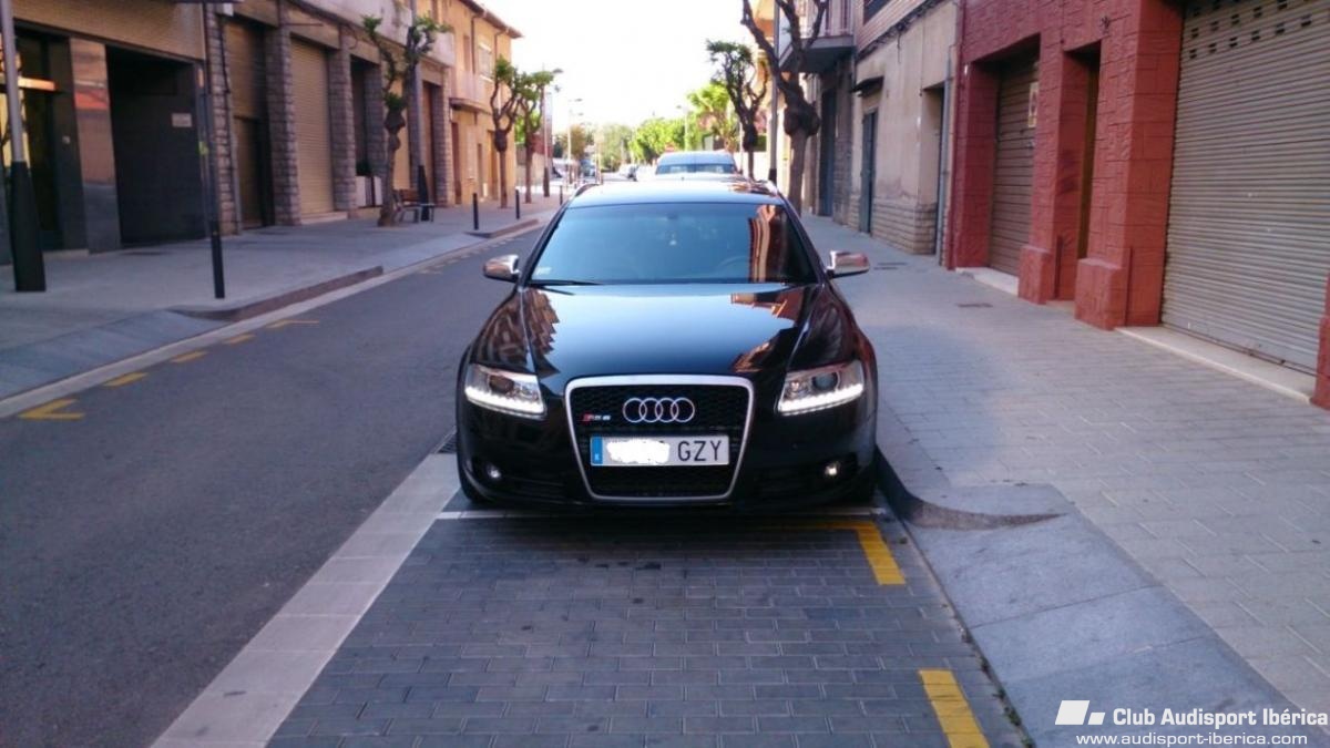

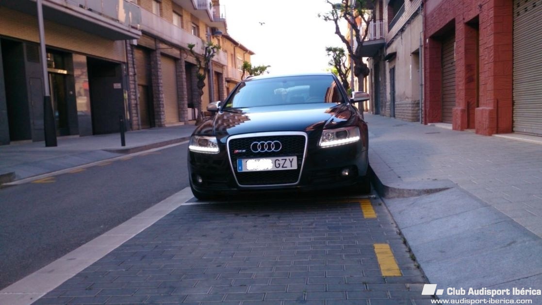

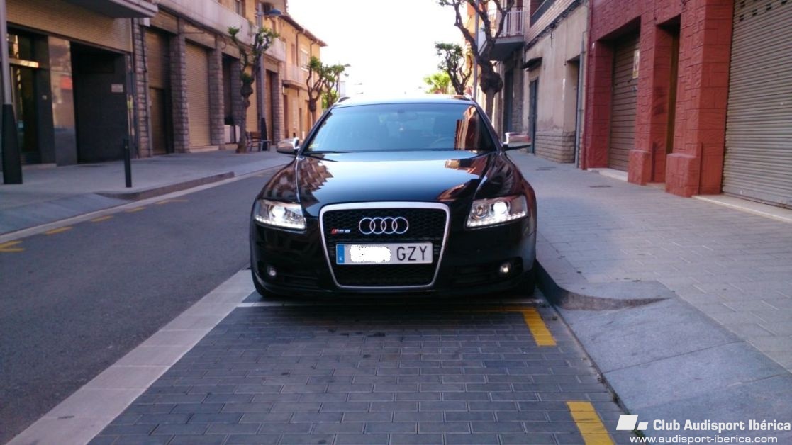

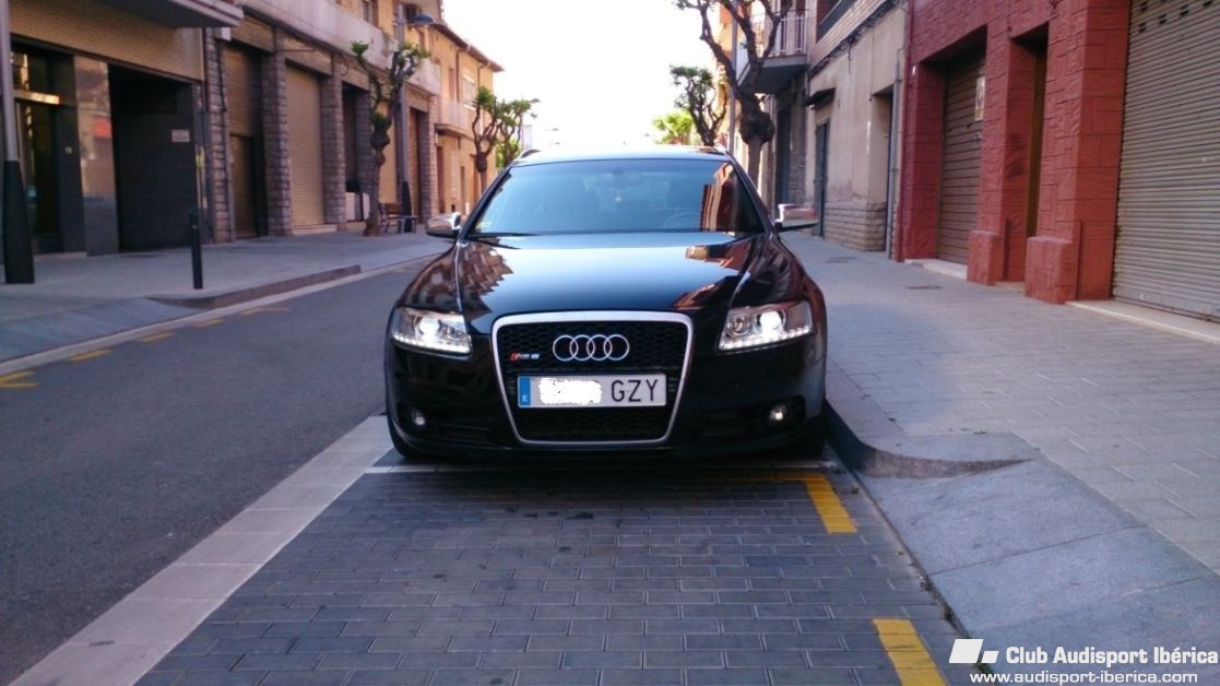

  7. Y esta ultima con los faros encendidos y los leds atenuados. Por suerte tenia la centralita acabada en K, y con el magnifico tutorial que colgó TXISPIS, fue coser y cantar

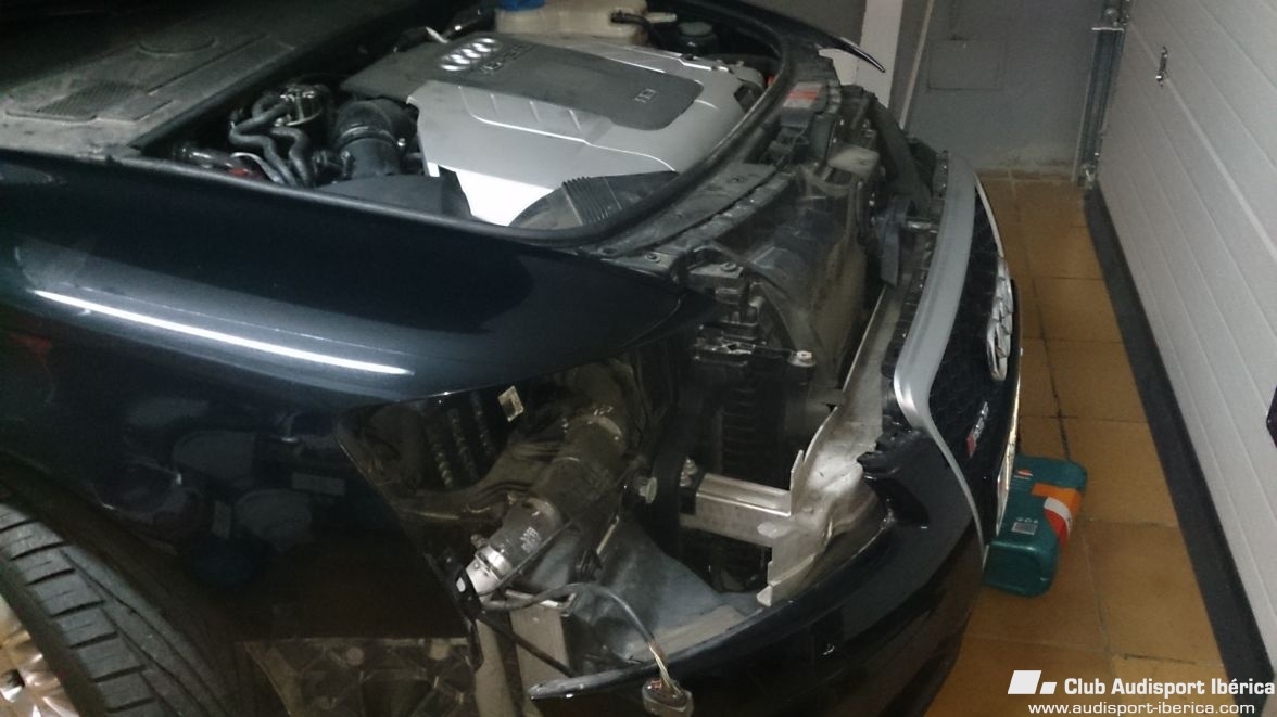

  8. Despues de mucho tiempo al fin pude encontar unos faros RS6 para mi pequeñin. Este sabado pasado, los pudimos montar gracias a la colaboración del compañero TAXI, que muy amablemente me ofrecio el garaje de su casa para hacerlo, y a los compañeros mochilo75 y mooCKye, que se sumaron a la fiesta para hechar una mano en todo lo que pudieron. No tengo muchas fotos, por que nos ocupo casi toda la mañana, y queriamos acabarlo a toda costa ( aunque eso no impidio, hacer una parada para un buen almuerzo). Bueno os dejo unas fotillos. Aqui desmontado:
