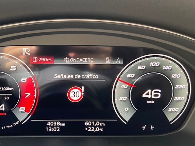

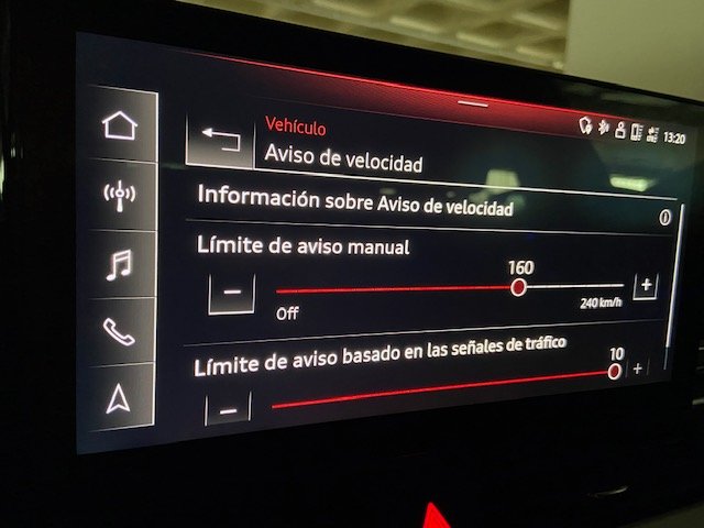

¡Se me olvidaba! Antes de hacer la codificación, hice copia de seguridad de los módulos: A5-Driver Assistance, 5F-Information Electronics y 17-Dash Board. Después he vuelto a hacer copia de los mismos módulos y he comparado los cambios trasladando todo a una hoja de Excel. Tal y como se comentó en este post, es imposible activar el reconocimiento de señales sin parametrizar la cámara. Aunque las adaptaciones son las que andan circulando en los foros, el aparato de K-Electronic me ha parametrizado la cámara porque ha machacado la fecha de la primera parametrización de fábrica entre otras cosas... Es una pena que OBDeleven no permita este tipo de codificaciones o adaptaciones para nuestros coches y tengamos que morir a esto pero bueno. Saludos!! -

Buenas a tod@s: Aunque mi vehículo es un A5, me gustaría contaros por aquí mi experiencia con la activación del reconocimiento de señales ya que el A4 y el A5 son primos hermanos en prácticamente todo. Para poneros en situación, mi vehículo es un A5 Sportback con el restyling de éste año 2021. De serie viene con faros Matrix, Pre-Sense City y el MMI PLUS con Virtual Cockpit. Por mi parte, desde que me entregaron el coche hace 3 meses, le he activado con OBDeleven el LANE ASSIST y he intentado sin éxito que haga la animación de las luces al abrir o cerrar... También estaba interesado en el tema de las señales, pero tras mucho investigar lo di por imposible y vi que la única opción era pasar por caja. Así pues, la semana pasada me decidí por comprar el dispositivo de K-Electronic (Estaba de oferta de 179 a 119€). Previamente contacté con ellos por mail enviándoles mi número de bastidor para que me dijeran el producto exacto que comprar. Puntualizar que el envío ha tardado 4 días desde Ingolstadt (Alemania) y he podido hacer el seguimiento en todo momento por la web de DHL. Pues bien, tras leerme los manuales en inglés que adjuntan, esta mañana me he decidido a enchufar el "cacharrito". El proceso es muy sencillo: 1º Te descargas la aplicación para el móvil llamada OBDAPPP. 2º Conectas el dispositivo al OBD. 3º Abres el capó. 4º Das al contacto. 5º Enlazas por bluetooth el dispositivo al teléfono. 6º Seleccionas la modificación que quieres hacer. En mi caso, como he pagado por el reconocimiento de señales sólo me deja seleccionar esta. 7º Le das a Activar/Iniciar 8º Empiezas a tirarte de los pelos y ver como salen errores de PreSense, Lane Assist, Faro Izquierdo, Derecho... 9º Termina el proceso y en la aplicación se pone todo en verde. 10º Cierras la aplicación, desconectas encendido, el aparato, cierras el capó y cierras el coche. 11º Esperas entre 10 y 15 minutos para probarlo. (En mi caso, he conectado después el OBDeleven para borrar los errores pero al parecer, el propio aparato de K-electronic se encarga de borrarlos). Tras terminar de cacharrear, me he ido a probarlo y funciona igual que si estuviera instalado de serie. Lee las señales de velocidad, adelantamientos... Y puedes ajustar desde el MMI un aviso para cuando te pases de la velocidad en 5 o 10km/h. La codificación no me ha afectado a otras cosas que yo haya activado antes o que tuviera el vehículo anteriormente por lo que es 100% segura. Ahora la pregunta es ¿Merece la pena invertir esos 119€? Está claro que puedes vivir y disfrutar de conducir perfectamente sin esta tontería, pero en mi caso, lo tenía en mi anterior vehículo y sí que lo echaba en falta. A veces te acostumbras a estas "pijotadas" y después parece que no pero... jeje. Creo que en un coche de éste valor no es algo disparatado invertir 120€ y si después la información que ofrece te puede librar de una multa por un despiste... ¡Pero ojo, cada uno tiene su punto de vista! Sobre el dispositivo de K-electronic comentar que además de ser más barato que el de Kufatec, después puedes reutilizarlo para más modificaciones (pasando por caja obviamente). Además, también lo puedes utilizar para diagnosticar errores y borrarlos siempre que quieras. Es una especie de OBDeleven solo que hace codificaciones más complejas y por las que pasas por caja (Aquí no hay créditos gratis). Para terminar, os dejo unas imágenes donde se ve como funciona. Saludos!
