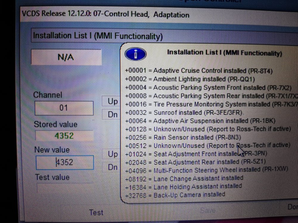

Muchas Gracias, ya lo tengo... Me salen más cosas en equipamiento opcional, que en el de serie.... Yo sabía que en estos coches muchas cosas son extras.... Pero es que si se los quitas, el coche va "pelao", "pelao".....
Buenas tardes. A ver si alguien me puede ayudar... He leído en un foro extranjero que hay quien a podido actualizar desde versiones bastante antiguas sin problema.... Yo tengo una versión muy, muy antigua (03.60) Los CDs que encuentro actualizan...: CD1 desde 11.10 hasta 51.50 CD3 desde 51.50 hasta 55.70 Como digo, en algún foro extranjero han conseguido actualizar con estos CDs sin tener previamente la versión 1110... Alguien puede confirmarme si es posible, o si existe riesgo de dejarlo inutilizado...??? Muchas gracias, un saludo!

Buenos días. Refloto este hilo por no abrir uno nuevo ya que el tema está relacionado con lo mismo... A ver a me podéis ayudar: Tengo MMI 2g High (cargador de 6cds en guantera, y DVD navegación en maletero) El caso es que el MMI tiene una versión super antigua (creo que es 0630) Tengo intención de actualizarlo, pero me encuentro con varias dudas/inconvenientes... * Primero debo activar el menú verde con Vagcom, verdad? * Es posible actualizar a 5070 del tirón con el juego de los 3 CDs? O habría que buscar algún CD de actualización más antiguo primero, para después pasar a los 3 CDs? * Tengo el cargados de CDs "con error" pero la idea es conectar un cargador de otro compañero, sin liberar, para la actualización. Esto quiere decir que el sonido va y viene cada 2 segundos... Se puede actualizar así...??? O esto de que no esté liberado afecta al lector óptico, y no se puede actualizar con el....??? (Tengo miedo de que se quede pillado en mitad de la actualización) Se actualiza con los CDs todo del tirón...??? Creo haber visto algún vídeo de actualización de algún guiri, que desconectaba el ampli del maletero mientras actualizaba el equipo.... Muchas gracias de antemano,un saludo. -
