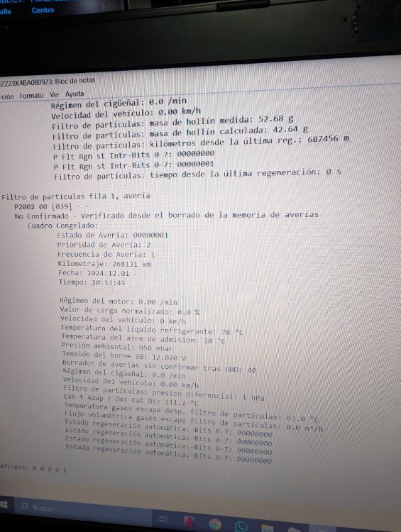

Revienta manguito turbo y se me queda modo emergencia
Jotan responde a Jotan de discusión en Mecánica Audi A4 B8

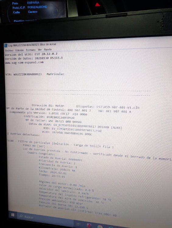

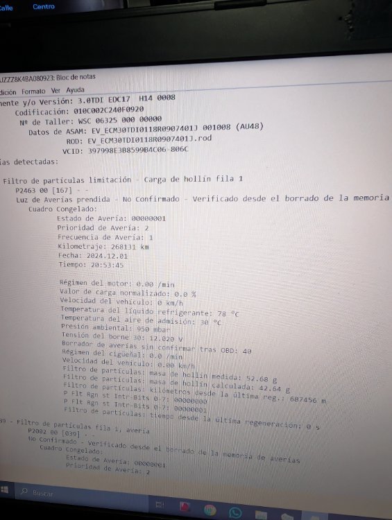

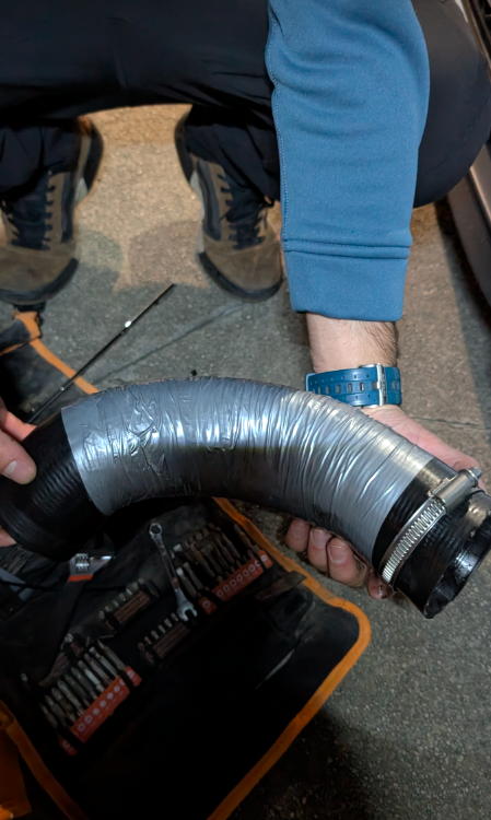

Eso fue lo que pasó, al romperse el manguito se taponó el filtro y no había manera de quitar el fallo ni regenerarlo.... Al final lo llevé al taller y sacaron el DPF a limpiar, dijo el del taller que sacarlo fue como un parto De momento parece que se ha solucionado -

Jotan publicó una discusión en Mecánica Audi A4 B8

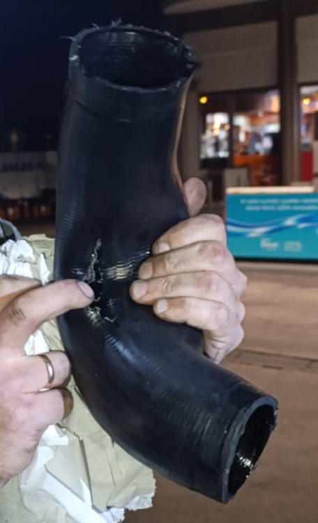

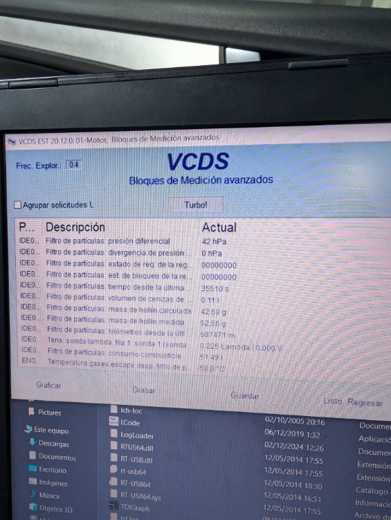

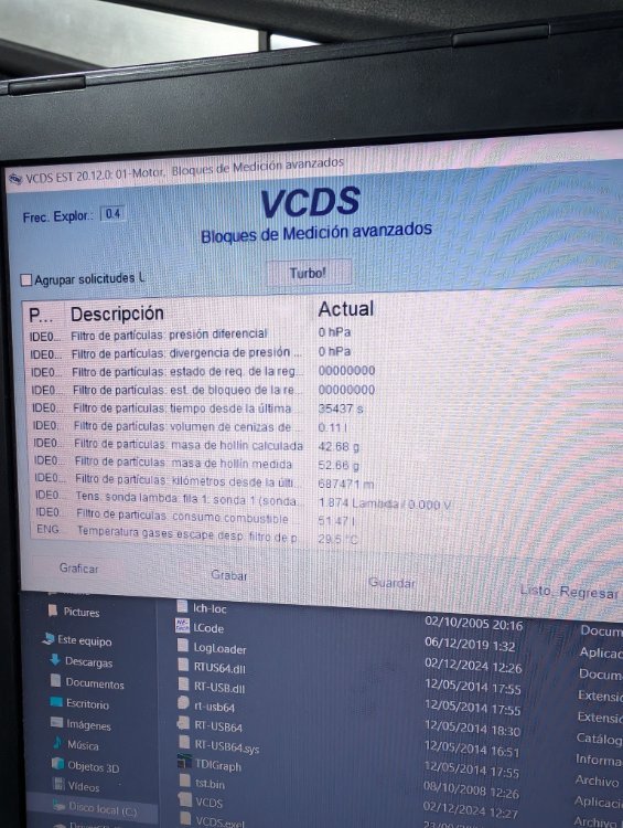

Hola buenas, tengo un A4 b8 3.0 tdi 2010 pues cuando llevaba unas dos horas de viaje al darle un pisotón para adelantar notó un ruido en la parte del motor y se me queda sin potencia. Paro y me doy cuenta de que el manguito del turbo el que va a la mariposa de la admisión había reventado. Eran las 22:00 y quería llegar al destino lo tenía a 40 minutos. Desmonto el manguito y con dos rollos cinta americana consigo que no fugue para intentar salir del paso, pero el coche sigue sin potencia... Tiene los testigos de los calentadores y avería motor. Tras meter vagcom me salen dos fallos filtro partículas Los borro pero en cuando se borra vuelven a salir. Sin arrancar el coche. También es curioso que ese manguito lo cambien hace tres años ( no original). Por qué estaba blandito el que tenía. No se cual es la relación de que me reviente un manguito del turbo y que se me quede en modo emergencia por fallo filtro partículas... Tampoco puedo intentar hacer una regeneración ni nada porque no sale del modo emergencia. Alguien que pueda aportar algo de luz? -

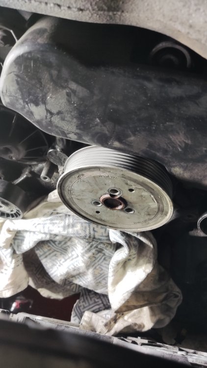

Si, hoy porfin ha salido tras medio bote afloja todo, golpecitos suaves con la maza de goma, y finalmente girando poco a poco y haciendo palanca muy muy suavemente. Entre ayer y hoy más de tres horas para la dichosa polea
Muchas gracias @Tineopor toda la info, no sabía que se afloja a asi Voy a probar lo de ponerlo en vertical para que entre por detrás el afloja todo, pero es que ni se menea se ha quedado soldado
También estoy atascado por no poder sacar la polea de la bomba del agua, le he quitado los tornillos pero se ver que está agarrotada o algo y no sale, le he echado afloja todo y nada, mañana preguntaré a ver si algún vecino tiene algún extractor pero me da miedo ya que la polea es de aluminio. Alguna idea? A ti te salió a la primera?

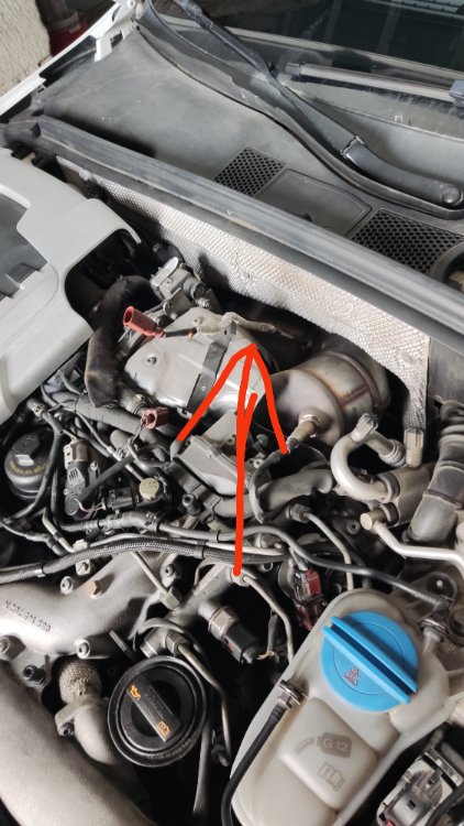

Fallo sensor 3 temperatura gases de escape

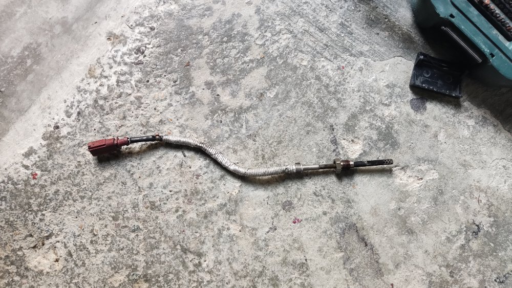

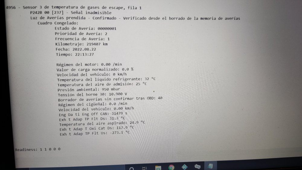

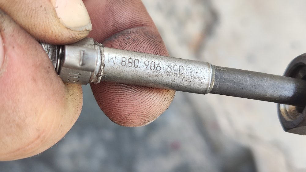

Hola otra vez, pues ya he dado con el sensor. Es el que os pongo en las fotos. Lo he limpiado con un desengrasante y compresor, si vuelve a fallar tocará cambiarlo. Los he visto en autodoc sobre los 50€ Os dejo la referencia por si alguno le sirve: 059 906 088 m -
Hola a todos, ya es la segunda vez que me salta el fallo de temperatura gases de escape en un mes.... Asíque creo que me tocará cambiar el sensor. Alguien sabe donde está y cual es para comprarlo? Gracias.
