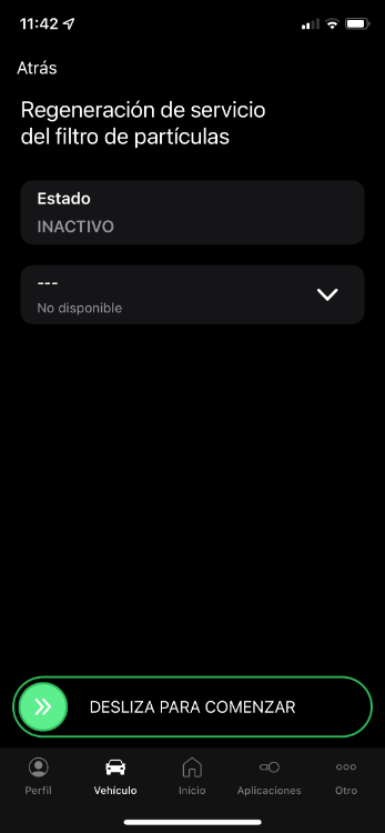

  4. AitorFC
    Regeneracion?
    En mi caso, le di a comenzar sin estar seguro de lo que hacia, y me fui a hacer un recado. Al volver y aparcar en casa note que el ventilador estaba a pleno rendimiento de forma extraña, y entonces cai en la cuenta de la regenracion. asi que imagino que si, darle y salir a rodar un rato
  5. Hola muy buenas a todos, sabriais decirme como restaurar una copia de seguridad desde obd11? He realizado una copia de seguridad, desconozco donde se guardan, pero ahora me gustaria acudir a esa copia y no logro encontrar nada. Realmente tan solo necesito restaurar el modulo multimedia 5F. Intentando activar google earth me ha desaparecido la opción de getion de conexiones > conexion de datos, el sistema se sigue conectando al wifi de casa pero no logro ver el desplegable para seleccionar mi tlfn por ejemplo, me gustaria restaurar la copia a ver si asi recupero la opcion. Muchas gracias de antemano y a ver si podeis ayudarme

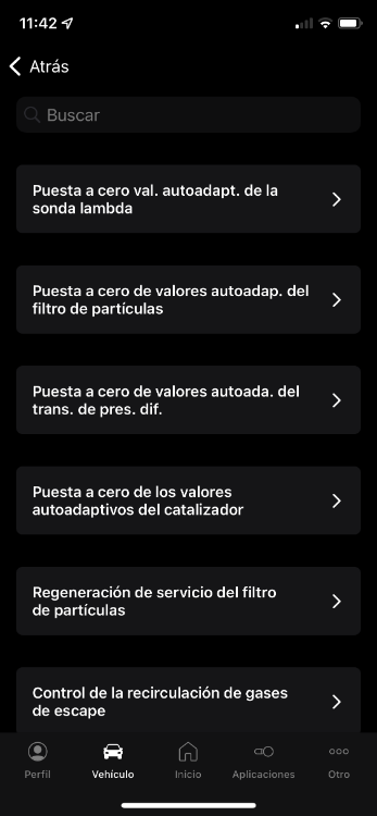

  6. AitorFC
    Regeneracion?
    Si no me equivoco es aqui. Unidad de motor (01) > adaptacion

  14. AitorFC
    Regeneracion?
    Yo tmb estaba interesado en hacerlo, he encontrado el apartado de regenracion pero aun no conozco muy bien obdeleven, me aparece la opcion abajo de deslizar para comenzar (imagino que la regeneracion) pero claro, al no aparecer ningun mensaje en el virtual cockpit, no se si realmente lo esta haciendo o no, se queda pensando y tras unos minutos he abortado proceso.
