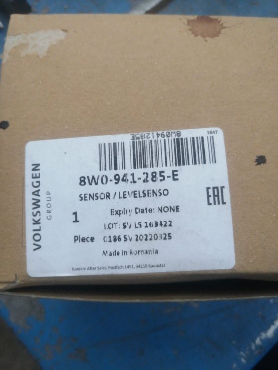

Muy buenas, yo tuve ese mismo mensaje justo en el viaje de vuelta al comprar el coche (importado de italia), en mi caso termine rodando muchos kms con la rueda pinchada (puse espuma en varias gasolineras pero nada), y ya llegando a españa me saltó ese error, me aparecía y se iba cuando le daba la gana pero casualmente después de un tiempo, 1-2 meses creo, me fallo uno de los sensores de nivel de la suspensión, esta vez si, definitivamente. Yo comenzaría mirando si puede ser ese sensor, te dejo el link del hilo donde lo explico https://www.audisport-iberica.com/foro/topic/405579-calibrar-sensor-de-nivel-suspensión-adaptativa/#comment-5373617 Espero que te ayude! -

Pues que necesitaba calibrar ese sensor, que lo habia cambiado en un taller externo, les ensené la caja del recambio original (me invente que por distancia no me iba bien ir al taller audi) y que una vez montado no se había resuelto el problema. Por sierte me atendió un jefe de taller muy correcto y que parecia saber de lo que hablaba, lo dejé un día y lo fui a recoger por la tarde -

Pues aqui te dejo la referencia del que compré yo, desconozco si tiene o no tiene lado de montaje. En el concesionario me comentaron que se requería de una prueba de carretera en los diferentes modos del drive select para terminar de ajustar los valores. Espero no te sea muy caro. -
