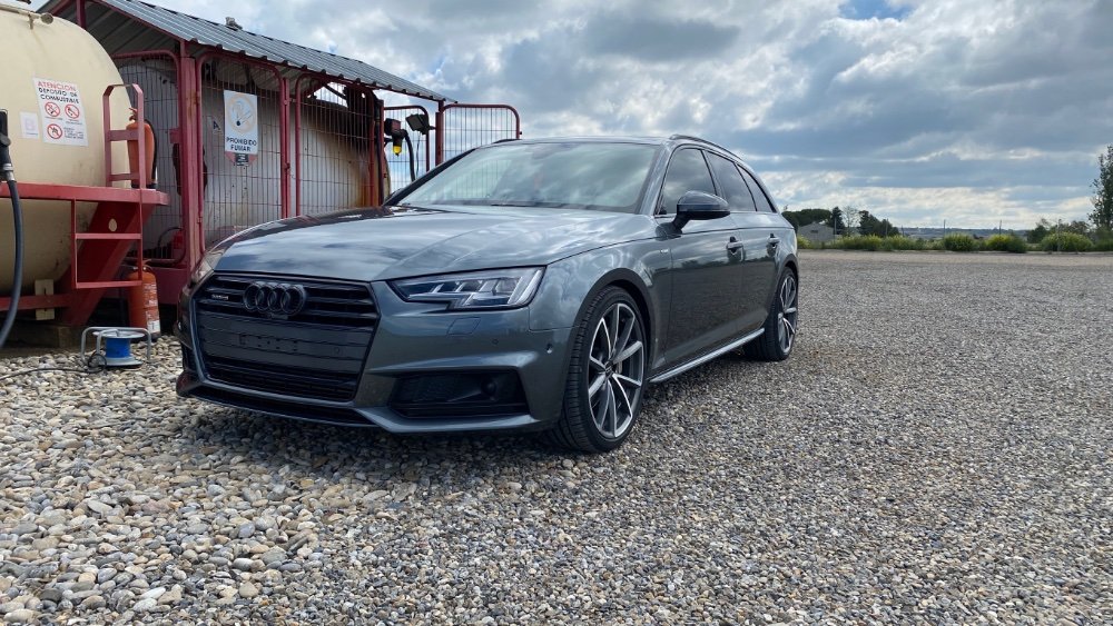

Muy buenas a tod@s! por fin he logrado subir las fotos. Hace unos meses que compré mi querido nuevo coche. Importado de italia previa consulta y reconsulta de todas las revisiones hechas en concesionario oficial para verificar kms, lleva 100.000. El vendedor consideraba que no corria y tenia encargado un RS4. Es el A4 B9 3.0tdi de 272 cv Como extras a destacar estoy enamorado de la suspension adaptativa y de la dirección adaptativa (no se el nombre correcto), y también del asistente de carril/direccion automatica, considero que es bastante agradable en comparacion a otras marcas equivalentes. Como modificaciones por ahora le he hecho: -todos los marcos y detalles plateados estan pintados como el paquete black de la casa - reprogramacion de potencia - valvula egr cerrada - Recalibrar el consumo mediante OBD11, es alucinante lo que miente de origen, poco menos de 2L menos del consumo real en mi caso. Aun asi considero que es un consumo excelente dada la potencia. - carcasas de retrovisores en carbono falso (aliexpress) pero encajan a la perfeccion! - protector solar en casi negro de los faros, he de decir que quiza se nota ligeramente la perdida de luz en noche muy cerrada, pero siendo faros led realmente se sigue viendo muy bien. - separadores de 12mm, quiza preferiria haber puesto 15mm, pero con 12 pasan desapercibidos creo. - instalacion de bola retractil vertical (enganches aragon) homologada ya en ficha - molduras interiores de aluminio viniladas en carbono, ademas de no gustarme tanta cantidad de aluminio plateado visto, sobretodo las de conductor y copiloto estaban muy picadas del cinturon de seguridad. Asi mataba dos pajaros de un tiro. - lleva cristales de piloto y copiloto tintados ligeramente, venia asi de italia y en itv no dijeron nada, al llevar el extra de cristales insonorizantes puedo intentar colarlo. Y si algun dia dicen algo los quitare sin dudarlo. FUTUROS cambios en mente: - latiguillos metalicos - posible mejora de frenada completa - actualizar los muelles (les ha pasado factura el nivel de carreteras de italia) y montar los mismos o los del RS Creo que no me dejo nada! Espero os guste!
