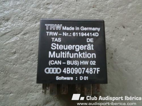

Hola estoy montado volante multifunción en mi A6, y necesito un relé 4B0907487F como el de la imagen, alguien tiene uno por ahí a la venta a buen precio? Gracias

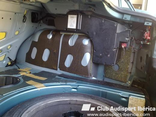

Bueno, el material no ha llegado a 40€ y todo es original, y el motivo por lo que he montado éste sistema es por que no me sonaban los altavoces traseros tras montar el navegador, el coche llevaba conexion de altavoces activos y ahora va en pasivo. de la manera que tu dices también debería haber puesto una etapa de potencia para que sonaran los altavoces traseros. yo la verdad es que estoy contento con el trabajo realizado y el resultado final de como ha quedado. -

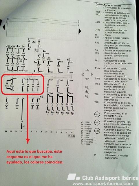

Bueno pues ya encontré el esquema electrico através de elsawin, lo he conectado tal cual y funciona a la perfeción. Ahora sólo me queda descambiar la moqueta lateral del maletero por otra que no sea de un quattro y así encaje bien. -

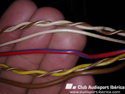

los pasos de llevar el cableado desde el maletero hasta la consola central no los fotogarfié, pero fué todo llevandolo por dónde va el original como si lo llevara de serie, hay que desmontar los asientos trasero y conductor, luego bajo la moqueta del suelo llevandolo por sus respectivas grapas antes de seguír se conectan los cables de las puertas traseras pues esos cables se quedan ahí, después sigues y colocas el cableado por la columna central por el lado del conductor hasta llegar a la consola central. y hasta ahí me he quedado. se vuelve a montar todo. tengo éstos cables, el rojo/azul y marón sin duda sé donde van pero el resto ni idea. Los que están rizados parece ser que van a los altavoces delanteros. creo. Alguien que sepa de ésto? -

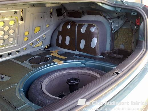

Hola, estoy montando en un A6 del 99 un subwoofer original, ya que después de montar hace un año un navegador rns-d los altavoces traseros no funcionaban, a sí que ahora me he pillado en un desguace el cajón subwofer, la moqueta del maletero y el cableado original casi completo. Ya prácticamente lo tengo todo montado y con el cableado en la zona del hueco del navi, pero no sé dónde van conectados algunos cables. necestiaría la ayuda de águien para que me cuelgue el esquema electrico que va desde el navi al cajón del subwoofer, gracias. -
