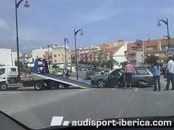

No lo entiendo, pero como se las apañaría éste conductor para hacer ésto a éste Allroad. Supongo que vendría en direción hacia donde éstá hecha la foto y chocaría con la rueda trasera en el bordillo de una rotonda que hay 20 metros atrás. no sé porque romperse así de pronto......en fín. mala suerte.

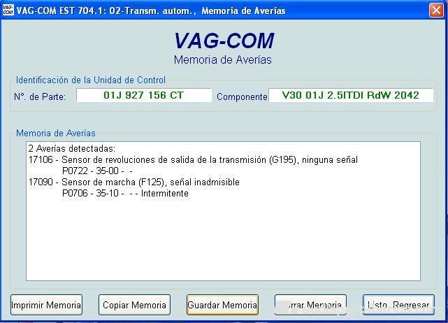

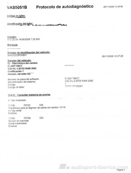

Bueno amigos, pues tras varias comprobaciones y preguntas a unos y a otros y pincharle el vagcom, me comentan que lo que primero debo hacer es cambiar el ATF (valvulina) y si sigue tironeando pues que ya hay que cambiar la unidad J217 pero que lo cambiar la caja completa que no lo haga. Lo único que tengo dudas es si con el vagcom se puede saber la presión y nivel actual del ATF, pues antes de cambiar el ATF quisieramos saber si está bien de nivel. En la revisión de 120.000kms se supone que en la casa oficial se lo cambiaron, pero creemos que la inexeriencia de éste conce hace que no lo hayan hecho bien, pues el coche realmente todo el problema lo hace apartir de que el aceite de la transmisión alcanza los 66 grados centigrados. Entonces cosa que me deja muy rayado,........con el coche en frío mas o menos 2 días parado se le borran todas las averías pero con en caliente no se le pueden borrar. Entoces a ver si con todos los datos que muestro me podeis echar una manilla, mil gracias Aaaaaa y Feliz año 2010................... :claugh: -

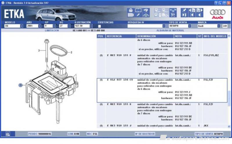

Hola amigos Un compi del trabajo tiene un A4 avant 2.5 tdi del 2003 automático, empezó hace tiempo dando unos tironcitos leves, luego a los meses dejó de hacerlo y ahoro los indicadores del fis de las marchas se han quedado fijos encendidos parpadeando. Y el coche va fatal, incluso cuando frenas quiere seguír andando, y cuesta mucho mucho cambiar de marcha. Adjunto diajnostico a ver una ayudita

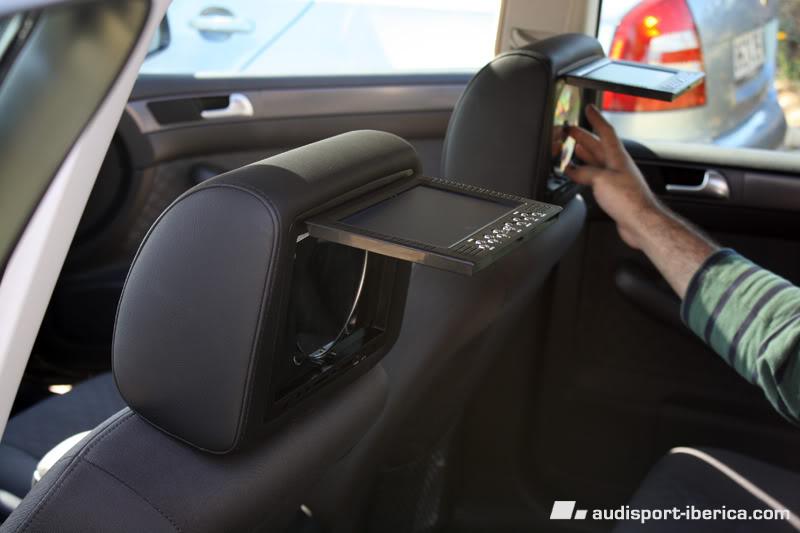

Aquí teneis mis pantallitas colocadas, la pega es quemi che no lleva cuero en los asiento y se nota la diferencia pero tienes que estar cerca para darte cuenta de ello. pero yo no pienso en eso solo sé que en los viajes la niña no da por culo, jajajaja y eso para mí es muy importante. -
