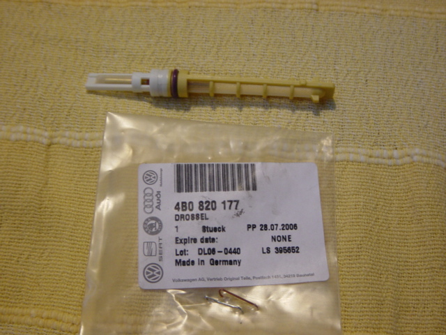

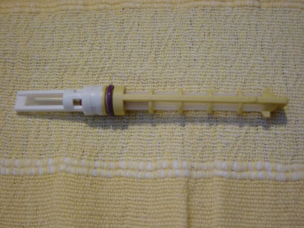

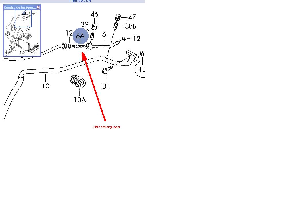

  6. Según lo que comentas, ya no queda otra tienes el filtro estrangulador de las tubería del gas refrigerante mal. Desmóntalo y lo limpias o mejor cámbialo. Pero para ello tendrás que recuperar o perder el gas. te adjunto fotos.
