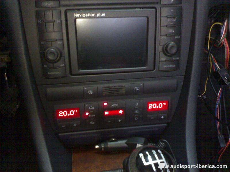

Y otra cosa que no entiendo muy bien, es por que el nuevo climatizador se ilumina muy fuerte y no reponden algunos botones como el ecom. Venga chicos una ayudiya por favor -

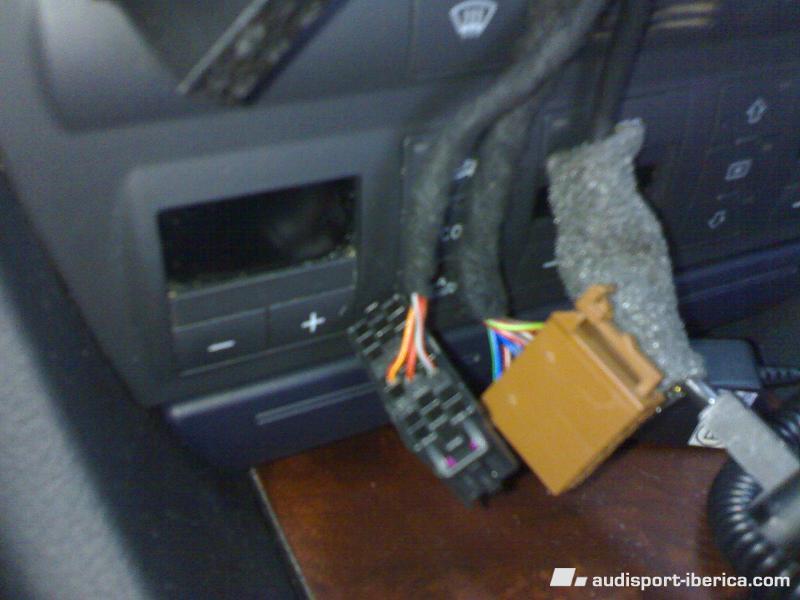

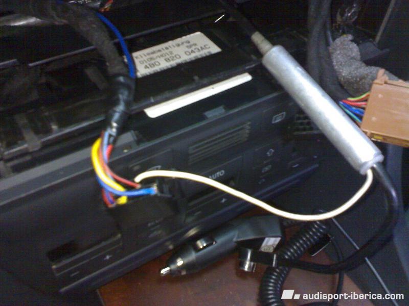

otra duda, el conector de alimentación no trae el pin de línea k y no sé si con podré configurar en navi con el vagcom, el cable azul es el cable de señal gala que se lo tuve que instalar, el amarillo es el safe que está puenteado con el positivo y el blanco el del amplificador de antena. -

tengo varias dudas, el coche ya traía de serie el conector de 20 pin con los tres cables de información al cuadro, pero como núnca tuvo una radio de origen no ha sido conectado, pero ahora sí lo voy a usar, por eso digo yó si lya lo traía por que entonces no va a funcionar? -

luisfm publicó una discusión en Car Audio / Navegadores
Hola amigos. Tras comprar el kit completo de armazón, + navi+clima+cenicero+tcm Este finde le he montado a un A6 del 99 sin cambus un naviplus del 2001. He tenido que cambiar toda la consola central casi por completo y terminar haciendo unos recortes pero al final ha quedado bien. He cambiado la unidad del clima, el armazón completo, que sujeta a ésta, al navi y al cenicero. total que todo ok. Pero he tenido varios problemas y dudas. Primero el coche traia una radio no original desde nuevo pues en aquella época no venía de serie, y al montar el navi, los altavoces trasero no van y no entiendo por qué. Segundo El TCM no sé si conectarlo, ni sé si en este coche funcionaría aunque no entiendo muy bien para que sirve. Tercero, al no tener cambus ni linea k en conector que vá a la radio no sé si podre configurar y adaptar en navi con vagcom. Cuarto el conector de 20 pins estaba libre y nunca fué usado ahora al montar el navi lo he conectado, pero no sé si saldrá la información en el FIS. Porfavor una ayudita de los mas entendidos. Gracias -
