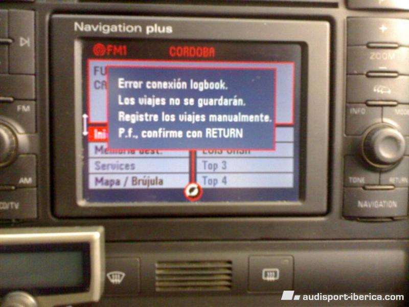

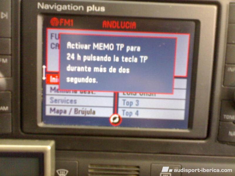

Ahora sólo me que montar el ampli para que suenen los altavoces traseros. lo único que me salen 2 pantallas informativas las cuales no sé como eliminar para que no me salgan más. a ver si sabeis como eliminarlas. -

Bueno, pues ya tengo montado casi todo, todas conexiones del navi, el TMC, la antena gps, el cable linea K, etc. me que da ampli para altavoces traseros y cardor o lector de sd/usb. Al encender el navi ya no me sale la información de error del TMC pues está conectado. Y si go con algunos peros. Recuerdo que el coche es modelo AFB del 99, y no lleva cambus, el navi el un navplus del 2001 con referencia terminado en K con software 4.2 version 0101 o algo así. sigue sin señalalar la posición donde se encuentra, sale la pantalla en blanco con la flechita enmedio. si pongo el zoom en 2kms sí se ve algo pero lo que es la ciudad, calles y ludgar donde me encuentro nada de nada. Creo que el problema está en el cable gala, pues lo saqué del cuadro del conector azul y pin 31, pero parece que no dá señal y en el Elsawin no aparece que el cuadro de año 99 no tenga esa salida. Tampoco puedo conectar los dos cables de can H y L que salen del TCM en cuadro pues no sé exactamente donde van. Porfavor ayudadme a ver que puedo haber hecho mal. -
