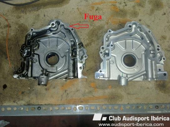

  9. tapa nueva y vieja. alojamiento de la tapa del retén del cigüeñal. carter superior el cual también hay desmontar junto con la bomba de aceite. y la tapa finalmente puesta.
  10. bueno pues ya está reparado el coche. tras muchas horas de comprobaciones ya dí con la fuga. era por la tapa del retén del cigueñal, por motivos que no me explico el rodillo tensor de la distribución estaba bollado marcado y golpeado y dañado incluso el tornillo eje doblado, éste va atornillado a dicha tapa la cual se deformó y provocó esa fuga. En fín lo peor de todo es que para cambiar ésta tapa hay que desmontar mucho mucho motor.
