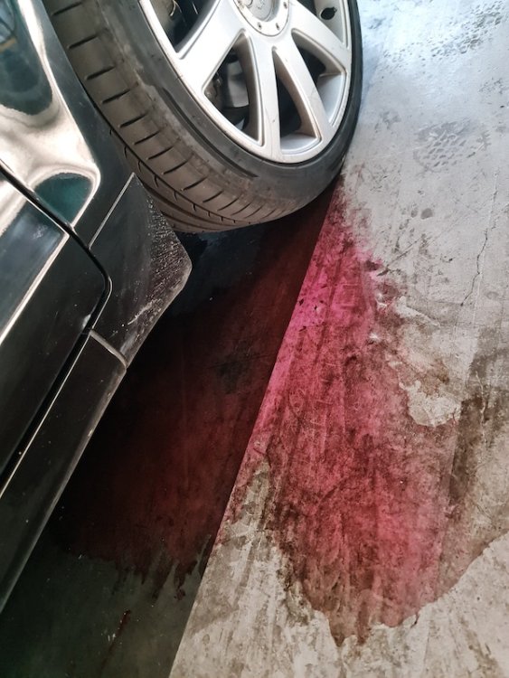

  19. ayer lo deje para el tema del agua y me ha dicho que es del bote expansor que hay que cambiarlo, me ha dicho que solo me cobra el bote 25€, pero hasta el jueves no me lo hace así que recogi el coche hoy y al llegar al garaje no vi que soltara agua, no se, me dijo que si que perdía por el bote.

  24. pues no lo decía el mecánico me di cuenta por que salía agua por debajo del motor, pero creo haberlo resuelto tapón del bote con holgura, lo he puesto a 90º y no sale ni gota ni se si cuando lo mueva se saldrá
