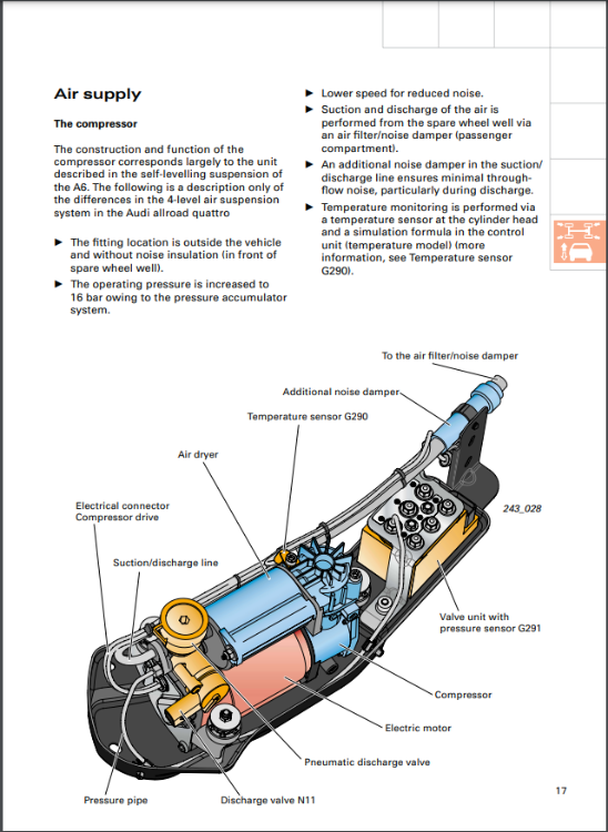

  13. Ya puedo empezar a arreglar el compresor, con piezas nuevas...Solo faltan las válvulas residuales de presión.
