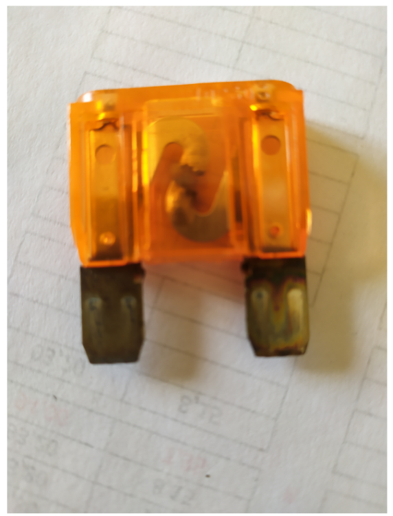

  16. Buenos días, pues el amortiguador izquierdo cambiado, todo perfecto. El problema queda entero, el compresor se pone en marcha, sube hasta el máximo, pero si lo quiero baja, no baja, y acabo de un rato, no puedo acceder a los mandos de la suspension. Que dice el "doctor", pues que no esta dentro del compresor, y que podría venir de el... El fusible de 40 A esta bien, al igual que el Relé... Cuando tenga el viejo completamente arreglado, lo hare montar a ver si cambia algo. He aprovechado de ir al mecánico para cambiar la bomba del limpia parabrisa, cuando la han sacado, salió agua con un olor a podrido, hasta que salió el agua "Azul" con anticongelante que le puse cuando lo compre, visto el estado que estaba el coche cuando lo compre, no me extraña que pondrían agua en el deposito del limpiaparabrisas. Que le vamos a hacer... A seguir cuidándolo.
