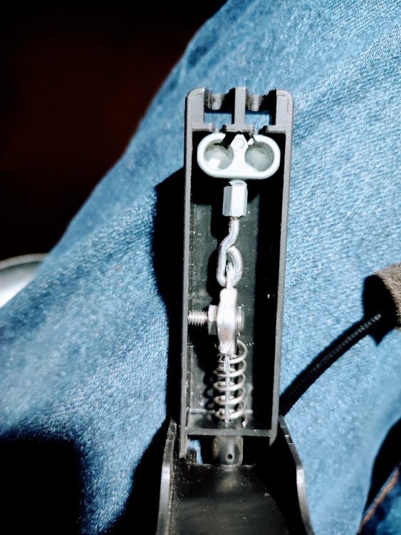

Buenas tardes Vecino, a mi si, cada vez que lo acciono, me salen los dos, no que lo haga a menudo pero cuando lo ago, si. El año pasado se quedo bloqueado hacia fuera el de la derecha, vamos que no entraba, seguramente porque anteriormente le había metido agua en lugar del producto adecuado, resultado, la bomba de agua de los limpias parabrisas, agarrotada, tuve que cambiarla, (ya que llevan 2 una encima de la otra, una para los limpiafaros y la otra para los limpiaparabrisas), a lo que íbamos, tuve que echarle WD40 y empujarla hacia dentro unas cuantas veces para que volviera en su sitio.
