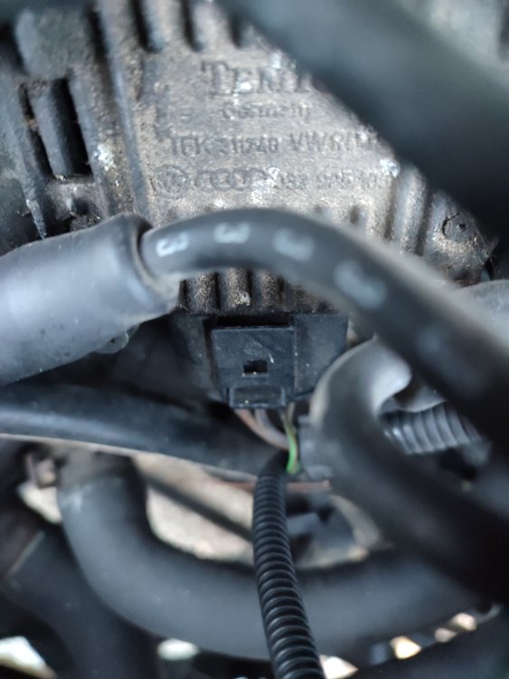

A ver, los cables de bujía en el motor 1=Rojo 2=Negro 3=Verde 4=Azul en la bobina las letras y los cables con sus colores Es correcto o no, ya que creo que la chispa va como una bobina clásica en el sentido de un reloj 1-3-4-2. Estaré equivocado? Gracias
Luego te pongo exactamente como están conectados los cables en la "bobina"

Cambiado el orden 1 3 4 2, el coche tose pero no arranca y cuando le doy al arranque, si se mueve la aguja del cuenta revolución.
Si le pongo 1 3 4 2 el motor no arranca y con el 1 4 3 2 todo funcionaba y bien, el cuenta resolución iba bien
Gracias, este coche es un misterio, todos los A3 tiene el encendido 1-3-4-2 y este es 1-4-3-2 , estoy con Oscar mirando a ver lo que pasa pasando el VagCom, y no da ningún fallo este coche ha estado en varios mecánicos, y nadie lo ha podido arrancar, le cambie el sensor del árbol de levas, cambiado los cables de bujías que daban pena, el sensor de temperatura del agua que estaba muerto, soldado algún cable que estaban en mal estado, enfin poniendo el coche en condiciones. Y arranco sin toser y girando de maravilla. falta cambiar la correa auxiliar que esta en las ultimas y arreglar una fuga de anticongelante que cae por la parte trasera del motor. durante mas de una semana lo arrancaba al 1/4 de vuelta sin problema, y acabo de una semana llene l deposito de anticongelante y lo cogi para dar una vuelta en el pueblo, acabo de 200 metros empezó a toser y se paro, me costo arrancarlo, y me lo traje a casa de nuevo, se paro, y desde entonces sin poder arrancar. Así que como ya no se que hacer mas, me toca llevarlo donde corresponde. Por cierto cuando hablo del Amigo Oscar, sabras de quien hablo...

Bueno después de instalar todo por fin pude arrancar el coche, era un problema de cables de bujías, el orden de encendido no es 1-3-4-2 como dice Elsawin y Autodata, si no 1-4-3-2. Ahora toca cambiar la correa de accesorio, y la fuga de anticongelante...
