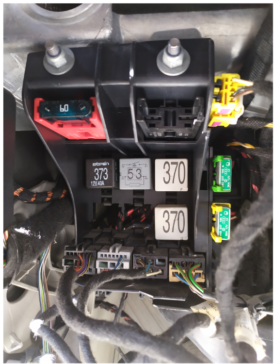

  8. Prueba a ver lo que te dijo el Amigo @A6culoguevo si tienes suficiente batería, te debe salir en el MMI lo de la suspensión. Lo pones en "Lift" y se tiene que poner en marcha el compresor, (si es que funcione).
  9. Si eres mañoso, se puede acceder al compresor desde la parrilla del antiniebla izquierdo... Por lo menos llegaría al tubo para ponerle aire en el tubo de la salida del compresor.
  10. A ver si te apañas con esto Reles A8.pdf Aqui tienes mas

  15. Si hizo un amago de conectar, ya que punteaste el relé, a ver si no se ha fundido el fusible que está al lado de color amarillo de 40 Amp.
