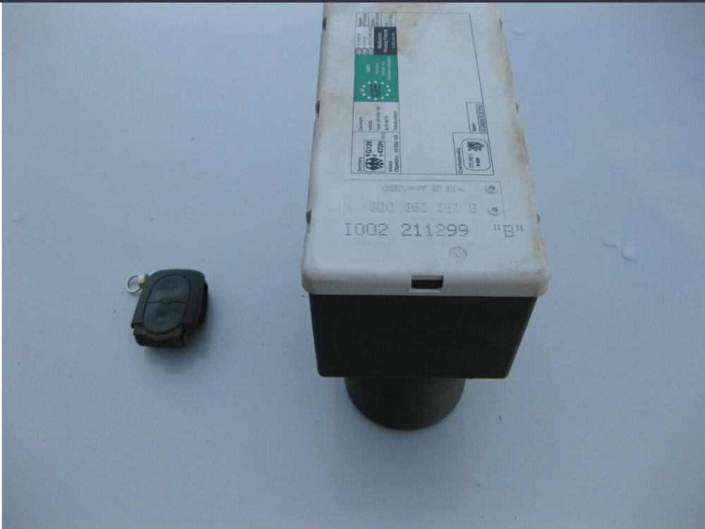

  11. ¿ Cuando dices abre y cierra el coche, es con el mando o poniendo la llave en la cerradura para cerrar o abrir ? Porque el mio es de los primeros y tengo dos tipos de llave diferentes, una para abrir y cerrar las puertas con la llave en la cerradura, y no tiene chip, y otras que si tienen chip para encender el coche

  15. Pues, cuando tengo que desconectar la batería, alimento la centralita vía el OBD, con una batería auxiliar, para que no se desconfigure.

  18. Me imagino es como decir por Internet a un médico que te cure solo mirándote en los ojos... Pero voy a explicar lo que pasó exactamente... Este coche fue la primera vez a un mecánico del pueblo vecino y lo tuvo durante 4 meses, si si 4 meses sin encontrar porque no lo podia poner en marcha con el démarrer, solo empujando lo, al final se tendió a la evidencia que no encontraba lo que tenía, y la chica se lo llevo al otro taller que tampoco encontró la solución, y dijo que era un problema eléctrico, sin especificar, una excusa como otra... De allí se llevaron el coche a Soria y dijeron que era de los inyectores y que costaba mucha pasta, sería para asustar a la chica, resultado puso el coche en venta y lo compré por 450€... La foto que puse de los cables de bujías en la bobina sin de origen, vamos cuando compro el coche, así que fue andando durante 3 o 4 años con esta configuración, luego se ve que el mecánicoque lo miro cuando lo compré cambio los cables, hasta que los puse como en la foto y por Milagros arranco y eso durante una semana entera hasta que un día, un sábado hice 150 metros, se paro, me costó mucho poner en marcha, volví a casa, y desde entonces por muchos intento de cambiar cables imposible poner en marcha... Bata tocho... Amén
