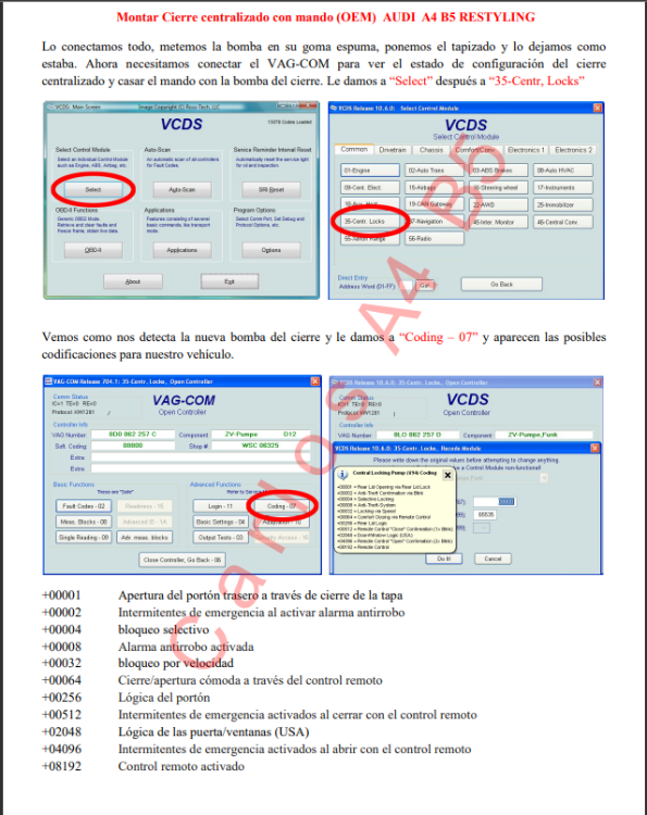

Esto he encontrado, si te puede servir... Felicidades que lograste entenderlo ahora nada más que esperar información sobre qué y cómo instalar. Por qué no suena cuando cierro? Problema de codificación o qué? Audi A8 D3 by jordan233 VCDS grupo 46-Central Electronics, entra en adaptación y entra en el valor de 7-eso es Estoy intentando más bien he comenzado desde el principio, (yo no tenía espejos retrovisores abatibles (a8 4E 3.7 del 2003)), ya he conseguido ponerlos y que cierren desde el botón al efecto, pera ello como tu muy bien sabrás hay que cambiar los motores de los elevalunas que es donde están en realidad las centralitas y los espejos van enchufados a estas. Luego tienes que codificar las dos puertas con el vag creo recordar que son la 46 y la otra la 54, aquí es donde esta loa opción de cambiarlo para que abran y cierren con el mando del coche. He conseguido que cierren con el botón de la puerta, par ello he cambiado los elevalunas delanteros, el problema que he tenido es que hay que cambiar en realidad los cuatro y que tengan el mismo SW, el motivo?, de no hacerlo así es que pierdes la pulsación de subir y bajar las ventanas en automático, por lo cual también pierdes la opción de poder abrir o cerrar las ventanas dese el mando a distancia cuando cierras o abres. Mi estado ahora mismo es que me falta un motor trasero, (el que he conseguido estaba roto), por lo cual estoy a la espera que me llegue y ya pueda probar todo a la vez. Ahora mismo tres ventanas bajan y suben en automático y una no, pero hasta que no estén las cuatro operativas no puedo probar que suban y bajen cuando cierro/abro el coche y para concluir codifique con vag y plieguen en automático los espejos y las luces que traen se enciendan y apaguen.
